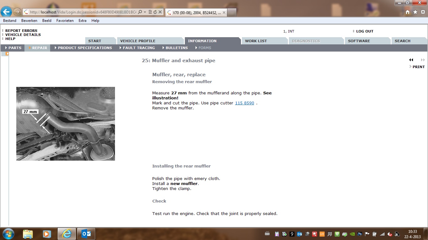

Ik dacht dat je bij de N dan het complete achterste stuk van de uitlaat moest vervangen? :eusa_think:
Even opgezocht, maar daar is inderdaad een andere oplossing voor volgens Vida :

Zoiets wordt het dan  :
Best een mooie klem trouwens. Uitlaat ziet kwalitatief goed uit.
