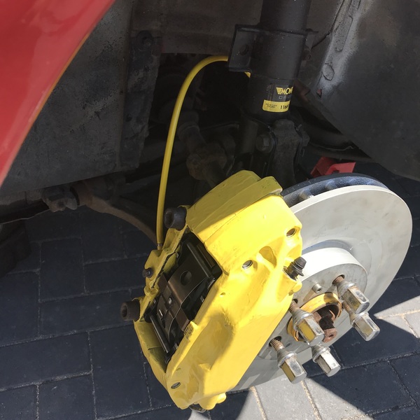

Vandaag de slangen gemonteerd en zo goed mogelijk ontlucht:
Pedaal is nog niet zo hard als ik zou willen, dus binnenkort nog even beter ontluchten. Misschien breng ik de auto wel weg om alle vloeistof te laten vervangen. Ik heb haat aan ontluchten. En bij de garage hebben ze er een mooie machine voor.

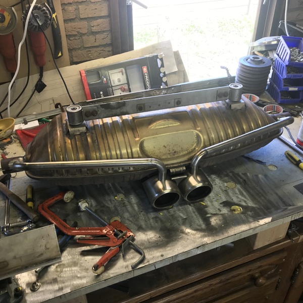

Toen ben ik even een uitlaat van een Porsche aan gaan passen. Ik heb er twee RVS bypasses op gemaakt, zodat de uitlaat net wat luider wordt.

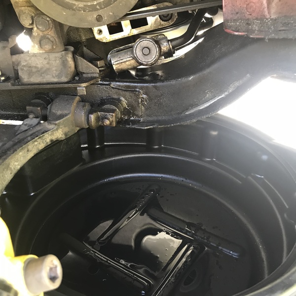

Daarna de Volvo van de bokjes af gehaald en een rondje gereden. Voelt allemaal goed. Bij terugkomst even gekeken en helaas toch nog een olie lekkage:

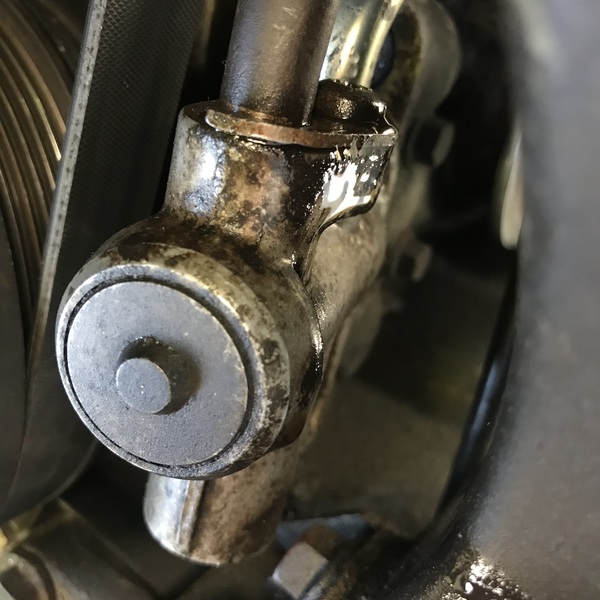

Dus die vervelende thermostaat weer los om te gaan kijken waar het probleem zit:

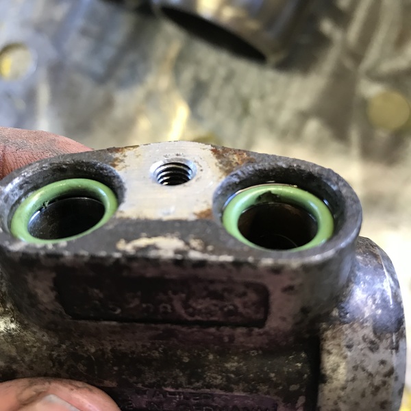

En met de thermostaat los was het al snel duidelijk. Eén van de twee nieuwe o-ringen had een hap er uit. Waarschijnlijk met de montage fout gegaan:
Ik had nog wat o-ringen liggen, maar allemaal nét te dun (1.8 ipv 2.2 mm). Morgen dus even wat nieuwe ringen halen en de boel opnieuw monteren. Hopelijk hebben ze deze maar ringen bij de Pehavo, zodat ik niet weer die debiel dure ringen van de Volvo hoef te bestellen.

Dit is echt ruk met de o-ringen, zelf ook zovaak gezeur mee gehad, ik heb er een heel klein tooltje voor om ze erin te doen samen met de leidingen.
Overigens haal ik de leidingen er niet meer uit, ik laat ze zitten en vervang de slangen los, nadat de oude klemmen eraf geslepen zijn, per kant 2 rvs slang klemmen op de nieuwe slangen en het werkt perfect nu al 6 850's op deze manier gedaan (zowel eigen auto's als auto's die ik in onderhoud heb) en lekvrij.
De persklemmen zijn het zelfde idee als slangklemmen maar je kan het zo loshalen op deze manier.

Been there met dat hapje uit die o-ring je moet echt de leiding monteren met de ring er aan. Niet eerst de ring in het thermostaathuis en dan de leiding er in rammen :P
Ja ging mooi hoor maar idd je snijdt een stukje van de ring af.
Als je anders wilt denken over ontluchten zou ik overwegen een Powerbleeder te kopen.
Ontluchten is dan een snack. ;)
Verdient zich per auto iedere twee jaar terug.
Yep, idem dito ervaring met die ringen. Beetje # systeem. Beste is ring aan de leiding en dan monteren.
Raad ook zon powerbleeder aan, daarmee is ontluchten een eitje. Heb ook nog van die ontluchtingsdingen op perslucht, maar die gebruik ik niet meer sinds ik een powerbleeder heb.
Ik gebruik 'm al eeuwen  ;D Tot volle tevredenheid :)
Ik laat altijd een van de zonen het rempedaal bedienen om te ontluchten, hebben ze weer eens wat te doen i.p.v. op een scherm te zitten koekeloeren  :D
Met rempedaal is theoretisch risico op lektrappen van je hoofdremcilinder. Deed het vroeger ook altijd gewoon mbv pedaal en nooit probleem mee gehad, maar heb ooit geleerd dat het niet de juiste methode is.

Ja klopt je trapt t pedaal door een gebied waar ie eigenlijk nooit actief is. Hier kun je dus bij ouwe zooi :P een soort stootrand of vuilrand hebben zitten. Op het normale rembereik zeg maar.
Ga je dan ontluchten dan trap je hem daar voorbij en heb je kan op schade aan de seals van de plunjer.
Maja... Heb t idd ook een hele tijd op die manier gedaan. Werkte ook best :P
Idd wel een keer remcilinder gesloopt van een 145...
Kort daarna de powerbleeder aangeschaft.

Gisteren kwam een vriend toevallig langs rijden met zijn Supra, dus meteen gebruik van zijn aanwezigheid gemaakt en een ijsco geruild voor het mee ontluchten van de remmen. Ik heb het nog niet op de weg kunnen testen, maar ik denk dat het nu goed is. Hij had ook een paar O-ringen meegenomen en er zaten er toevallig nog twee bij die precies de goede afmetingen hebben. Die ga ik vanavond monteren.
