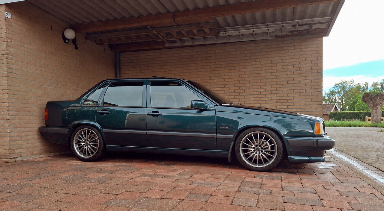

Citaat van: razorx op 02-08-2025 21:43:32Wat een plaatje die wagen!

Super strak plaatje  8) !

Nog maar even een fotootje van vanmiddag  8)

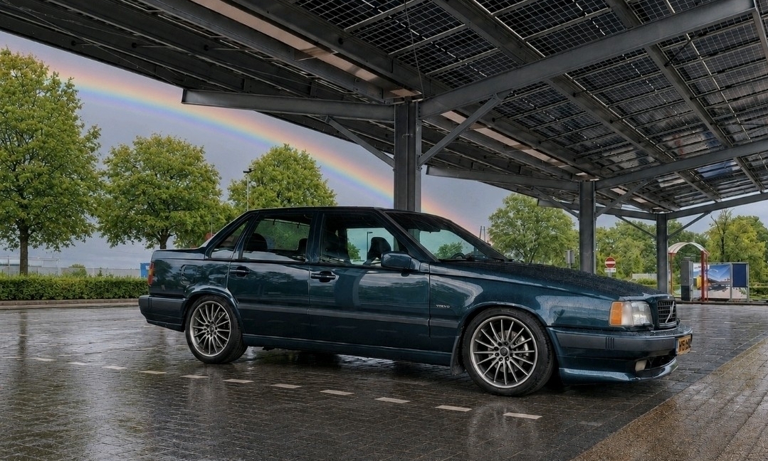

Op mijn werk ligt sinds kort 9000 vierkante meter aan zonnepanelen op de installaties, ik had er eerst niet zo'n beeld bij maar het valt reuze mee  ;D :
Het levert in ieder geval leuke plaatjes op, vooral vorige week na een fikse hoosbui
