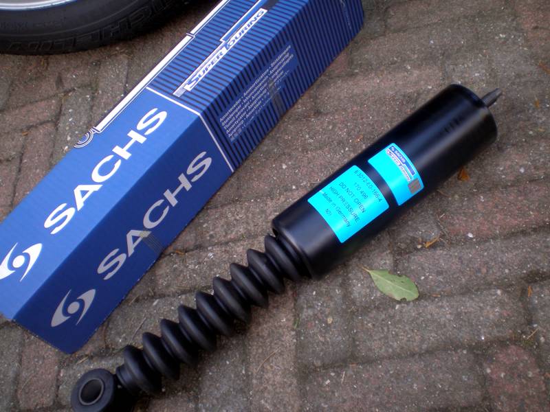

Nivomats opgehaald van Sachs, scheelt weer in de centen, en niets mis mee:

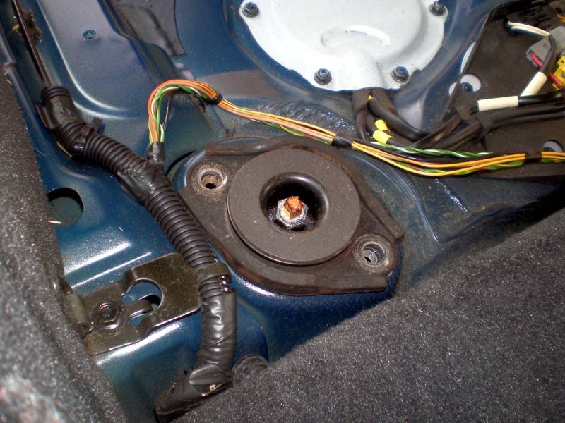

Kofferbakvloerplaat losgehaald.

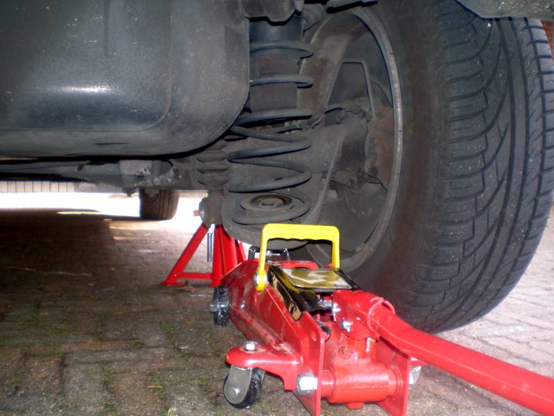

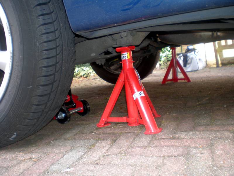

Auto omhooggekrikt, links en rechts assteunen er onder:
De twee bevestigingsbouten losgedraaid:

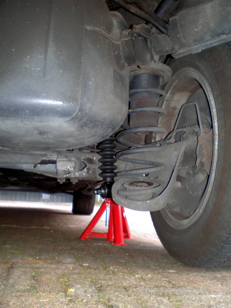

De veer onder de schotel met de krik ietsje omhooggetild:
Onderste schokbrekermoer losgedraaid.
Alles tot dusverre volgens de boekjes (Haynes, Vadis en Olving).

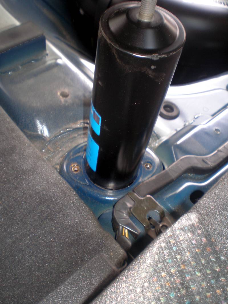

Nu komt het, alledrie vermelden doodleuk dat de schokbreker vanuit de kofferbak naar bovengetild kan worden. Mooi niet dus!
Om dit te illustreren zie je op het volgende plaatje de nieuwe Sachs op het gat rusten:
Met een speciaal tooltje kan je de bovenkant van de schokbreker losmaken van haar houder, maar dat tooltje heb ik dus niet.
Als oplossing een heel lange ratel gepakt. Zo kon ik net via de open achterdeur de moer aan de bovenzijde van de nivomat losdraaien, terwijl ik ietwat verkrampt met mijn andere hand achter de wielkast langs het brede zwarte stuk van de schokbrekers vasthield. 40Nm met blote hand en een lekkere blessure tegenhouden is geen sinecure. Als ik langere tenen had, dan had ik met mijn rechtervoet de camera vastgehouden om dit vast te leggen, maar helaas.
Nu deze barriere was overwonnen vas het plaatsen van de nieuwe een eitje:

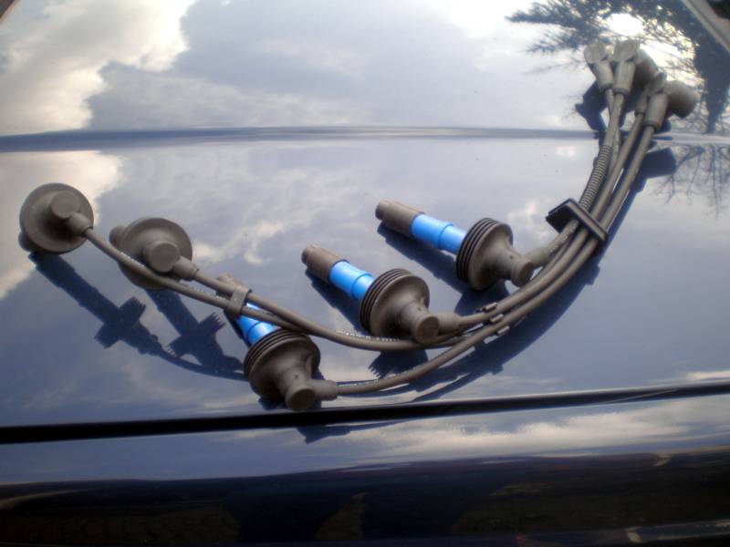

Bougiekabels
Op de bougiekabels na, heb ik de hele onststeking van mijn roffel al vervangen. De kabels die ik had waren uit 2004.
Was toch wel benieuwd of dit nog verschil zou maken, en ja het maakt verschil, hij loopt nu iets ronder bij lage toeren (50 in zijn vier).

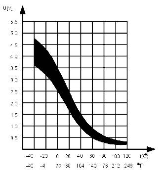

Luchtinlaat temperatuur sensor 10 klepper
Ontdekt dat in Vadis een keurige curve staat van de spanning van de temperatuursensor versus te temperatuur en de marge hierin. Zo kon ik wat steekproeven doen bij verschillende temperaturen. Niets mis met de sensor.

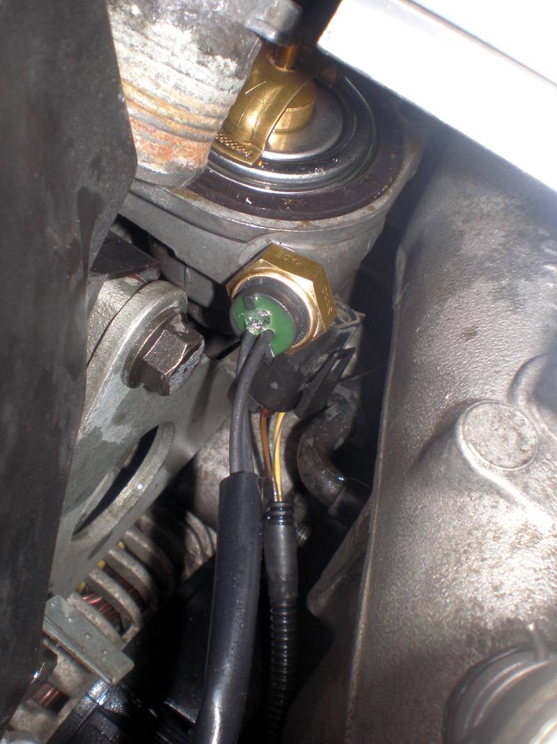

Koelvloeistof temperatuur sensor
Vervangen, ik was nu toch bezig en kon het niet laten.
Slangen los, bovenkant thermostaathuis losgetorxt en links er van op zijn kant gelegd:
Sensor vervangen, vloeistof bijgevuld.
Koelvloeistof dop er af motor aan met kachel op zijn hoogst en eventuele lucht laten ontsnappen.
