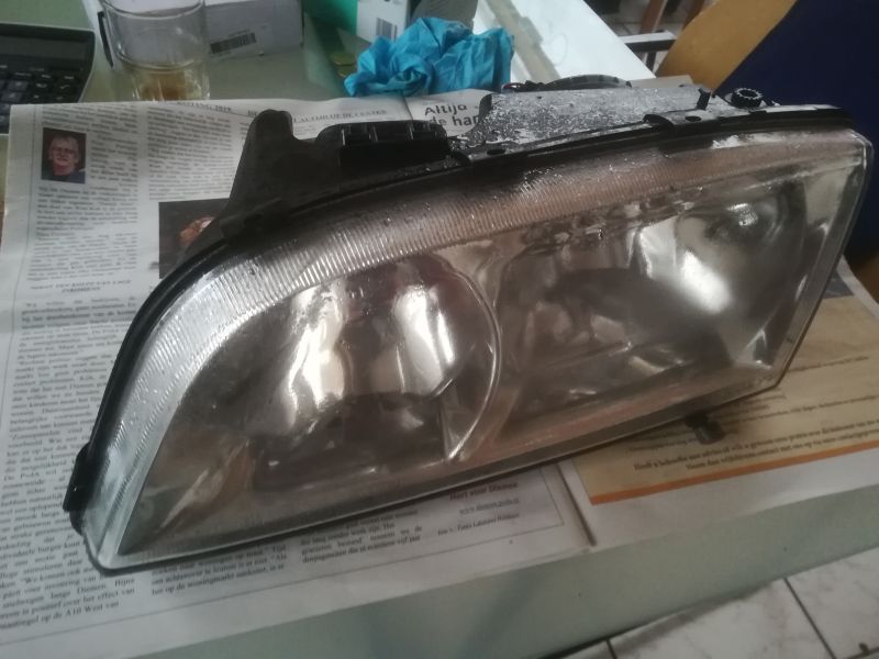

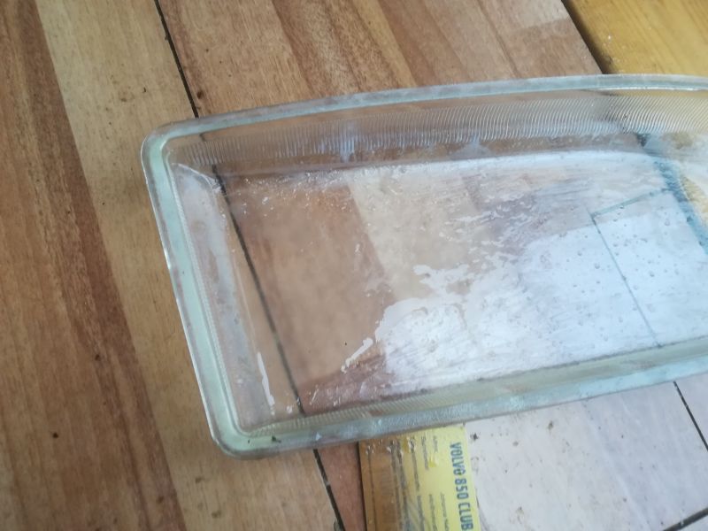

Als je heldere koplampen hebt op je 70 classic zal je merken dat er geleidelijk aan een waas aan de binnenkant ontstaat.
Vreemd genoeg heeft Hella er voor gekozen die glazen aan de binnenkant van een kunststof coating te voorzien. Die coating moet je verwijderen als je je dof geworden koplampen weer helder wilt hebben. In dit verhaaltje vertel ik je hoe ik dat gedaan heb. Zeker aangespoord door het verhaal van Jeroen in zijn weblog.
Als eerste moet je de koplampen er uit halen. Dat doe je met 2*dop 10 aan de binnenkant en 1*dop10 aan de buitenkant. Wil je wat meer ruimte hebben is het handig de knippers te verwijderen. Voorzichtig! De clipjes daarvan breken graag af.
Als je die moet herstellen vind je hier een howto: Herstel lipjes van de knippers bij een x70
Het regende pijpestelen dus ik was blij toen de eerste koplamp binnen op de tafel lag.
Je ziet het: Doffe elende.

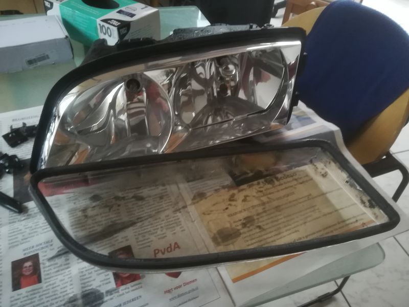

De klemmetjes waarmee het glas rondom vastzit met een schroevendraaier verwijderd. Pas op dat je het reflectormateriaal niet aanraakt. Dat is opgedampt. Je veegt het weg voor je er erg in hebt. pas ook op met het afdichtingsrubber. Dat kan vastplakken en wil dan scheuren.
Maak het afdichtingsrubber goed schoon met wat water en droog het.

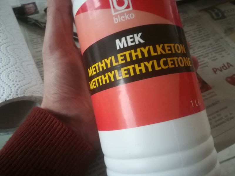

Eerst ging ik aan de gang met dit spul:
Als je het etiket niet meteen kan lezen is dat normaal en heb je niet teveel van dat spul op. Pas op met dit spul! Werk buiten met je rug in de wind.
Steeds goot ik wat van die MEK in het koplampglas en schuurde de oplossende kunststof laag weg met een Volvo 850 club pasje. Het ging, maar echt opschieten deed het ook niet.

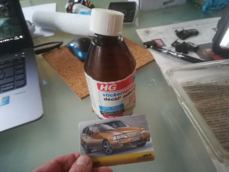

Geërgerd en ongeduldig besloot ik HG stickerverwijderaar te gebruiken. Eigenlijk is dat gewoon Nafta.
Hee, dat was andere koek. De laatste restjes kon ik nu makkelijk wegwrijven met wat keukenpapier.

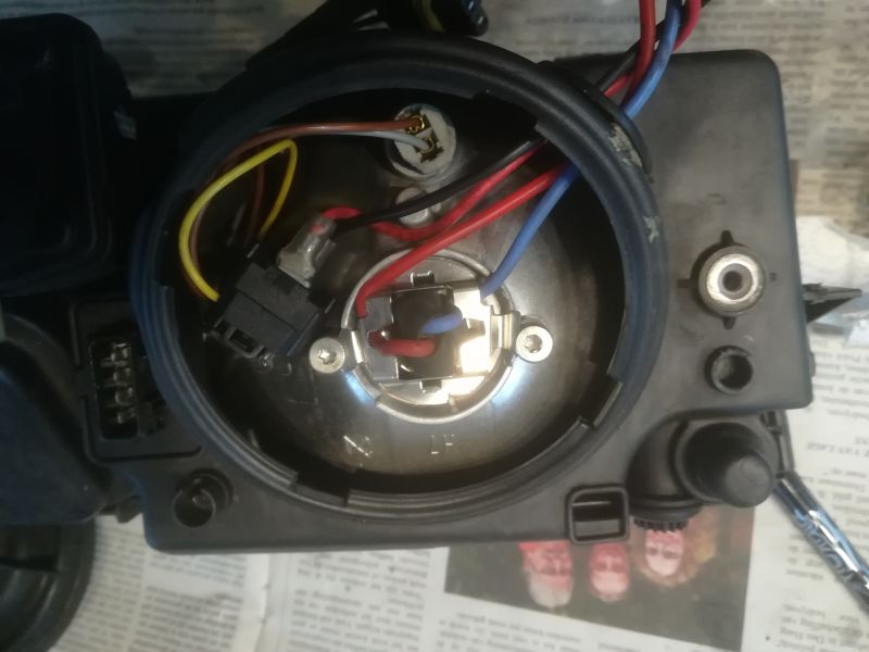

Dit was meteen een mooi moment om mijn inmiddels jaren oude Xenon lampjes te vervangen. Die begonnen al aardig te verkleuren.
Bij een 70 Classic is het niet fijn Xenon lampjes te wisselen. Nu weet ik dat ik voortaan gewoon de hele koplamp demonteer. Scheelt een hoop naargeestig gepiel.

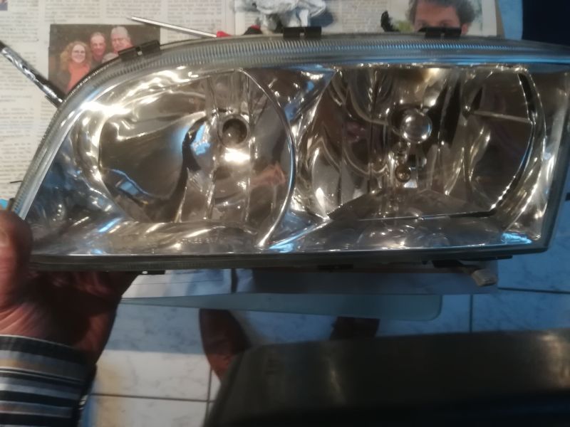

Als het dan allemaal in elkaar zit is het resultaat dankbaar:

Maar het resultaat is geweldig Yits.

Citaat van: razorx op 07-12-2018 17:45:52
Dan is dat goedje van mij wat Hugo heeft gebruikt dus geen MEK...
