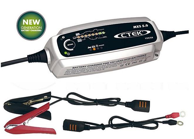

Zou een druppellader een optie zijn zodat ik hem aan de stroom kan leggen
Of een betere dynamo?
Opties?

- - 24-01-17 CTEK MXS 5.0 aangeschaft probleem opgelost - -

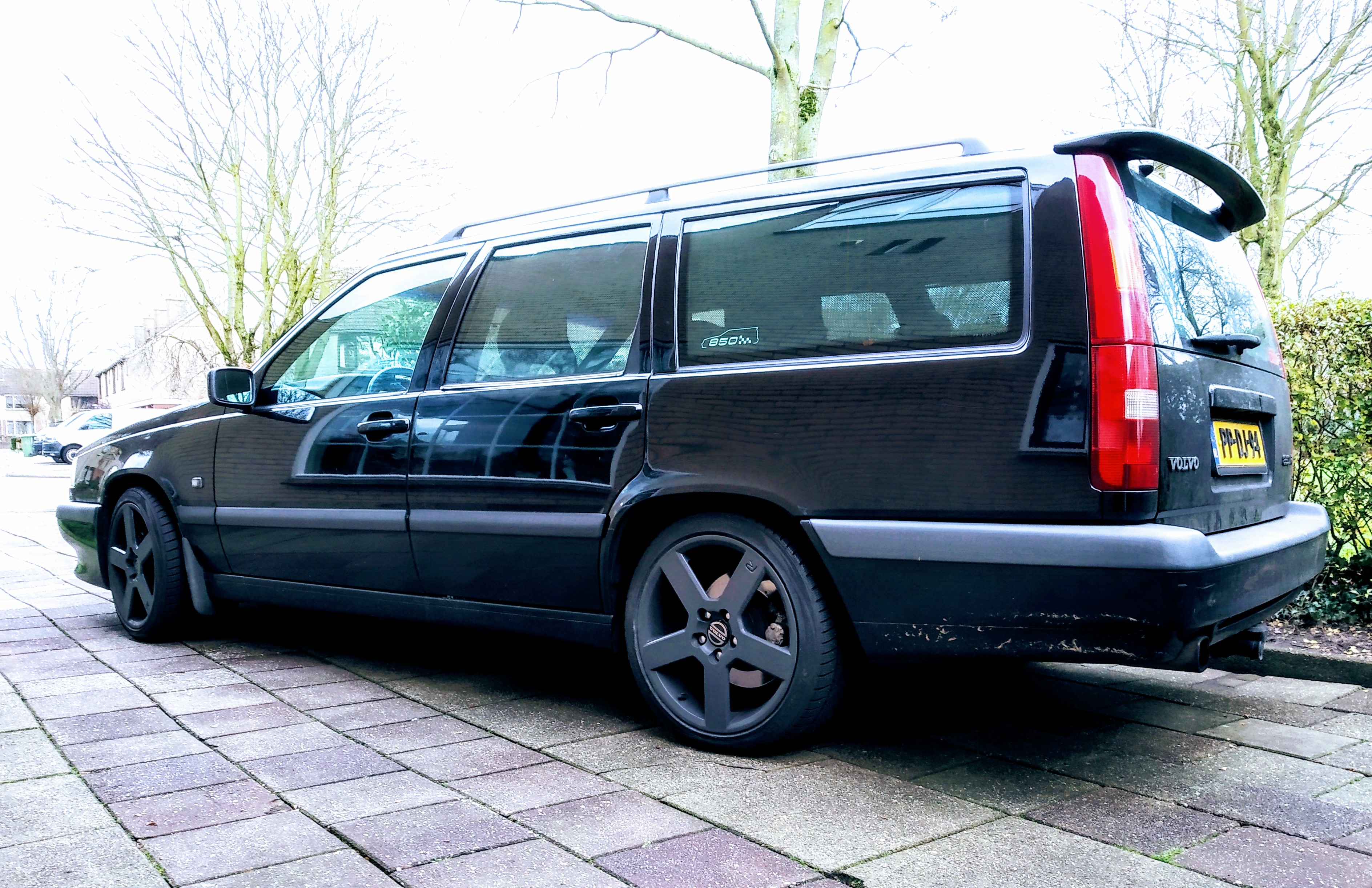

Ondertussen ben ik druk genoeg met 2 kinderen (4 en 1,5jaar), dus de 850R heeft continu 2 stoeltjes extra en de achterbak ligt vol met buggies etc.. :eusa_clap: :eusa_dance:

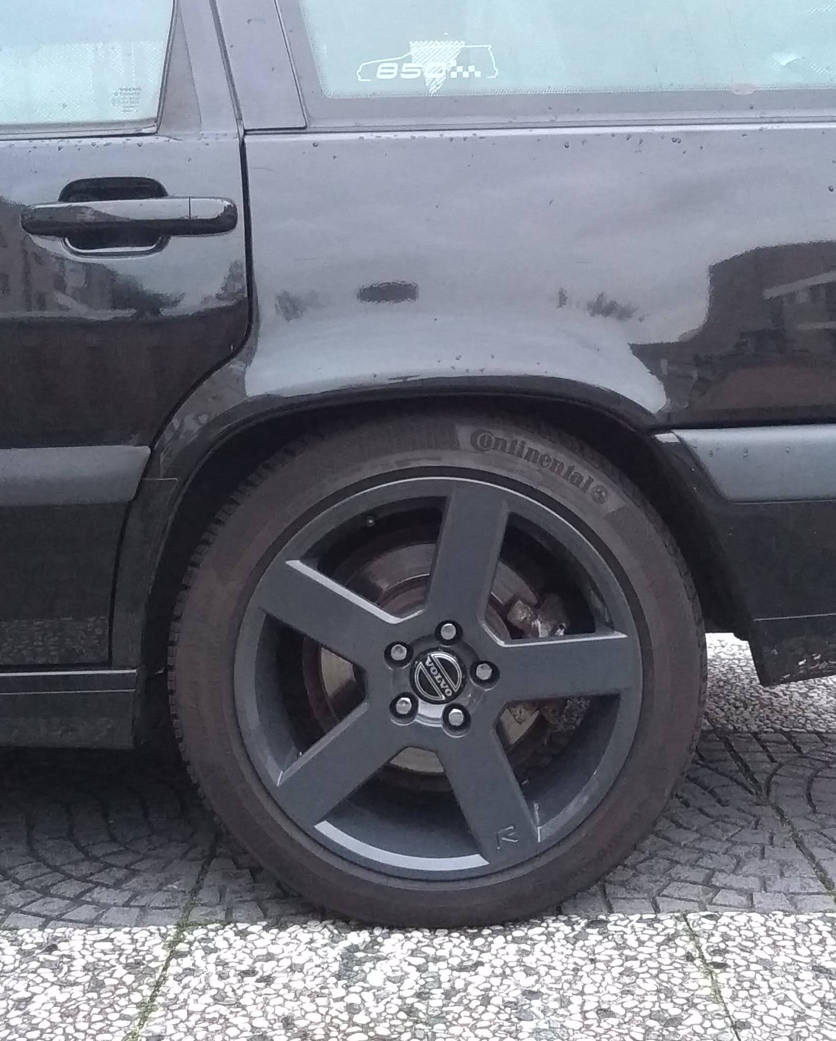

Dit jaar is wel mijn abs-controller door cornelis-b vakkundig gerepareerd.
En heb ik m'n Winterset (15inch Lysithea's) eindelijk ook ingeruild voor iets beters.
Laat de sneeuw maar komen.  ;D
Yeah, paint it black  :D. Mooi dat je de R nog rijdt en ook gewoon blijft gebruiken, ook nu met de kinderen!
Ik was even bang dat je na 2 jaar nog een keer reageert om te zeggen dat je de auto verkocht had. Gelukkig niet. Lekker blijven roffelen  :eusa_clap:

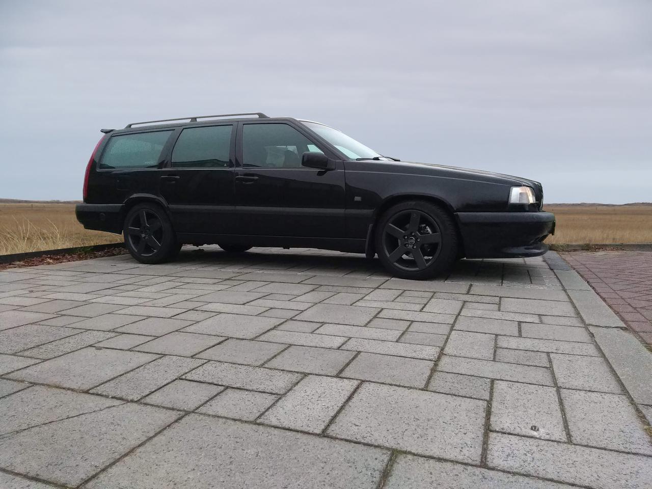

Haha, het aantal keren dat mensen aan mij vragen : "wordt het niet eens tijd voor een nieuwe auto?" zijn niet meer te tellen.
Want .....  10-12-2009 kocht ik deze auto met 296.000 km, dat is dus al 9 jaar en 140.000km geleden.
Nee hoor, ik hoop deze nog heeeeel lang te kunnen koesteren, en gebruiken. (met 15k per jaar moet dat ook wel lukken)

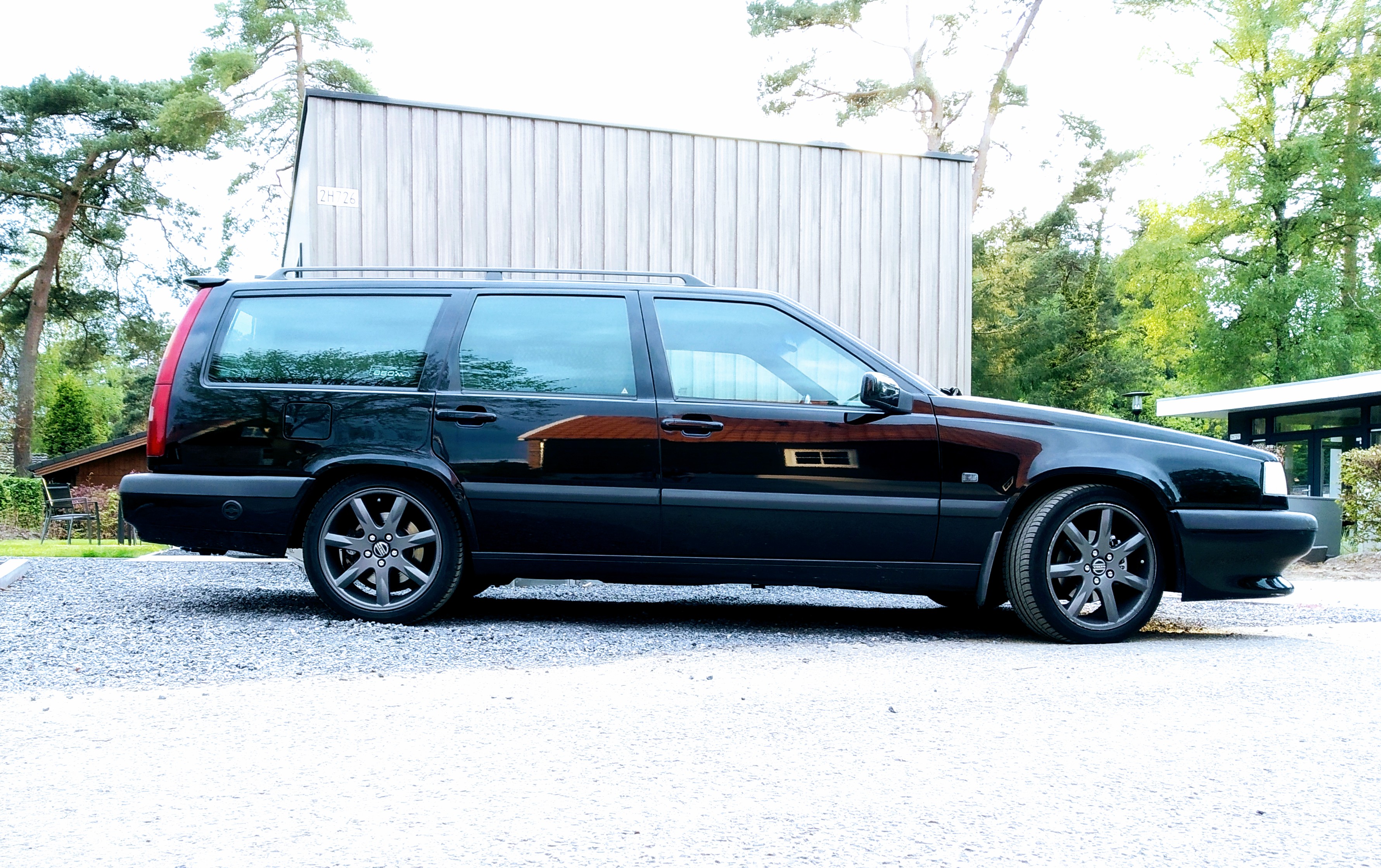

Zomer trim :)
Super functioneel en nog steeds super cool. 850 rules !
I couldn't agree more!
Een pracht verschijning zo'n BS.
Mooie wagen en nu hij weer glimt als een honde*** in het zonlicht mag je er trots op zijn ;D
