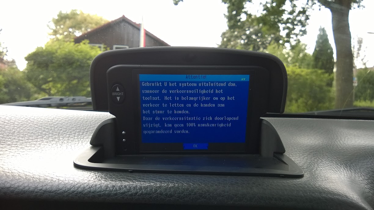

Eindelijk is het zo ver: Het RTI beeldscherm zit er in en werkt!
Het resultaat
Dit is het gedeelte dat me met trots vervulde toen ik afgelopen week alles had ingebouwd.
Klepje dicht:
https://lh3.googleusercontent.com/NcxOVctf1LLUfUQQaOE1rBgvYIyaBD-ekz-ba3Jgav8=w1224-h689-no
Systeem opstarten:
https://lh3.googleusercontent.com/VYzuSxOolOlyto8kSz7leQdxm9wXHMQHby-2Q0-k0Qc=w1224-h689-no
Klaar voor gebruik:
https://lh3.googleusercontent.com/2pUXo0VyAzI8w6H_2cwwEryrek3p5etClw5PWtIA2VM=w1224-h689-no
Cool, dat Willie ook, maar dan met een iGO8 navigatie.
