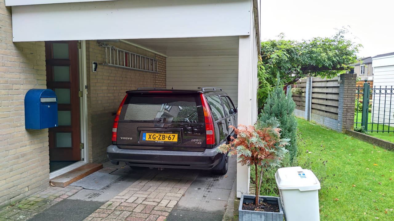

En nog wat leuke plaatjes... Zorro kan eindelijk binnen staan! Alle zooi is uit de carport dus de auto kan er mooi onder  :D
MichielM850
Nice! Z'n eigen Zorro grot...  :eusa_dance:
Jerra
Super zeg zo'n glazen carport afscherming! Goed schoon houden :) Dan kan iedereen Zorro zien shinen!

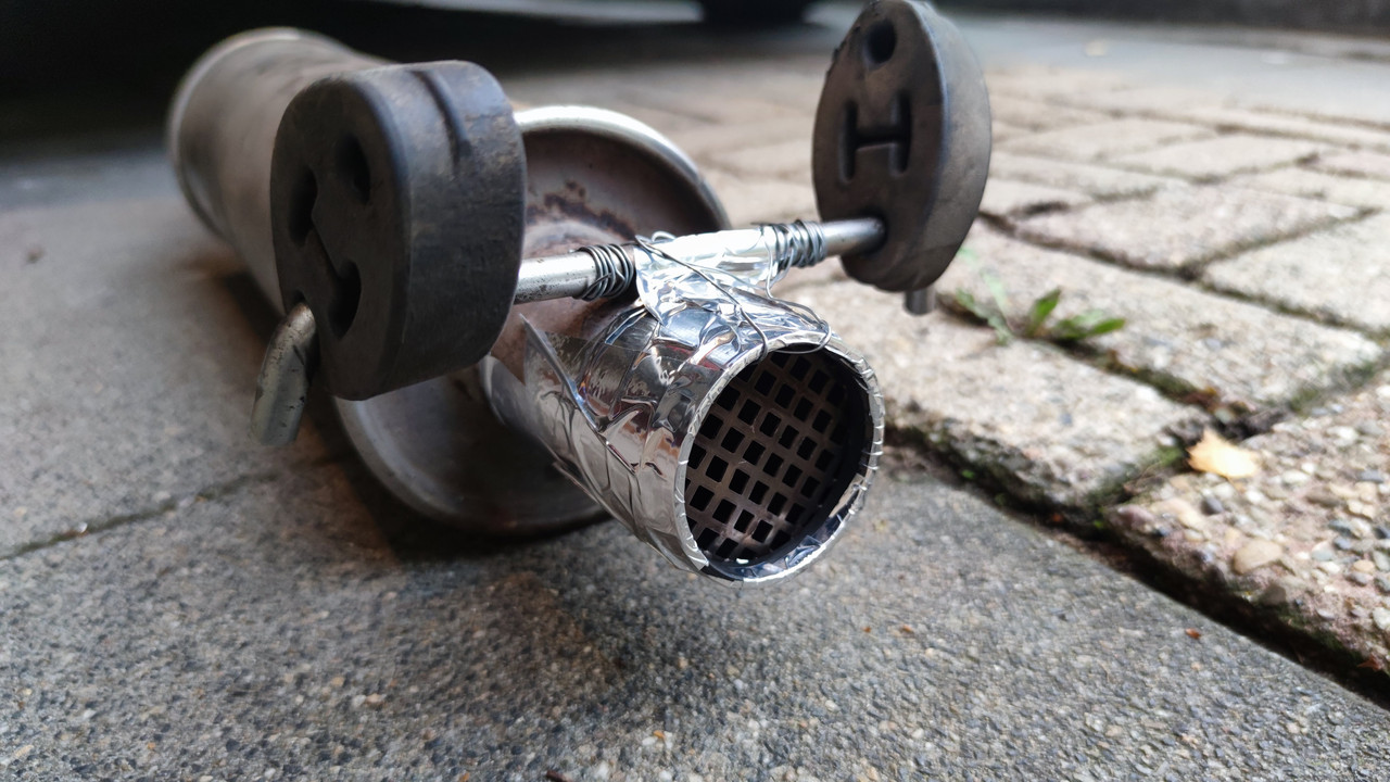

Vorige week eerst zelf een beetje lopen beunen. Gaasje eruit geslagen en ná de demper terug proberen te plaatsen. Natuurlijk is de buis daar wat smaller omdat voor de demper de verdikking zit om over het andere deel te schuiven, dus dat paste niet  ::) Met een beetje beun werk had ik dit ervan gemaakt:
Natuurlijk bleef de alu tape voor 5km zitten en toen hing hij alweer los, maar dat was genoeg; de brom was zo goed als weg!

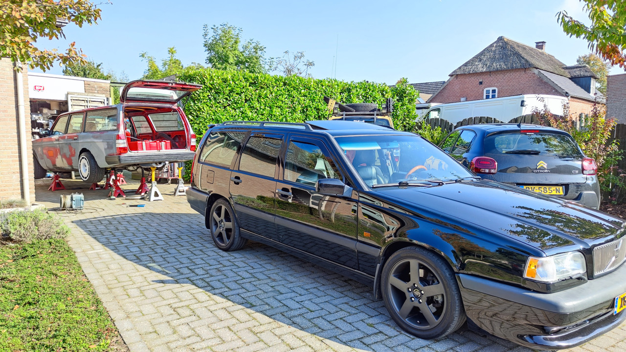

Dus afgelopen weekend weer naar Johan van BadDecisionWorks gegaan om het klusje goed af te maken.
Leuke oprit ook  :-*
Johan heeft het gaasje afgedraaid zodat het wel in de buis ná de demper past, en daarna hebben we samen een ander sierstuk erop gezet. Het oude sierstuk had wel wat geleden (ook flink wat drempels gezien omdat hij zo laag hing...) dus ik wilde er een nieuwe op.
Op advies van jullie hier, maar vooral van Joost  ;) toch een groot sierstuk van 100mm rond erop gezet. En nu hij goed hangt moet ik zeggen dat het er erg mooi uit ziet!
Er is nog een heel lichte brom rond 2500rpm, maar zeker niet meer irritant. Bij alle andere toerentallen is de brom zo goed als compleet verdwenen, super nieuws dus!
En daarnaast ben ik ook blij dat de uitlaat er weer mooi onder hangt. In het echt hangt hij zelf nog wat mooier dan op de foto's.

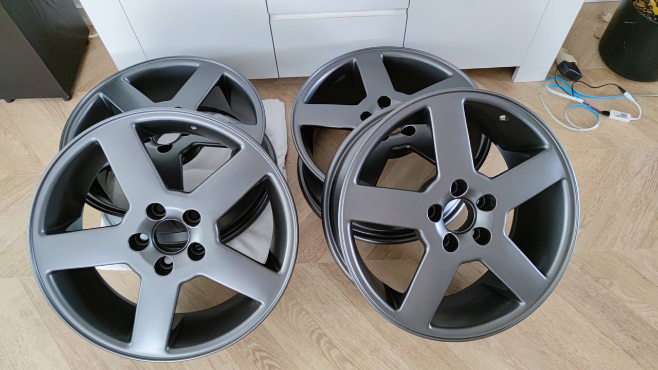

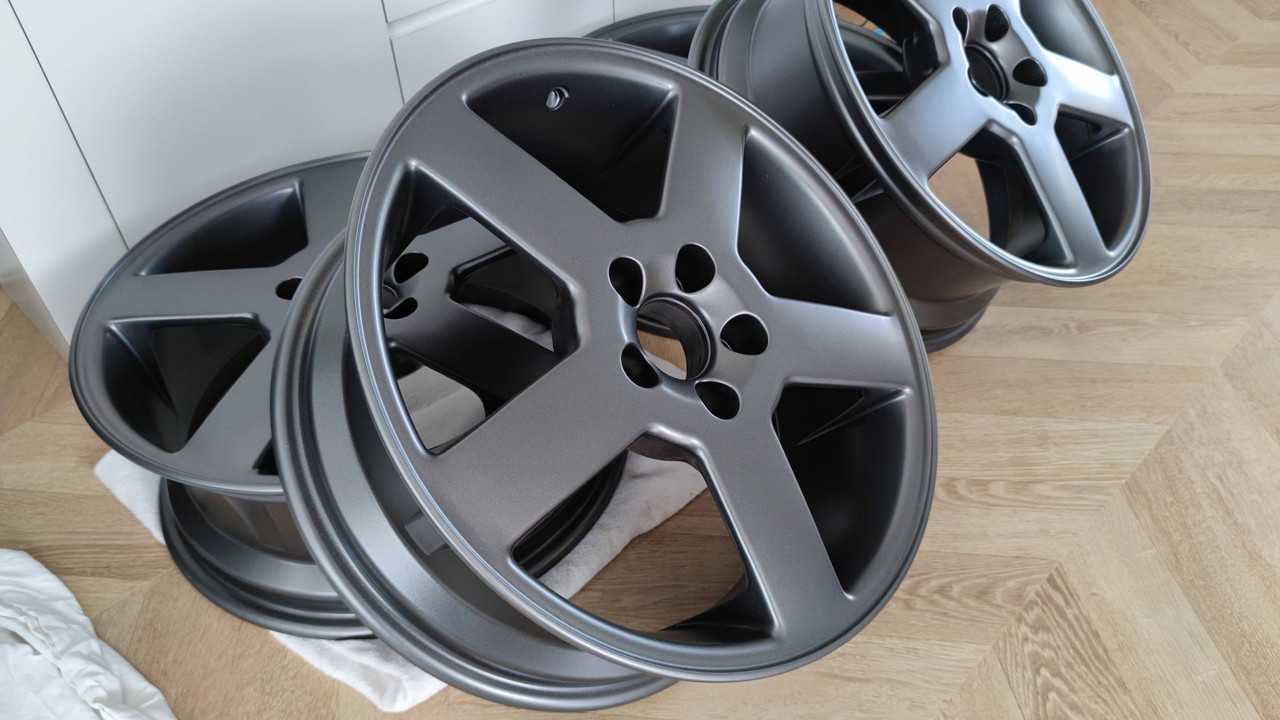

Als eerste het laten opknappen van de set Titans die ik van de sloop (Venyard) had gepikt. Die waren behoorlijk toegetakeld; stoeprandschade overal rondom, her en der plekjes op de spaken, roest rondom ventielen. Om ze op te laten knappen heb ik ze naar Wheelcare in Zeeland gebracht, en beelden zeggen meer dan woorden:
Echt prachtig! Super blij mee. Rene heeft echt mooi werk verricht. Ben er super blij mee.
Heb ze zelf daarna nog in de wax gezet zodat vuil niet zo goed hecht.
Klein verschil met de huidige set, iets lichter en meer naar origineel toe.

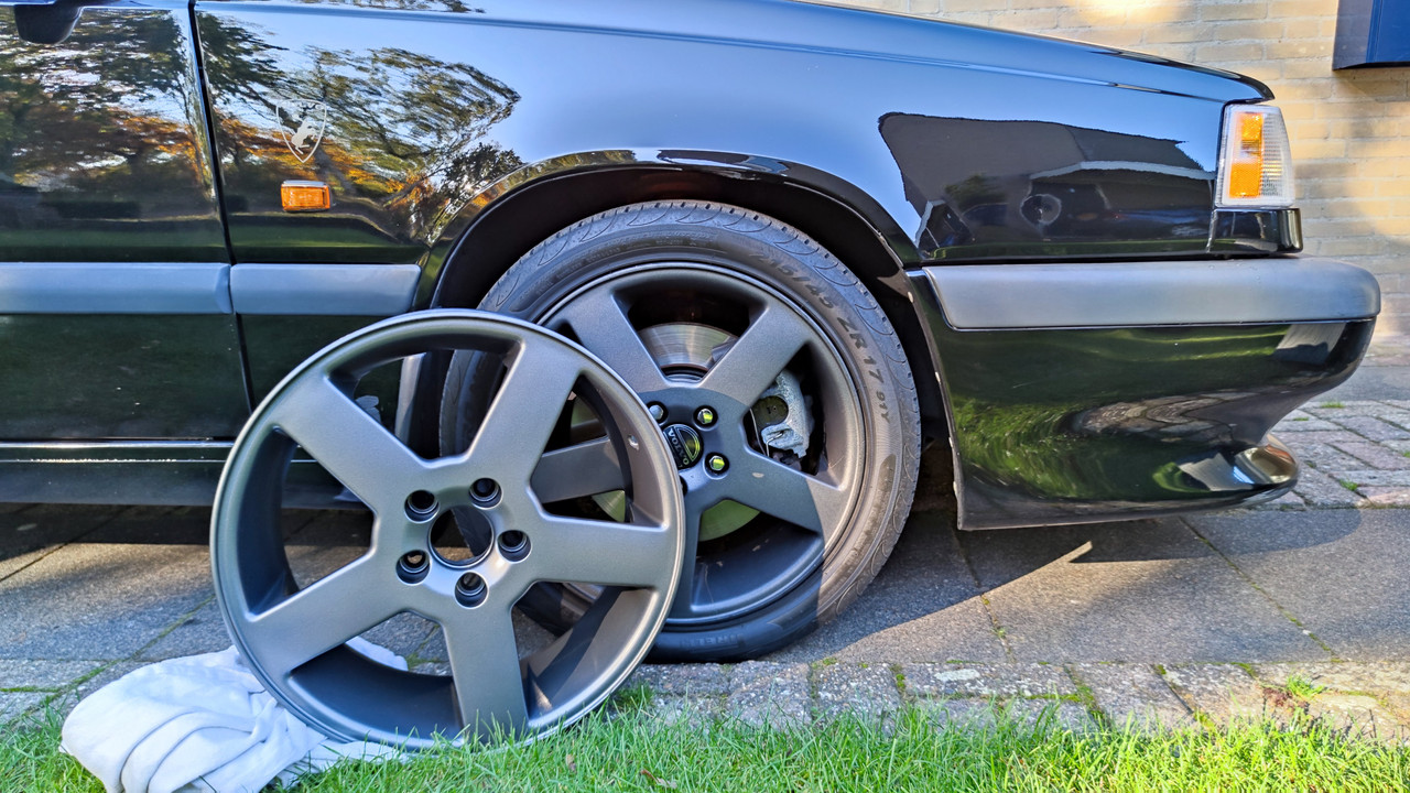

Daarna er een nieuwe set banden omheen laten leggen. Uiteindelijk zijn het de Goodyear Eagle F1 Assymetric 5 geworden, maat 215/45 r17. Met deze maat zit er mooi een rand om de band heen die de velg beschermt tegen stoeprandjes, maar niet zo dat het te opvallend is:
Onder de auto ziet dat er dan zo uit:
