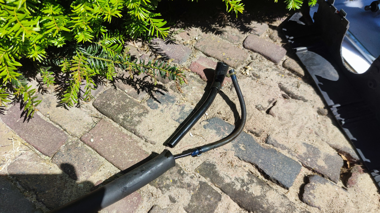

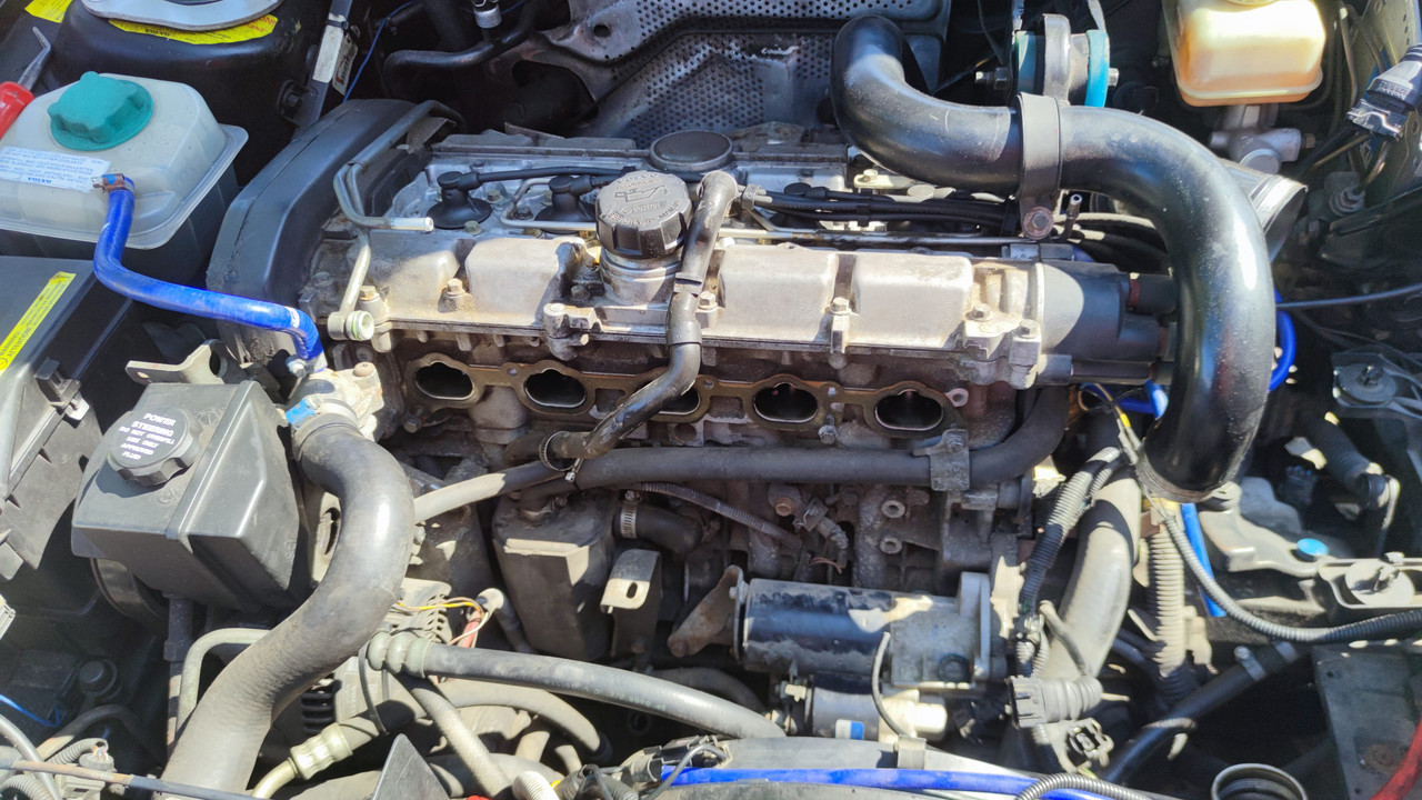

Vorig weekend de carterventilatie vervangen! Via-via een mooi setje originele onderdelen aan kunnen komen voor een net prijsje. Dealer prijzen waren hier wel echt te gortig...
Uiteindelijk een prima klusje om te doen! Omdat het inlaatspruitstuk eraf moet was ik wat huiverig, maar met hulp van YouTube filmpje van FCP en gezond verstand prima te doen.
Vorige potje was al eens aan gekit, lekker beun:
Slangen waren ook behoorlijk gaar. De lange slang die om je blok gaat (waar 2 kleine in samen komen) was er 1 van afgebroken letterlijk. Dat was ook de oorzaak van het flinke vacuüm lek.
Gelukkig is alles nu weer nieuw en vers, kunnen we er weer even tegen aan. In totaal ongeveer 5 uur sleutelen, maar wel rustig aan gedaan. Leuk klusje om te doen.

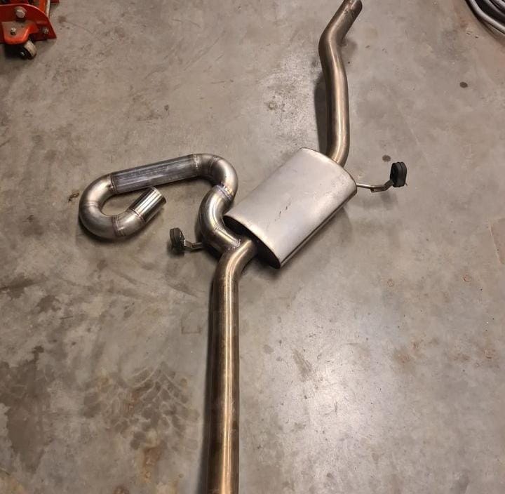

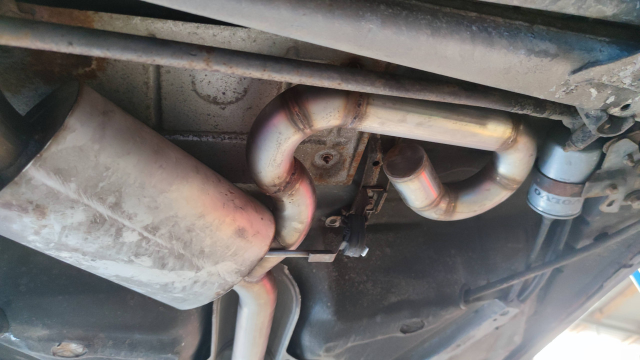

Verder nog een uitlaat-wissel gedaan met Jelmar. De Ferrita die eronder zat dreunde enorm bij 2000-2500 rpm. Dit is schijnbaar veelvoorkomend i.c.m. 3" DP en racekat, precies wat ik dus ook heb. Gelukkig hebben mensen daar iets op gevonden, soort anti-dreun delete:

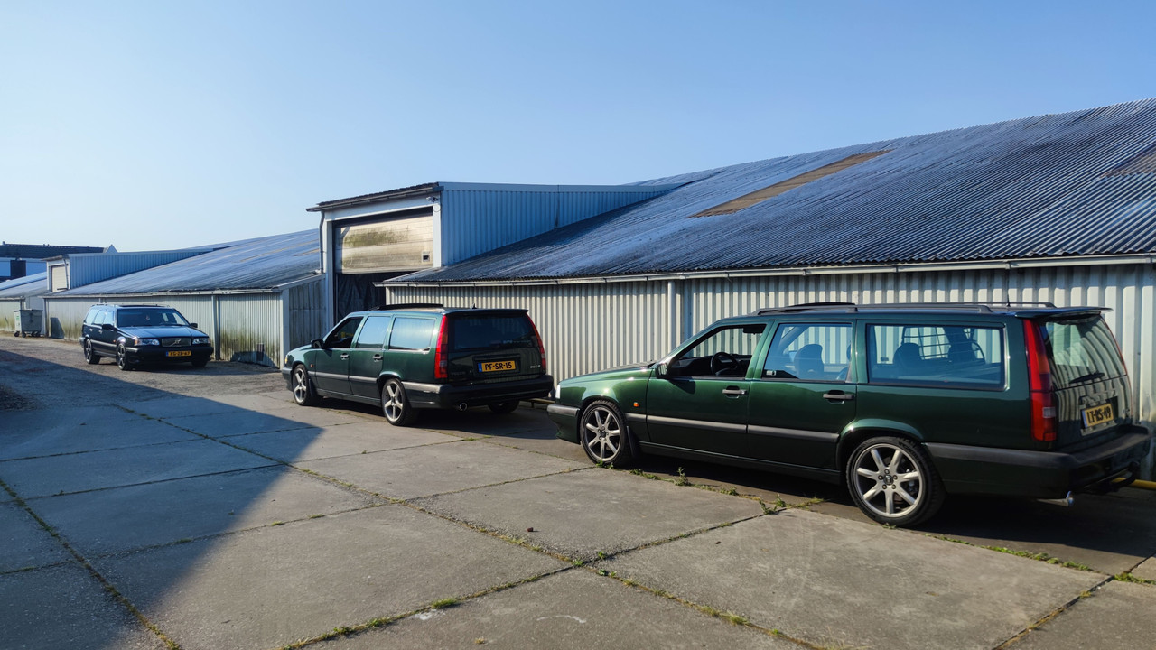

Erg tevreden mee! Werkt super, dreun is verleden tijd en ik kan weer lekker rijden. Jelmar had ook leuke 850's staan, een T-5R en een R, beide DOP:
De T-5R (meest rechtse) is te koop trouwens, erg nette auto voor een nette prijs. Automaat en LPG dus bedoeld voor degene die veel KM's maken.

Citaat van: TBoss3 op 13-06-2023 12:03:53Verder nog een uitlaat-wissel gedaan met Jelmar. De Ferrita die eronder zat dreunde enorm bij 2000-2500 rpm. Dit is schijnbaar veelvoorkomend i.c.m. 3" DP en racekat, precies wat ik dus ook heb. Gelukkig hebben mensen daar iets op gevonden, soort anti-dreun delete:
Ik ben erg benieuwd wat de theorie hierachter is, want ik wil op zich ook wel wat meer vermogen en een wat vlotter spoelende turbo, maar ik heb geen zin in een lawaaige auto. Heeft Jelmar daar toevallig iets over gezegd?
Menno3274
Citaat van: pcpg.janssen op 16-06-2023 23:36:11Ik ben erg benieuwd wat de theorie hierachter is, want ik wil op zich ook wel wat meer vermogen en een wat vlotter spoelende turbo, maar ik heb geen zin in een lawaaige auto. Heeft Jelmar daar toevallig iets over gezegd?
Volgens mij is het idee van deze "no-drone" demper hetzelfde. https://rvsuitlaatdelen.nl/product/demper-rvs-ovaal-no-drone-o-63-5-mm-2-5-inch/ (zie laatste foto)
Google anders eens op j pipe resonator.
Is de pijp open na die extra krul of gesloten? Kan het niet zo goed zien.
Maestro12
Die zou dicht moeten zijn, de terugkerende drukgolf uit dat stukje pijp, in de eigenlijke uitlaat zou de dreun de nek om moeten draaien
V70, 1999, 481481km
TBoss3
Correct inderdaad, die pijp is gewoon dicht. Wat Maestro12 zegt klopt, soort van anti-geluid dus haha. Met open pijp zou het ook wel lekkere herrie worden...
Tot nu toe erg blij mee!! Rijdt zo veel meer relaxed.

Jelmar
Dat is mijn hobby werkje ja.
Wilde het toch proberen, en na wat wis & natuurkunde er op los gelaten te hebben is de dreun verdwenen.
De no-drone demper van JM-tuning werkt 100% met hetzelfde principe, de helmholtz resonator.
Of hij bij de 850 hetzelfde effect heeft als dit.. dat weet ik niet.
De buis die er aan gemaakt is, is ruim een meter lang.  ;D Maar filtert exact de juiste frequentie weg (uit m'n hoofd iets tussen de 100-125Hz, kan het nazoeken.)
