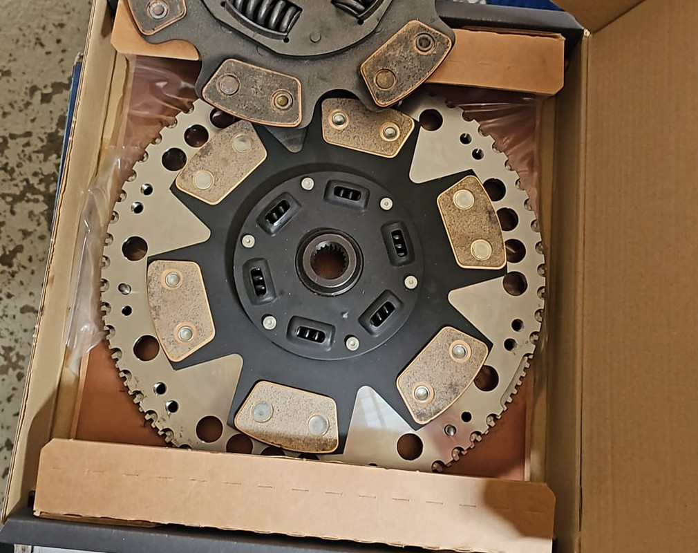

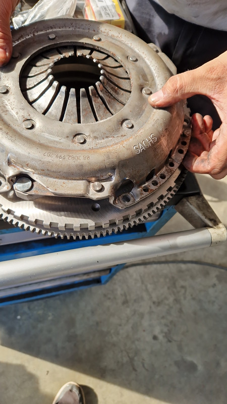

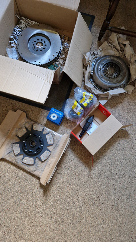

Afgelopen zaterdag aan het project vliegwiel met koppelingset begonnen. Of beter gezegd, Wilco, een monteur gevonden die het grootste gedeelte voor mij wilde doen.
Ik heb zelf samen met Waylon de laatste 2 subframe rubbers vervangen. De voorste 2 had ik al eerder gedaan, maar aangezien het subframe toch los ging is dat met een pers nu veel makkelijker te doen.

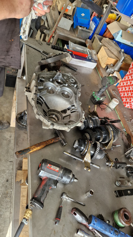

Ik had ook een reserve versnellingsbak gekocht, omdat het bonken uit de versnellingsbak leek te komen. Uiteindelijk goed gegokt volgens de monteur, die ook met enige regelmaat een bak reviseert. De tandwielen waren flink scherp (versleten), dus dat moet straks een stuk beter rijden met de betere tandwielen die gelukkig in de reserve versnellingsbak aanwezig waren. Uiteraard is de Quaife wel mee over gegaan. :)

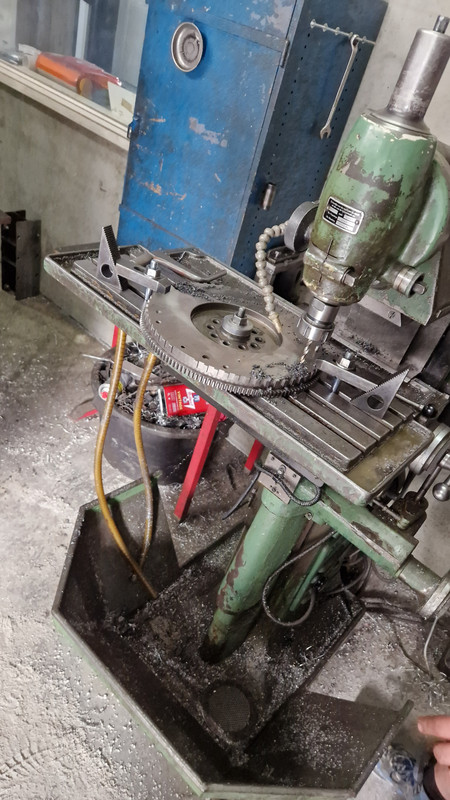

Helaas klopte de (niet door mij) vooraf samengestelde vliegwiel met koppelingset niet, verkeerde koppeling en het vliegwiel was niet passend aan de drukgroep gemaakt. Waardoor de auto niet afkwam, ik onnodig extra tijd/geld kwijt ben en de brug in de garage langer bezet is. Gelukkig kon Wilco met de machines in de garage op een goede manier de juiste gaten uitmeten/boren in het vliegwiel. Voor mij wel de laatste keer om het op deze manier voor een "leuke" prijs te kopen.
Hopelijk wordt a.s. donderdagavond de auto afgemaakt (ik heb nu in ieder geval de juiste koppeling in handen, dat was met Adriaan zo geregeld) en kan ik weer rijden.
Maar we zijn in ieder geval een (kleine) teleurstelling rijker. Maar het gaat uiteindelijk goed komen en dat is het belangrijkste. :D

Auto rijdt sinds gisteravond gelukkig weer. Koppeling is lekker zwaar. Ik zou aanraden om met zo'n 707 drukgroep een hydraulisch druklager te nemen en niet de mechanische die ik heb. In de eerste plaats omdat ik nu een geluid heb die mijn motorgeluid overstemd (bij stationair in zijn vrij) en twee omdat het met een hydraulisch druklager waarschijnlijk net even iets minder zwaar is om hem in te trappen als dat ik nu heb. Dat wordt het linkerbeen trainen in de files. ;D
Nog maar eens kijken of er echt geen lucht in het systeem zit, want dit rammelende geluid klinkt niet alsof het lang meegaat. :-\
Update: schijnt vaker met een Sachs 707 en 6 puck koppelingsplaat voor te komen. Dat had ik van te voren moeten weten, dan had ik wel voor een andere oplossing gezocht om wat meer nm's aan te kunnen. Nu wellicht toch het spul er maar weer onderuit of toch maar eraan wennen...

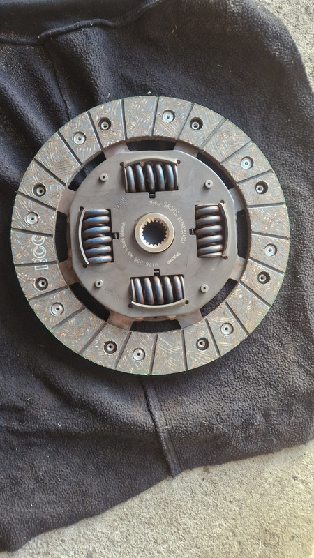

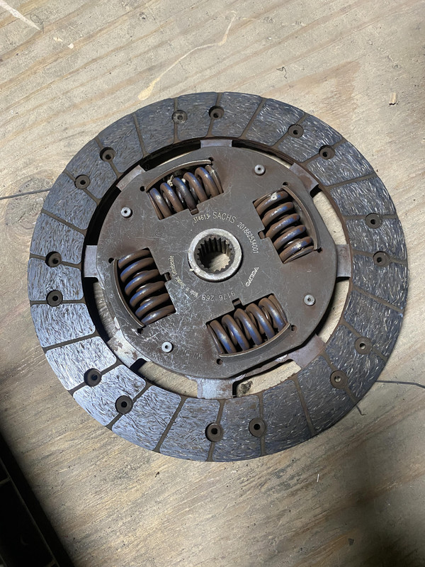

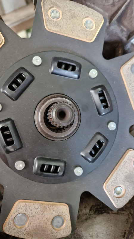

Aanstaande zaterdag gaat de 6 puck koppelingsplaat eraf en komt er een R koppelingsplaat met vernieuwde en dikkere voering voor terug. Dan kunnen we weer normaal/soepel wegrijden en door de Sachs 707 drukgroep toch net even iets meer koppel aan. Ook wordt hij van mechanisch druklager naar hydraulisch omgebouwd (+ nieuwe ATE hoofdkoppelingscilinder). Ik ben benieuwd. Kan ik daarna weer eens verder met de tuningsplannen. ;D

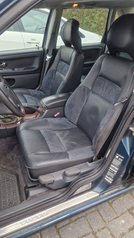

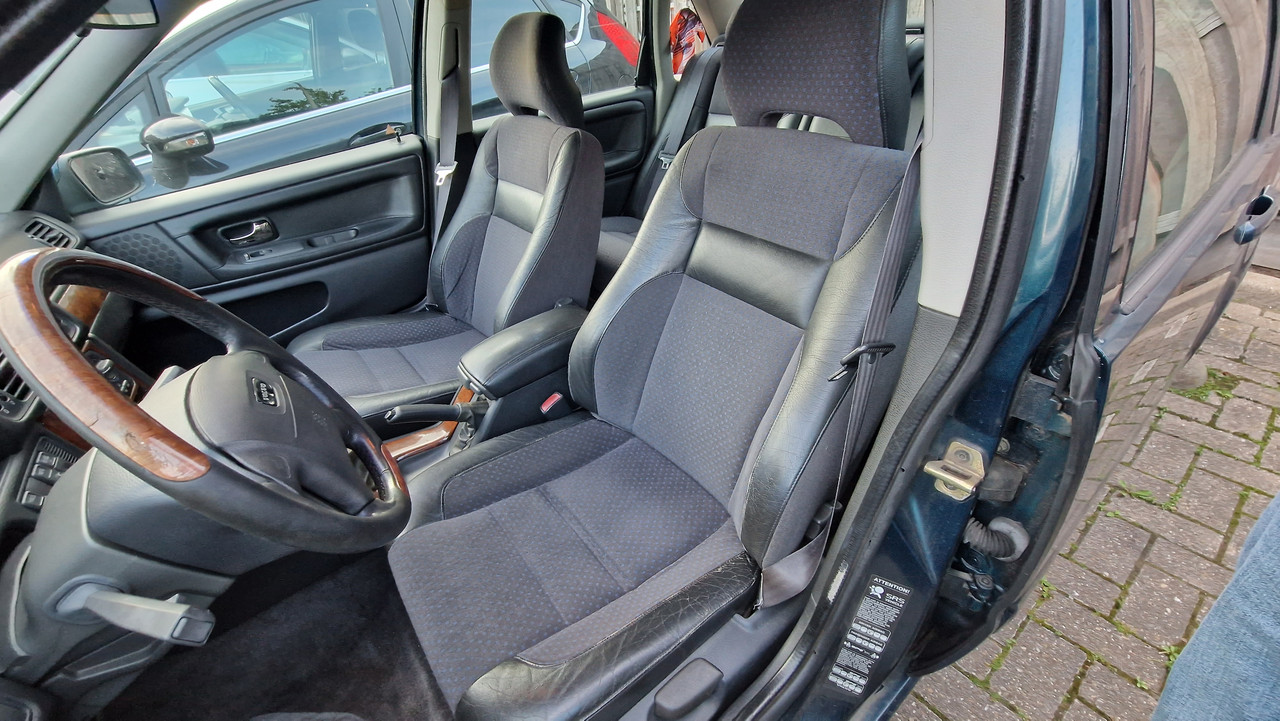

Vorig weekend met mijn vader het Monza (half alcantara/leder) interieur ingebouwd. Ziet er niet verkeerd uit voor zijn leeftijd. Wel goed schoongemaakt en geconditioneerd.
Voor
Na

Maar het is goed gekomen en nu zit er dus een R plaat met nieuwe voering, Sachs 707 drukgroep en hydraulisch druklager onder. Trapt een stuk minder zwaar dan mechanisch druklager met gaffel en door een "normale" koppelingsplaat te gebruiken in plaats van de 6 puck kan ik weer zonder schudden wegrijden (en geen rammels bij stationair onder de motorkap meer). :)
Ook had ik nog een andere versnellingsbak met +- 290 dkm (M56H 4.00) van Adriaan overgenomen (Quaife overgezet), dat rijdt ook weer super. En als laatste via MPRE nog van die schakelbussen met kogellagers gescoord en geplaatst. Schakelt strak, maar wel smooth.

Voor nieuwe voering:
Na nieuwe voering:
