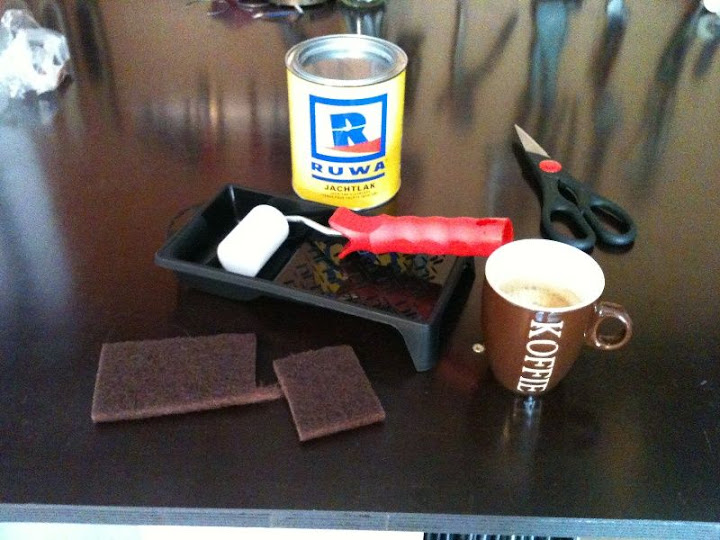

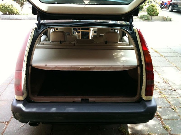

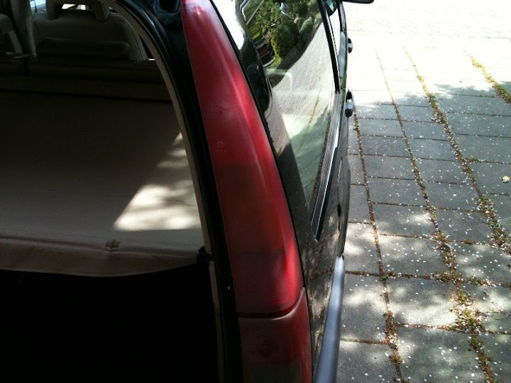

Bij een verhaal horen natuurlijk ook foto's.
Zo was het origineel. Overigens heb ik MY '96 lampen met een '96 gietmarkering erin. Deze zouden niet moeten verkleuren maar doen dit dus ook gewoon. Maar goed de foto's:
De benodigheden. De roller heb ik dus ingeruild voor een kwast:

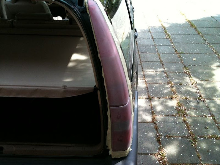

Lampje geschuurd:

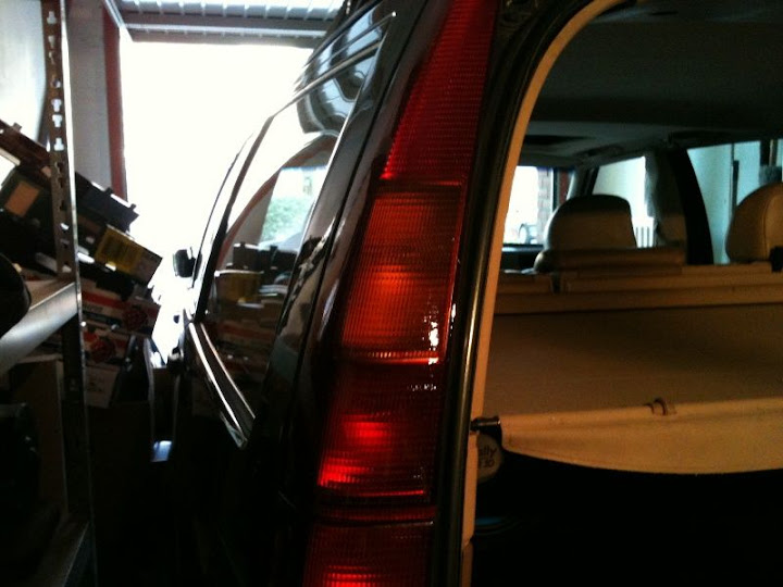

Eerste laklaag, zie het verschil tussen links en rechts:
Close up van het resultaat:
Zoals jullie kunnen zien, het is de €20,- zeker wel waard. Ik rji weer met glimmende achterlichten en mijn achterliggers kunnen weer zien of ik rem of niet.
