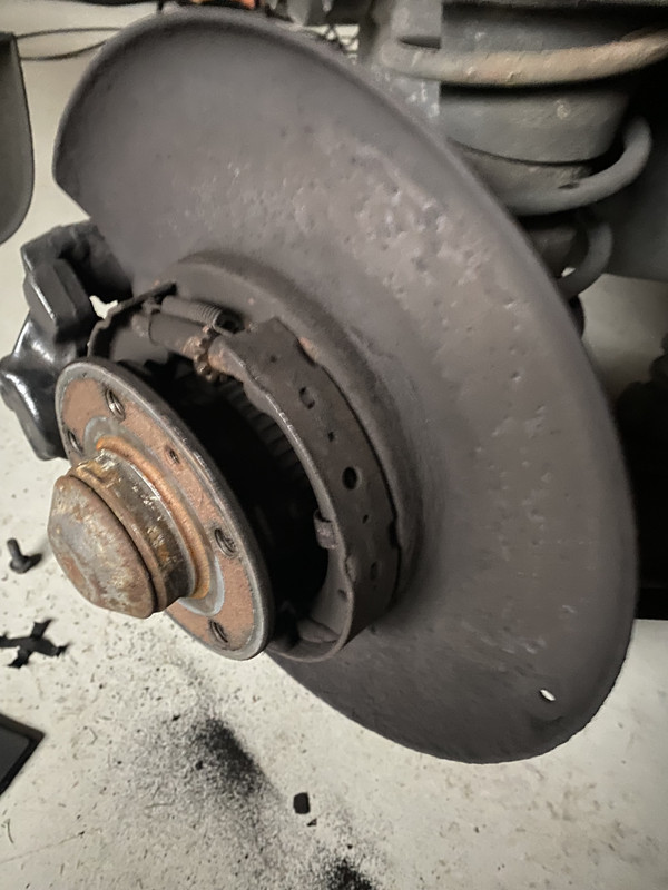

Nou, vandaag dus even niet. Handrem achter deed niks. Nog geprobeerd af te stellen, maar helaas, geen werking. Bleek rechts de voering van de remschoenen verdwenen.... echt niks meer van te vinden...Links zat het er nog netjes op.. Dus maar even nieuw remschoenen scoren  voor de handremmen  en vrijdag in de herkansing...
