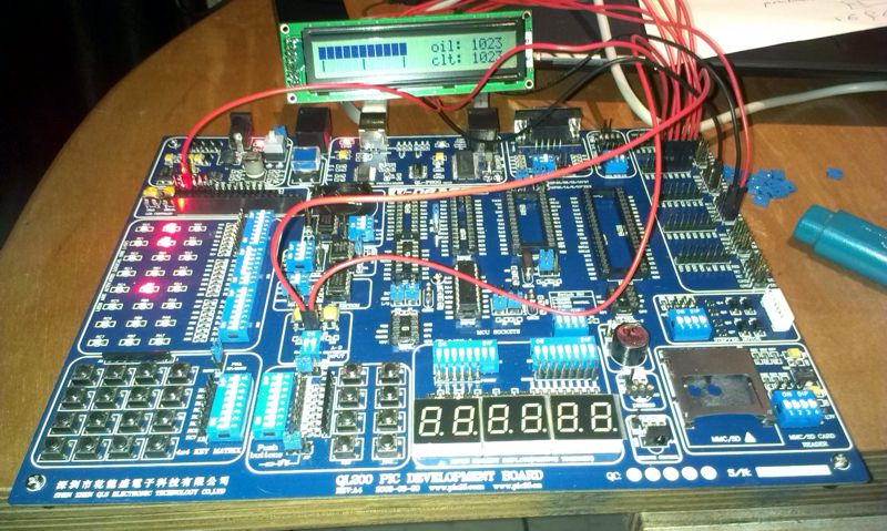

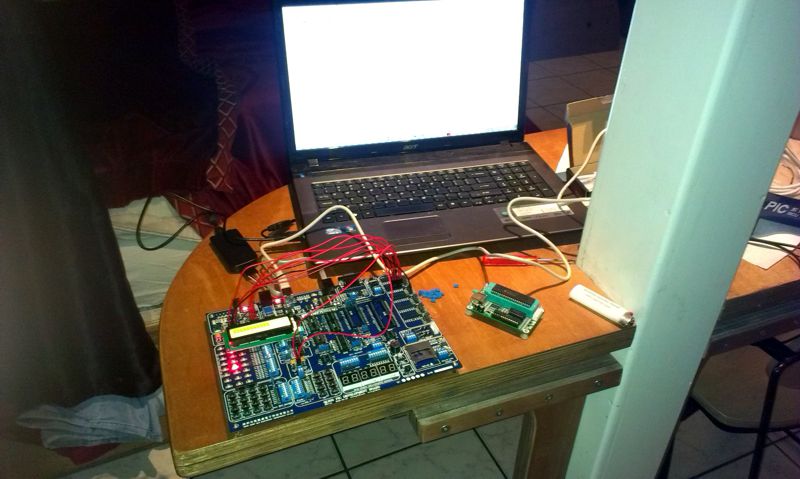

Het ontwikkelsetje waarmee ik veel sneller leuke zaken voor onze roffels kan ontwikkelen en testen is binnen. Zoals dat gaat als je ergens om staat te trappelen is er geen tijd om fatsoenlijk te eten, is ieder woord van je lieverd je te veel. Ik wilde meteen aan de slag.
Een ontwikkelsetje is een hoop elektronica, die het mogelijk maakt zoveel mogelijk toekomstige ideeën te kunnen testen alvorens je een vele male kleiner gestript definitief exemplaar maakt. Zo een "developers kit" heeft alles in huis, ook wat je misschien niet meteen nodig hebt. Vandaar de afmetingen.
Direct na het eten de boel getest. Up and running:
Ik zal proberen het leuke van zo'n setje in niet al te technische termen uit te leggen.
-ICP. Een ander woord voor In Circuit Programming.
Je kan het chipje programmeren terwijl hij aangesloten is op dit mooie experimenteer bordje. Je hoeft het er dus niet eerst uit te halen en in een "programmer", rechts onder los, te steken om te programmeren.
Met een goede opzet van het eindproduct dat slechts enkele centimeters groot is, kan ik de turbodruk meter, of wat dan ook, aanpassen zonder de chip los te halen. PC er aan, herprogrammeren en klaar! Niet uniek, maar leuk om de mogelijkheden te vertellen.
-ICD, een ander woord voor In Circuit Debugging. In het Nederlands, fouten in de echte situatie vinden en oplossen.
Programmeurs zijn mensen en maken fouten. Het is dan fijn als je de processor stapje voor stapje het programma kan laten doorlopen om de berekeningen in het echt te kunnen controleren. Het zit allemaal wat complexer maar wat ik zeg geeft een indruk.
Deze twee functies die het leven van een ontwikkelaar prettig maken worden verwezenlijkt door het zwarte kastje links boven, die het programmeer en debugging werk doet, in samenwerking met de grote printplaat.
Al met al geeft me dit een ideale basis om leuke elektronische dingetjes te maken voor onze roffels.
Nog even een plaatje met een ander display:
Ik heb even geen moeite gedaan voor de display lay-out. Er komen nog een heleboel verschillende schermpjes binnen. Het gaat mij er nu om makkelijk en flexibel te kunnen testen. Daarna pas naar het eindproduct.
Voor de elektronici kan ik melden dat die QL200 developer kit een goed product is, maar dat je ook merkt dat er sprake is van een Aziatische copycat methode.
Naäpen, maar de details niet snappen. Ontkoppelcondensatoren ontbreken massaal op dit verder prachtige ontwikkelbordje. Gaat goedkomen, maar geeft nog steeds aan waarom er een prijs en kwaliteitsverschil tussen producten van deze twee werelden is.
Anyway, ik heb hier een ontzettende lol in en hoop dat er wat moois van komt!

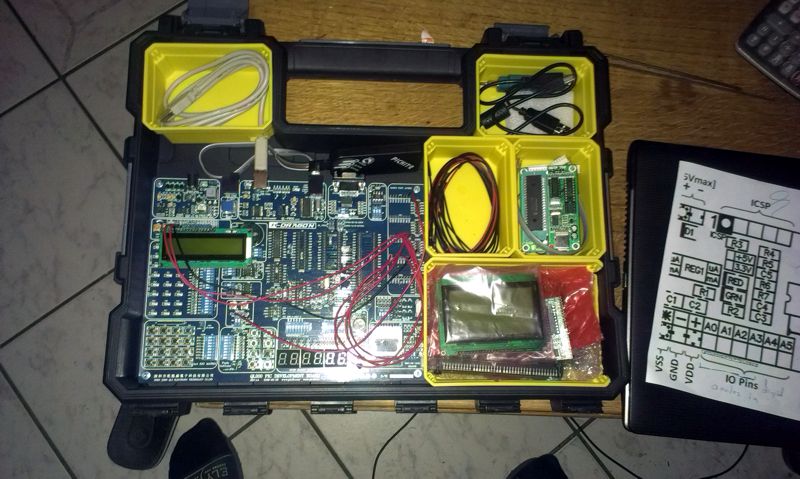

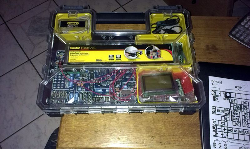

Om erger te voorkomen ben ik vanavond naar de Gamma gegaan om een sorteerdoos van Stanley te kopen. De ontwikkelkit er in vastgeschroefd, een paar boxjes verdremeld om het lekker passend te maken en ik heb iets wat 's avonds dicht en op slot kan.
Het printje zit mooi vast en alles wat bij dit project en eventuele toekomstige projecten hoort zit in de gele bakjes. Als je goed wilt werken, moet je ook zorgen dat je werkomgeving goed is.
Wordt het tijd om te slapen gaat het deksel er weer op en is alles veilig voor die rare beesten zonder verantwoordelijkheidsbesef:
Vanaf nu zijn alle vereisten voor serieus werk gereed. Ik verheug me er op!
