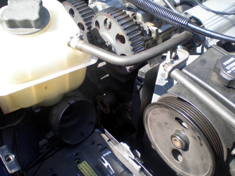

Nu even wat plaatjes:
Om wat meer ruimte te hebben, de ECU er uit, wel de min pool van de accu eerst loshalen:

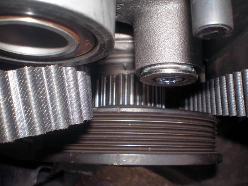

De streepjes voor de krukas, staat hier één tandje te veel naar links, later één te veel naar rechts. Grr.
Edit: zo moet het dus niet, er zijn inkepingen zichtbaar aan de blokzijde, zie verderop in dit topic, essentieel.
Met deze zon zijn de streepjes goed te zien:

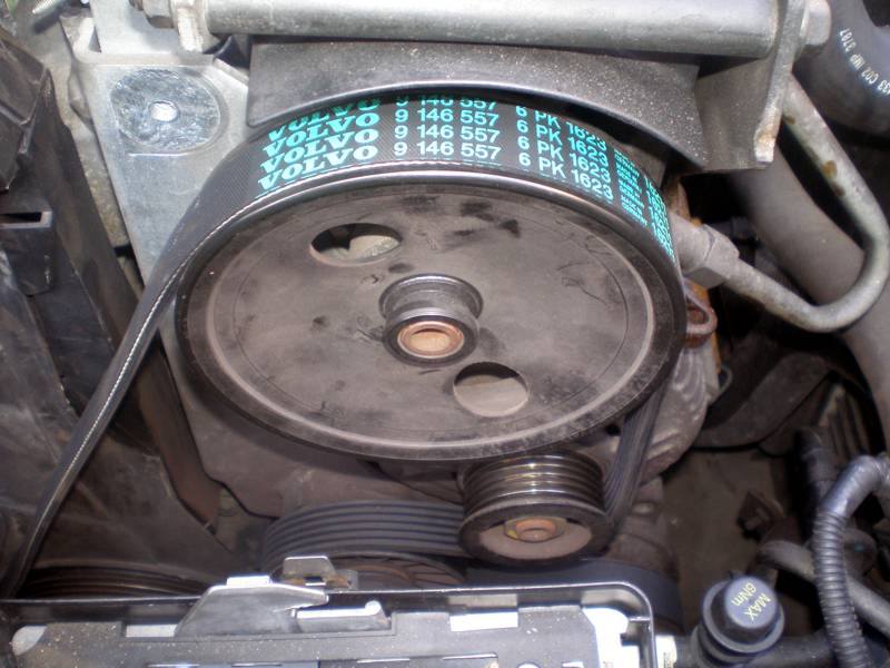

De nieuwe multiriem, heb voor het gemak de hele spanner er afgehaald:

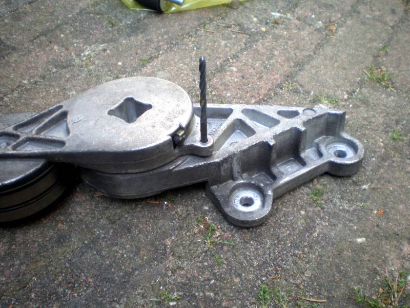

De spanner geborgd met een boortje:

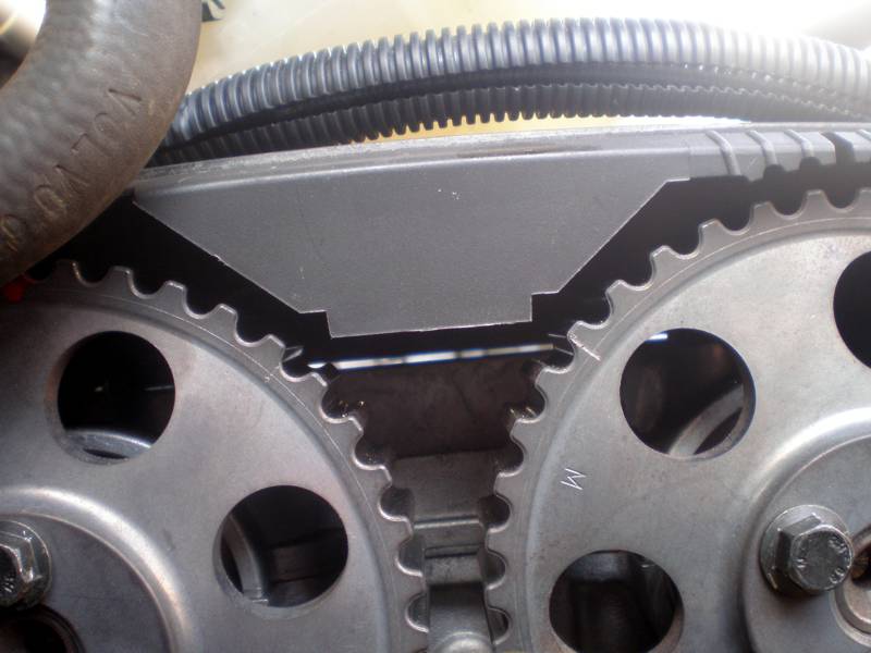

Timing van de krukas en nokkenassen correct gezet, dacht ik.
En starten maar...
Liep voor geen meter, leek alsof hij op vier pitten liep. Motor uit en maar weer kijken.
Inderdaad, de krukas stond qua timing één tandje uit het lood.
Verbaast me dat één tandje al zo een drastisch effect heeft.
Of is er meer aan de hand?
