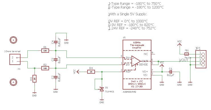

Van Piet begrijp ik dat dat Poolse kastje geen hogere uitgangsspanning geeft dan 5V. Wat fijn is daar de analoge inputs van de ECU maar ook die van veel Arduinobordjes geen hogere ingangsspanning dan 5V tolereren.
De thermokoppel "versterker" die Arjen en ik gekocht hebben van Adafruit gebruikt de zelfde AD8495 als het Poolse kastje. Echter als ik die uit het 12V boordnet voedt kan die bij een defect wél een uitgangsspanning geven hoger dan 5V. Niet mijn ding. Het Adafruit clonetje heeft bovendien geen voorzieningen om de spikes die op ons 12V boordnet zitten te onderdrukken. Een don't do dus om dié direct aan de 12V te hangen.
Het ontwerp is gelukkig open source al verschilt het niet echt met de sample designs van Analog Device, de fabrikant van dat chipje.
Het schema:
Zoals uit de datasheet van de AD8495 blijkt kan dat chipje, gevoed uit 5V EGT's tot 1000 graden meten. Dat printje volgens de advertentie niet.
Gelukkig kan je door R4 te verwijderen en D1 kort te sluiten wel een meetbereik krijgen van 1000 graden bij 5V voeding. Wat m.i. voldoende moet zijn.
Het printje kan dan netjes uit één van de vele 5V's van onze auto gevoed worden.

Ik voedde soortgelijke ictjes ook gewoon met 12v.met een voltage devider met precisieweerstandjes kun je dan de maximale uitgangsspanning afstellen. Voor 1 kanaal vond ik het zelf bouwen niet erg interessant, maar voor meerdere kanalen is het de moeite waard.
