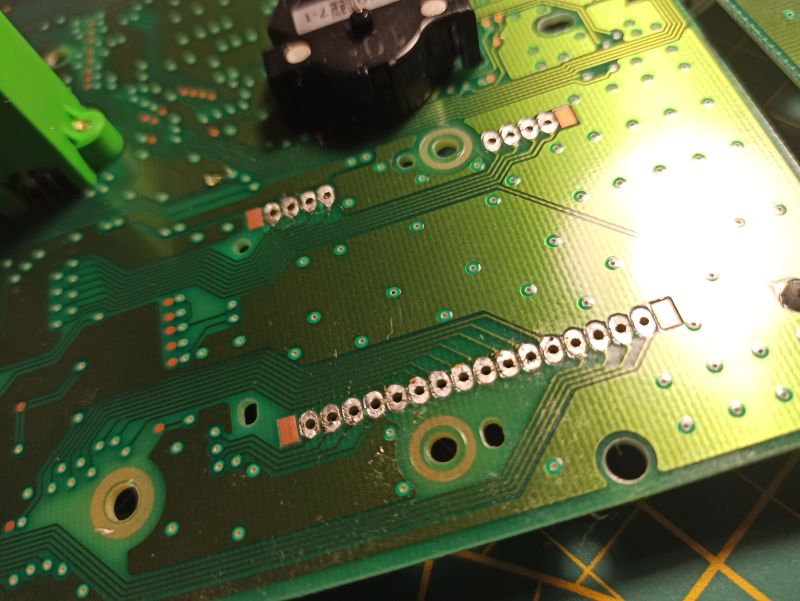

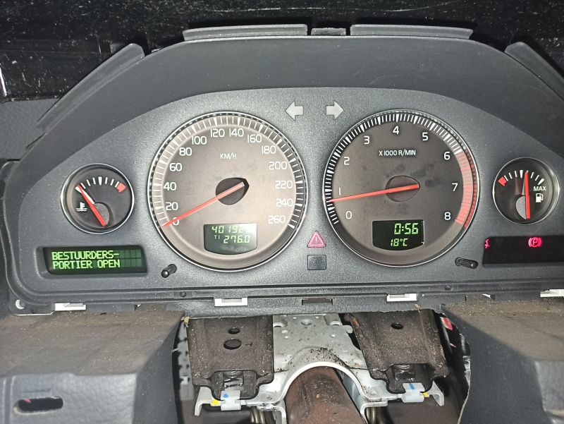

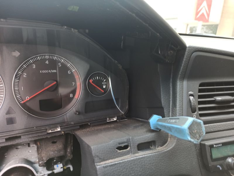

401926km - Herstel soldeerwerk instrumentenpaneel
Het klokje in het instrumentenpaneel resette zich zelf wat erg vaak. Daarnaast was de tekst van de diverse displays wat erg gedimd.
Als je hierop zoekt zie je best wat filmpjes waarin iemand de slecht geworden soldeerverbindingen van het instrumentenpaneel herstelt.
Heel veel heb je hier niet aan vind ik. Vaak wordt er nonchalant gewerkt en wordt er uitgegaan van aannamen.
Beter is het zelf op zoek te gaan naar de zwakheden van jouw print.
Bekende punten zijn plekken die warm worden of met zware componenten. Let op uitgedroogd soldeer of een "ringetje" halverwege de verbinding.
Let vooral op of er plekken zijn die al door een ander onderhanden zijn genomen.
OK aan de slag!

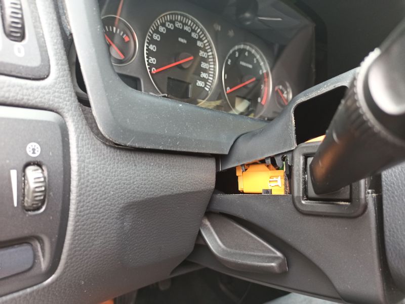

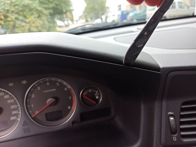

Bij de N zit er een kap om het instrumentenpaneel. Die moet er eerst af. Begin rechts boven en wip van rechts naar links de bovenkant los.
Die omlijsting loopt door in de bovenste stuurkolomkap. Die kan je zo omhoog wippen.
Met het stuur helemaal omlaag en naar je toe gaat het allemaal wat makkelijker.

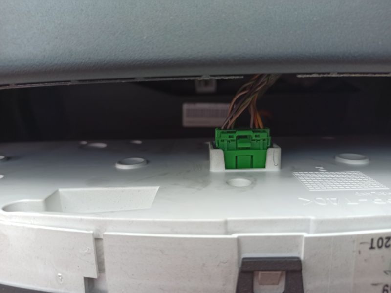

Rondom het paneel zie je nu 4 torxen. No 25. Die moeten er uit.
Nu kan je het paneel een beetje naar je toe trekken en naar je toe kantelen om de connector achter los te klikken.
De hele print was in pracht staat. Alleen bij de twee displays in het midden vond ik slecht soldeerwerk.
Duidelijk achteraf gedaan. De verbindingen stonden bol in plaats van hol en het soldeer was oververhit geweest.
Her en der mat ik sluiting tussen de pinnen van de displays terwijl die niet zichtbaar was aan de soldeer kant.
Er was zoveel soldeer toegepast dat het door de through hole gaten naar de andere kant van de print was gesijpeld. Brr.

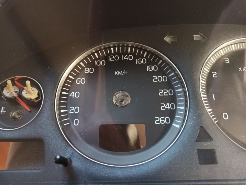

Ik kon maar één ding doen: De displays verwijderen om de ruimte tussen de aansluitpennetjes schoon te maken.
Dan moet de print los van de wijzerplaat.
Let dus even op op de nulpositie van de vier wijzers.
Het bleek een relatief moderne variant te zijn.
Goedkope tinzuigers werken niet of richten schade aan. Desolderen gaat wel goed met wat desoldeerlitze en veel flux. Maak de plek des onheils daarna schoon met flux remover of isopropanol.
Even testen voordat ik het definitief inbouw.
Ja hoor: Het klokje werkt weer normaal en de display tekst is mooi leesbaar.
