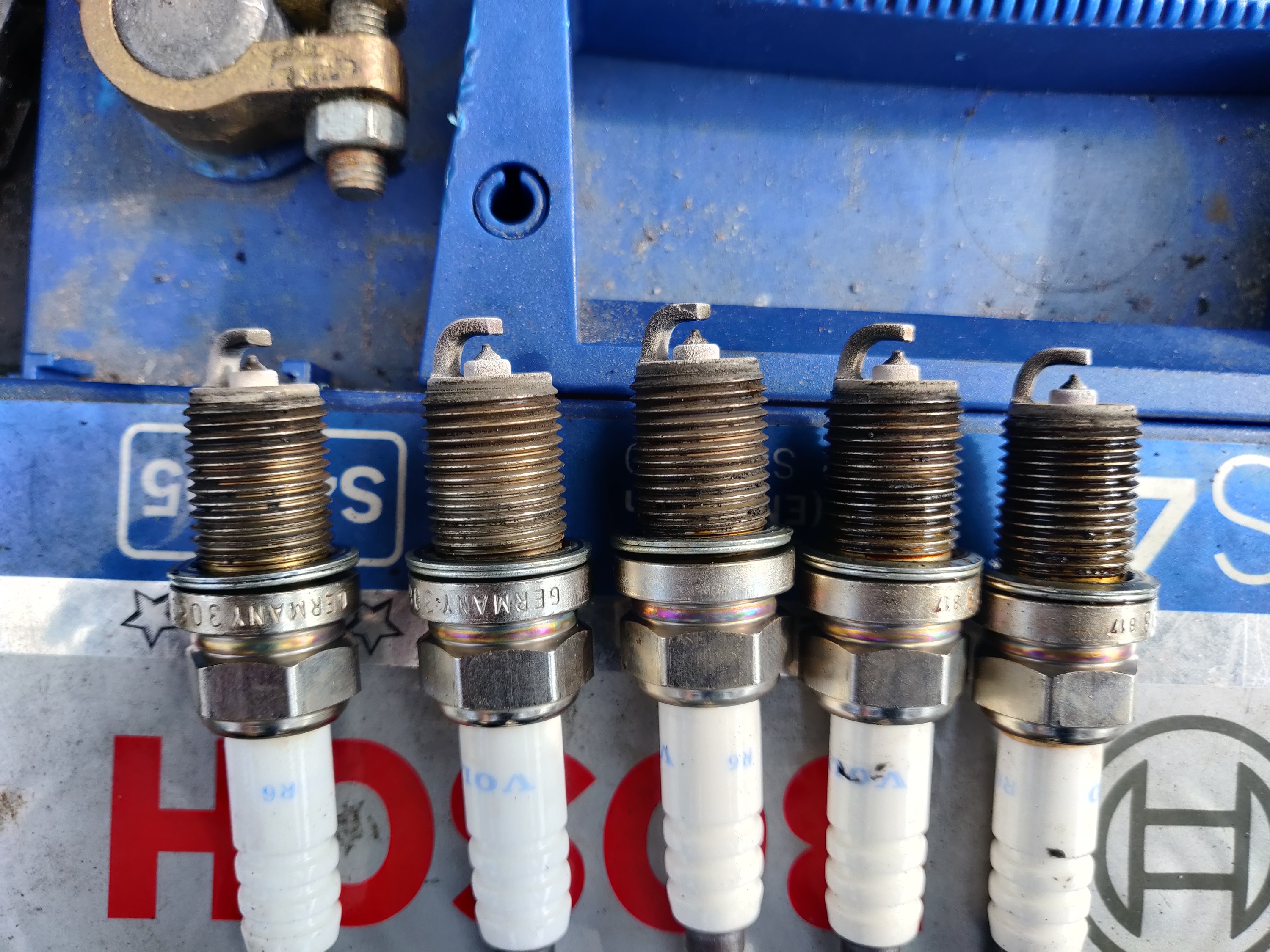

Ook een onregelmatige verbranding per cilinder gezien de kleur verschillen,of is dat bij gas normaal?
Uh nee, ik heb ze nooit zo gezien iig.
Maar ik verving ze dan ook met elke beurt, dus elke 15.000 km dus wellicht dat ik dat effekt niet heb kunnen zien.

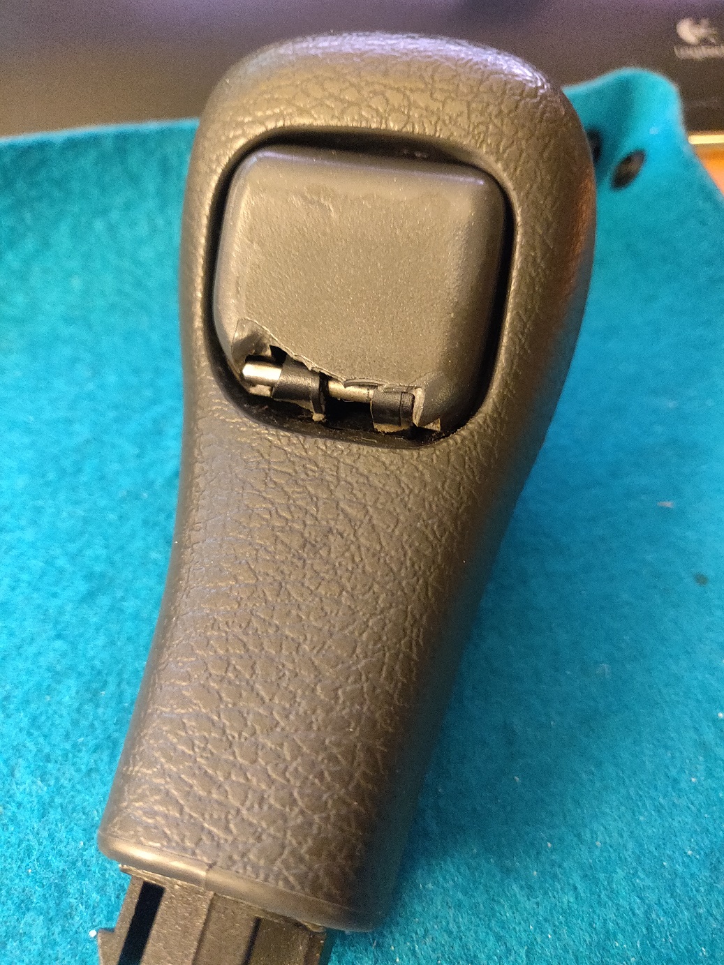

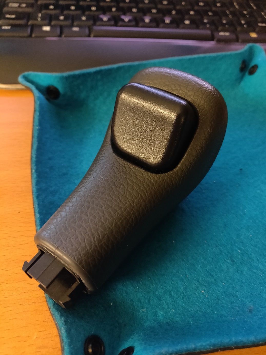

Gisteravond de knop van de automaatpook vervangen.
Dus dat is ook klaar nu.
Foto's volgen nog, eerst even website ruimte regelen.
