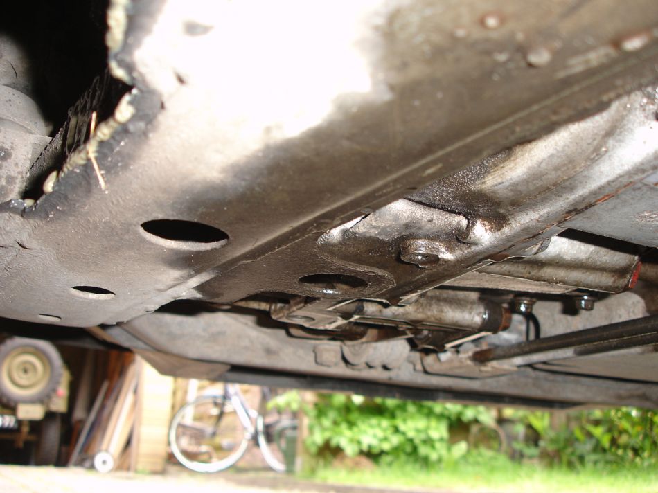

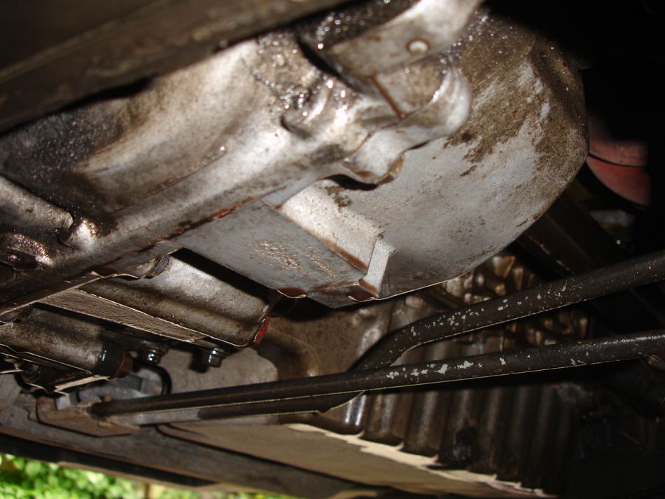

-Lekt toch nog wel...lag beetje op de oprit..zie ook fotos onderkant auto...

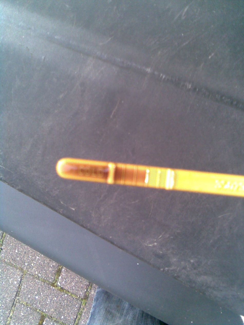

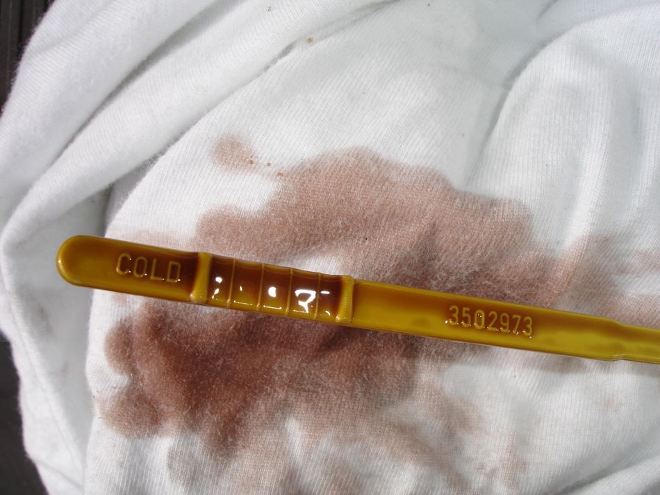

-Maar er lijkt nog olie in te zitten(voldoende?)...mijn vraag. Is dit helder rood? Of is dit het choco bruine waar ik over lees. Dit is olie van 4Mei..en na pakweg 200km rijden.

-Heb Boscha in Langezwaag (Volvo specialist) gebeld.....zei dat steekaskeringen bijna nooit opgeven...Vroeg of er ook een of ander ondersteuningslager of keering was mee vervangen, omdat het op Rechts was. En die dan meestal de oorzaak zijn van een lekke rechter steekaskeering. Is bij mij niet gebeurt.
1e keer uit bak trekke was maar tot de helft..onderste foto si met fototoestel genome ipv telefoon...

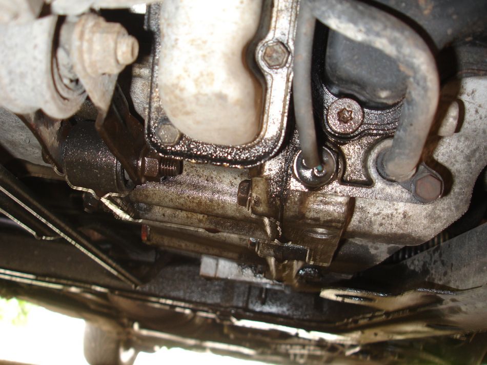

Ik vind dat bruin, maar ik ben dan ook een mierenneuker ;D
Wat is dat voor vette drab die op je subframe ligt?
die drap lijkt wel van hogerop te komen als ik dat goed zie. pot mayonaise laten vallen onder de kap ?
Ik ben het met ronald eens dat de olie er wat bruin uit ziet
Blitzbuggy
Ja die Mayo weet ik ook niet....maar iemand van 't forum vast wel hopelijk.. ::)
Nja als dit dus bruin is..is er met de bak iets mis.?
Waar komt die mayo uit weet je dat wel ? of tot hoe hoog zit het?
Volgens mij is de olie meteen al redelijk bruin als deze even in de bak gezeten heeft.
Citaat van: Sbv op 06-05-2009 19:15:03
Meestal hou je de bak zelf horizontaal bij het verwijderen, ook al om t evoorkomen dat de olie
die zich nog in de koppelomvormer bevindt en die je niet kan aftappen eruitloopt op t moment
dat de bak niet vlak ligt.
Na het "bijvullen" met schone olie zal die zich nadien vermengen met de nog aanwezige olie en
daardoor al vrij vlot een kleurtje oppikken.
Kleur van olie zegt dus niet alles, peilen is zoals ook aangegeven in het boekje een bepaalde
volgorde bij een warme motor.  alleen als je het op die manier meet geeft het een zinvolle indicatie.

Aan de onderkant zie je olie maar is van bovenuit op het blok alles droog?
Citaat van: pwassink op 06-05-2009 19:30:02
dat klopt Peter, maar die op de foto ziet na 2 dagen wel érg bruin.
veel rood is er niet meer te herkennen.
Citaat van: Blitzbuggy op 06-05-2009 19:11:49
Volgens mij heb ik recentelijk een soortgelijke smurrie gezien op een foto. Dat bleek van de waterpomp afkomstig te zijn.
Citaat van: elianmars op 06-05-2009 23:54:11
Zit dat niet aan de andere kant dan ? Dit lijkt aan de bakzijde
