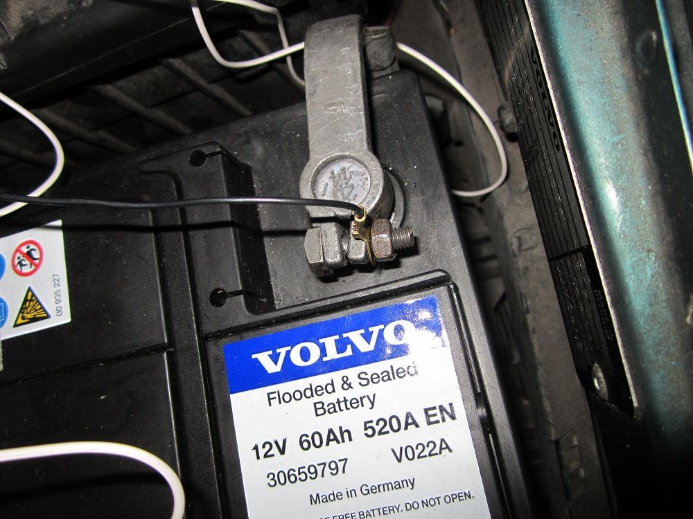

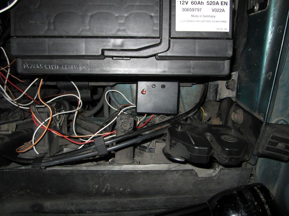

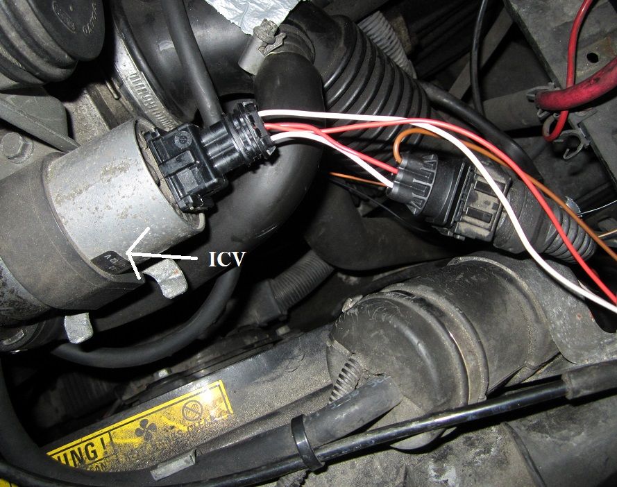

Ik heb wat foto's gemaakt van de aansluitingen met en zonder stekkers.
De defloater die in de foto's te zien is, is een pre productie model, dus de afwerking ervan is tamelijk lelijk.
In de uiteindelijke versie zal dit allemaal wat mooier zijn.
Ook zit er geen isolatiemateriaal om de draden heen en is het bepaald niet netjes aangelegd, maar je krijgt in ieder geval een idee van hoe het moet worden.
Bij de uiteindelijke versie zullen er plastic isolatiebuisjes om de bedrading zitten, zoals bij de  orginele kabelboom geval is (of was in sommige gevallen).

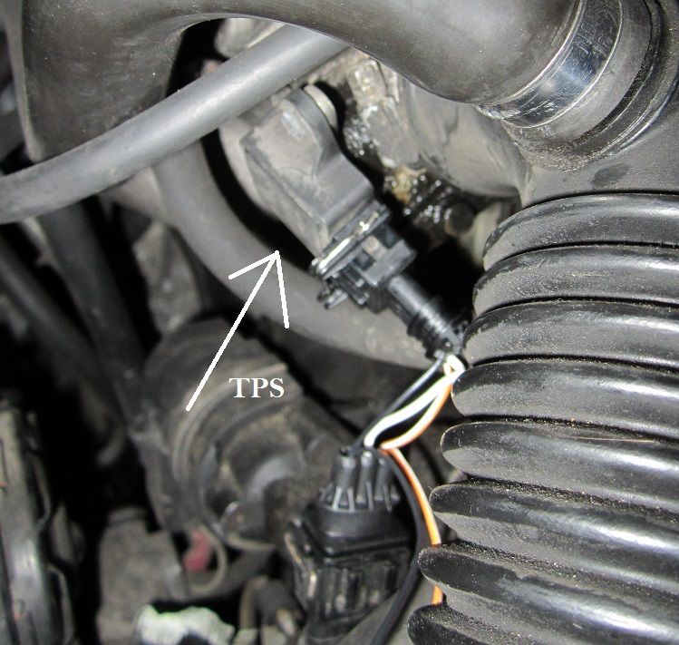

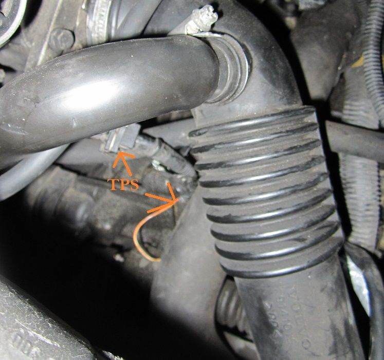

De TPS (throttle position sensor):
Hier is de oranje witte signaaldraad afgetakt.
De TPS zit op het gasklephuis.

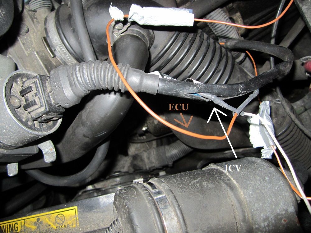

De ICV (idle control valve):
Hier is een draad doorgeknipt en zijn de uiteinden verbonden met de defloater.
De accu:
De massadraad, met een oogje op de accupool bevestigd.

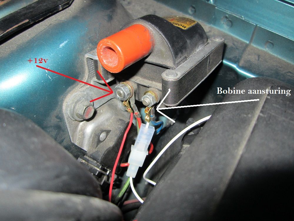

De bobine:
Hier zijn de 12v voedingsdraad en de ECU signaaldraad verbonden  met de defloater door kabeltjes met oogjes.
Bij de versie met stekkers vervalt de 12v draad. De bobine aansturing moet dan nog wel verbonden worden met de defloater.

De ICV:
Spreekt voor zichzelf.
Voorbeeld plaatsing defloater:
Impressie van de grootte van het kastje. Er is meestal genoeg ruimte rond de accu om de defloater netjes weg te werken.
Zoals gezegd, zonder isolatiebuis en met lelijke afwerking is het nog wat rommelig, maar dit wordt bij de uiteindelijke versie een stuk netter.
edit: ter verduidelijking,  bij de versie MET stekkers, moet dus nog steeds het draadje met oogje op de signaalkant van de bobine aangesloten worden.

Het heeft even op zich laten wachten, maar ik heb de afgelopen 3-4 weken met de defloater pre-productie versie van Maarten gereden. Ik heb zelf ME4.4, hierbij is het effect al minder. Ik had dan ook niet zo veel verwachtingen van de defloater.
Maarten heeft al wat plaatjes gepost, maar het is een mega simpel kastje wat met de originele volvo stekkers zo tussen de stappenmotor en de gasklep te zetten is. Oogje op de bobine, kastje netjes weggebouwd (kan gemakkelijk, bedrading is lang genoeg). Het verschil is echt goed merkbaar, de toeren vallen veel natuurlijker terug zodra je het koppelingspedaal indrukt. Wat ik nog fijner vind, is dat je bij gas los vrijwel direct op de motor gaat afremmen.
Bij sportief rijden heb je nog een extra, omdat je bij terugschakelen veel beter kan rev matchen. Het lijkt wel preciezer te gaan omdat de motor niet vanzelf al in toeren stijgt bij het indrukken van de koppeling.
Ik heb mijn pre-productie versie weer terug naar Maarten gestuurd voor een aantal kleine verbeteringen waarvan ik heb gezien dat hij ze reeds heeft toegepast (bijv. het regelen van  een soepel motor bij de koude start). Ik vind het echt een aanrader, gemakkelijk in te bouwen <3 minuten en een fijn resultaat met rijden.
