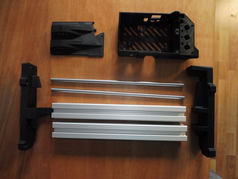

Al eerder heb je de belangrijkste metaalwaren kunnen maken en de plasticwaren kunnen printen.
Deze onderdelen zijn overigens ook los te koop via de Prusa shop van de fabrikant of via Aliexpress.
Prusa kan op dit moment niet snel leveren. Het ontwerp is open source dus er zijn genoeg bronnen.

Voor nu heb je het volgende nodig bovenop de eerste twee lijsten:
4  m3 moer
9  m3 zelfborgende moer
9  m3 10mm afstandbus
9  m3*20 schroef verzonken kop
4  m3*20 inbus bout
1  m3*40 inbus bout
5  m3*10 inbus bout
2  m3 hamermoer
8  m5*20 inbus bout
1  Nema 17 stappenmotor 0,5Nm koppel is zat
3  LM8UU lagers. Koop goede exemplaren van SKF of Mitsumi. Kunststof waar ik voor gekozen heb is beter maar lastiger.
1  Heated bed set

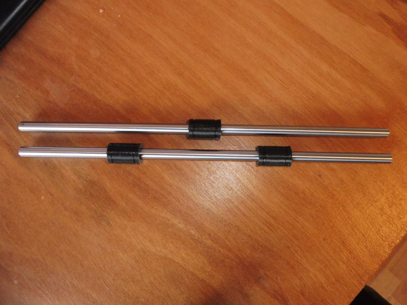

Daar gaan we!

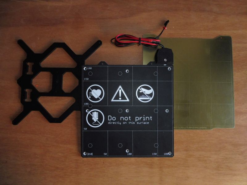

Als je meedoet in dit project moet je het volgende bijkopen: Het verwarmde printbed, de houder en nog wat leuke goodies. Ze komen in twee pakketen. Hier kan je ze kopen:
Transport basis heated bed Prusa Mini
Magnetisch heated bed voor Prusa Mini plus wat extra onderdelen
Dit krijg je:
Je ziet het geleide systeem voor het printbed. Het magnetische printbed zelf en Perfecte kwaliteit.
We gaan aan de gang met de volgende onderdelen uit de eerdere onderdelen lijst. Naast wat ik aan klein materiaal toevoegde natuurlijk.

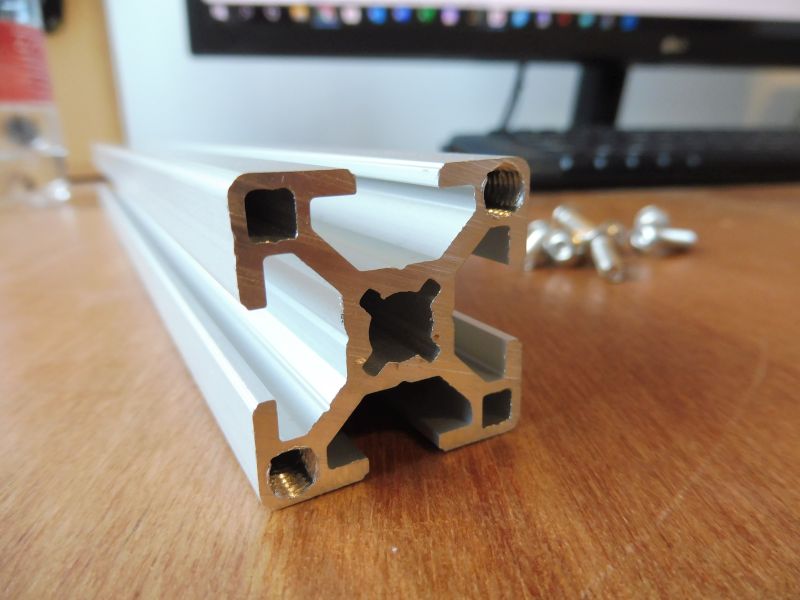

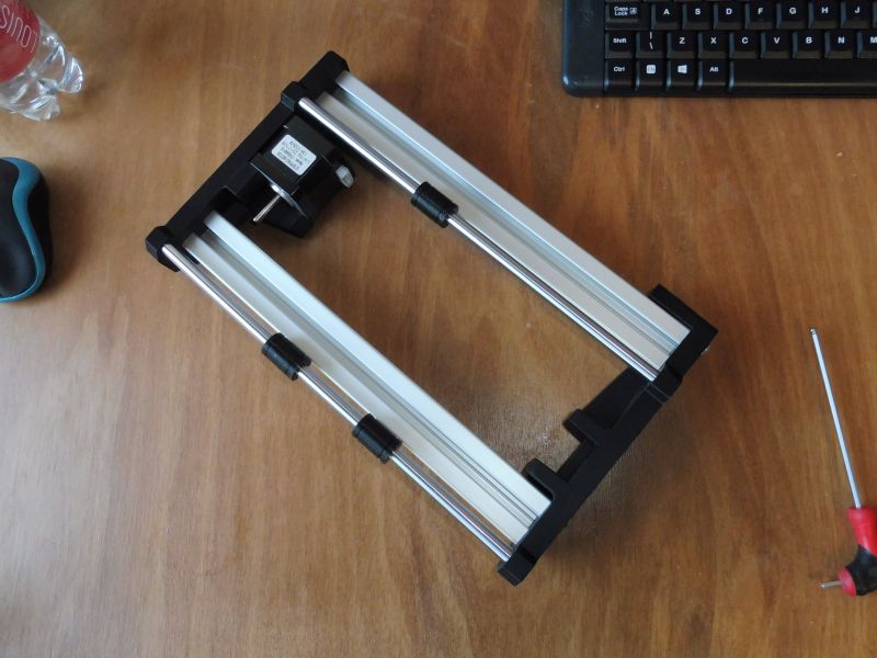

Het aluminium profiel dat je eerder op maat hebt gemaakt moet je nu voorzoen van schroefdraad met een tappenset van 5mm. Aan beide kanten. Aan de gaten in het kunststof van het front en de achterkant zie je waar.
Voorzie de hardstalen 8mm stangen van de 8LMUU lagers. De ene krijgt er twee, de ander één. Ik gebruik kunststof lagers. Doe dat niet na, behalve als je weet hoe je die moet gebruiken.

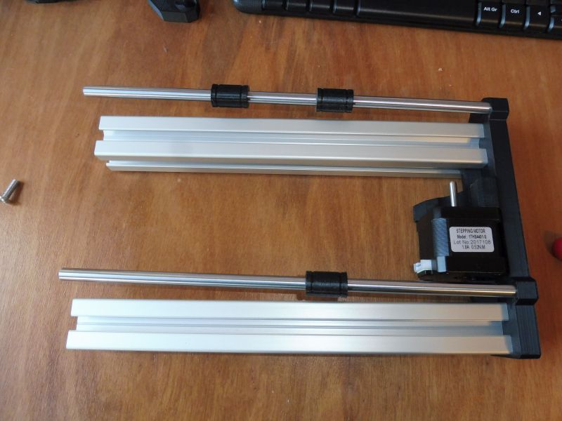

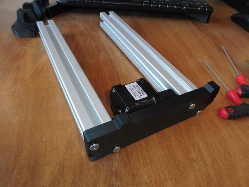

De Nema 17 stappenmotor voor het transport van de Y-as/heated bed bevestig je met drie 3mm*10 inbus boutjes aan de achterkant.
De 3030 profielen mogen nu aan de achterkant vastgeschroefd worden met de m5 bouten.
De met de lagers geprepareerde stangen mogen nu ook in de achterkant.
Nu kan de voorkant gemonteerd worden op de glijstangen en het alu profiel. Wees hier voorzichtig! Als de glijstangen niet lekker passen moet je niet forceren maar het probleem verhelpen. Anders mol je het front of de achterkant en kan je die opnieuw printen. Het T-shirt heb ik ;).
Inmiddels voel je dat dit een degelijke constuctie gaat worden. Best zwaar al.
Voor nu zijn we al klaar. Nu ja bijna. Als je dit alles gedaan hebt zit je op ongeveer 1/3 van de mechanische klus. Viel mee toch? ;)
Gemeen grapje. Als techneut weet ik maar al toe goed hoeveel moeite iedere stap kan kosten door de tegenslagen uit iedere hoek. Houd vol!

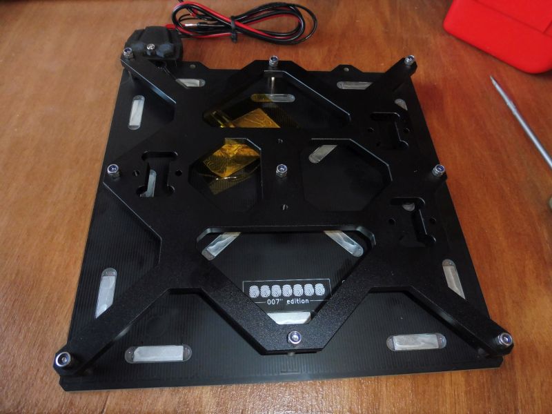

Wacht! Nog één dingetje. Het heated bed op het transport plateau vast schroeven.
Hier gebruik je de 9 verzonken m3*20 schroefjes, de afstandbusjes en de 9 zelfborgende moertjes.
Als alles goed gegaan is ziet het er zo uit van onderen:

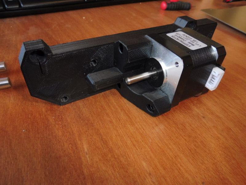

De behuizing voor het moederbord en de houder voor de Z-as moeten nog.
De behuizing voor het moederbord wil dat je op een aantal plaatsen m3 moertjes in de openingen douwt. Ik noem dit douwen omdat de originele maatvoering voor de gaten veel te krap is. Ruimte vrijmaken door te slijpen of smeltend inbrengen is de enige optie.
Dan kan je het metalen top plaatje uit de heated bed set monteren op de behuizing voor het moederbord.
De m3*40 en m3*20 mogen door het horizontale gat in de behuizing. Hamermoer op het einde. M3 is hier geen goede keuze van de maker Prusa maar so be it voor nu.
Zo bevestig je de behuizing voor het moederbord aan het 3030 alu profiel. Rechterkant van de printer.
