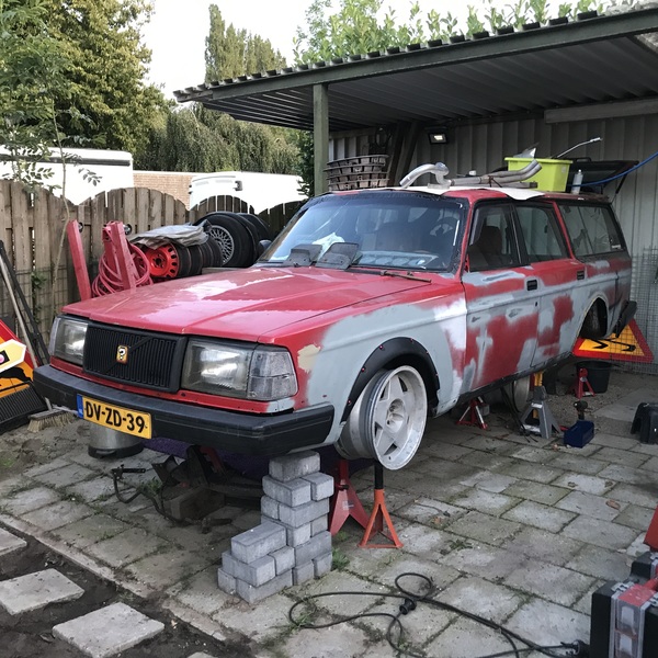

Gisteravond weer flink verder kunnen werken aan de 240. Een deel van de nieuwe wielkuip linksachter zit er al in (helaas nog geen foto) met popnagels. Ik heb besloten het nieuwe plaatwerk deels te poppen en deels te lassen. Dit omdat het geen structureel deel is en het waterdicht wordt door de nadenkit en niet van de lassen en ik het lassen buiten op al dat vervuilde materiaal zo veel mogelijk wil beperken.

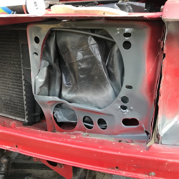

Anyway, naast het werk aan de wielkuip en de nieuwe draagarmen heb ik me even gericht op de voorkant van de auto en zoals je ziet begint het daardoor al weer een beetje op een auto te lijken:

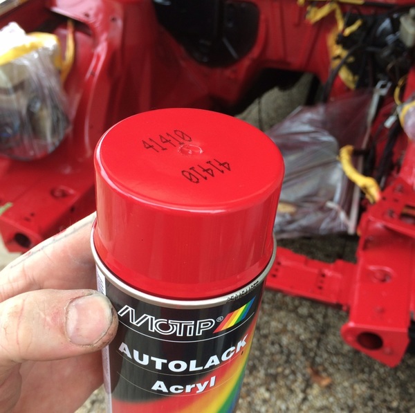

Naast het monteren heb ik ook alle laatste stukjes wrap folie verwijderd uit alle hoekjes en randjes waar nog vanalles zat en heb ik wat lelijke plekken ontroest en behandeld met zincspray:
Voordat de auto gewrapt wordt haal ik hem nog een keer helemaal uit elkaar om alles helemaal strak te maken en dan wil ik ook dit soort plekken even voorzien van een beetje nieuwe rode lak, zodat het niet nog steeds een vlekkerige bende is als je de kap open doet.
Ik heb een paar jaar geleden de motorruimte opnieuw gespoten met een Motip busje die toevallig/per ongeluk precies dezelfde kleur had als de auto. Hopelijk kan ik nog ergens in mijn icloud archief een foto vinden van het nummer...  :eusa_shifty:

Nee, dat lees je verkeerd. Ik heb destijds de motorruimte al helemaal overnieuw gespoten en daarbij heb ik die Motip bus gebruikt van de foto. Die wil ik nu ook gebruiken voor het bijwerken van alle andere delen die nu zinc-spray grijs zijn en níet gewrapt worden.

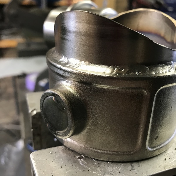

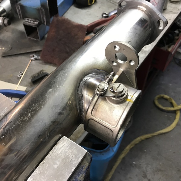

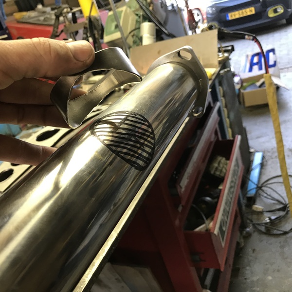

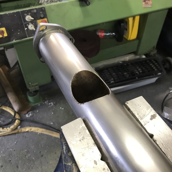

Anyway, verder met de Porsche WTL cat bypass met cutout. 90 graden adapter gemaakt:
Op de klep gelast:
Nu nog een gat in die pijp:
En de klep er aan vast braaien. Nu alleen nog een "dump pipe" die mooi achter de bumper uit komt, maar ik denk dat ik daar nog effe mee ga wachten tot de auto hier is voor montage, zodat ik hem superstrak gelijk met de bumper af kan zagen.

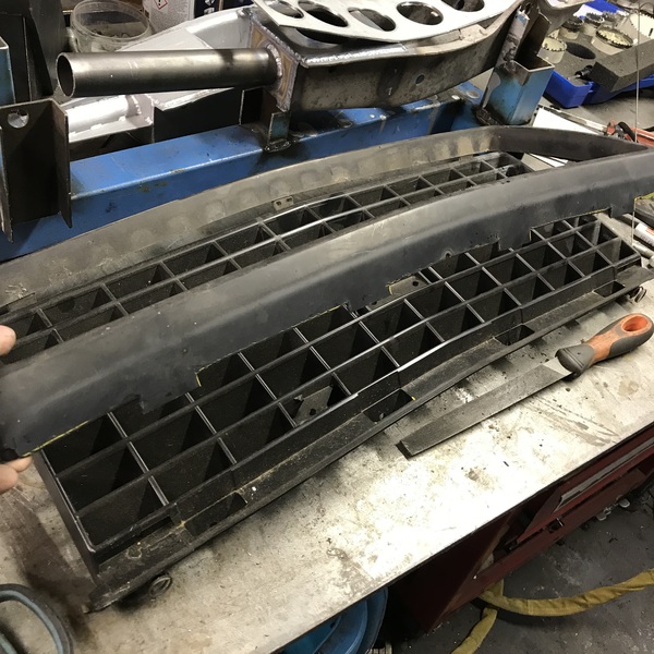

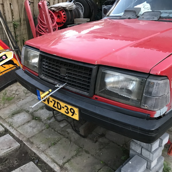

Daarna ben ik verder gegaan met de grill voor mijn 240. Ik had nog een blokjesgrill voor een flatnose liggen en een extra grill voor een niet-flatnose waarvan ik de rand pas wil maken op de blokjesgrill, zodat ik deze kan gebruiken op mijn auto. Om dat voor elkaar te krijgen moest ik een beetje van de randjes af snijden zodat de rand goed op de grill past:\
Daarna een test-fit op de auto. Ziet er naar mijn mening best okay uit, en dus besloten om er mee verder te gaan:

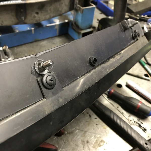

Daarna begonnen aan nieuwe bevestigingspunten te maken met van die interieur-clipjes, zodat het ook allemaal nog uit elkaar kan als het moet.

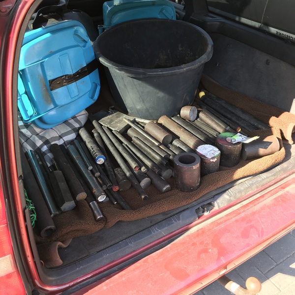

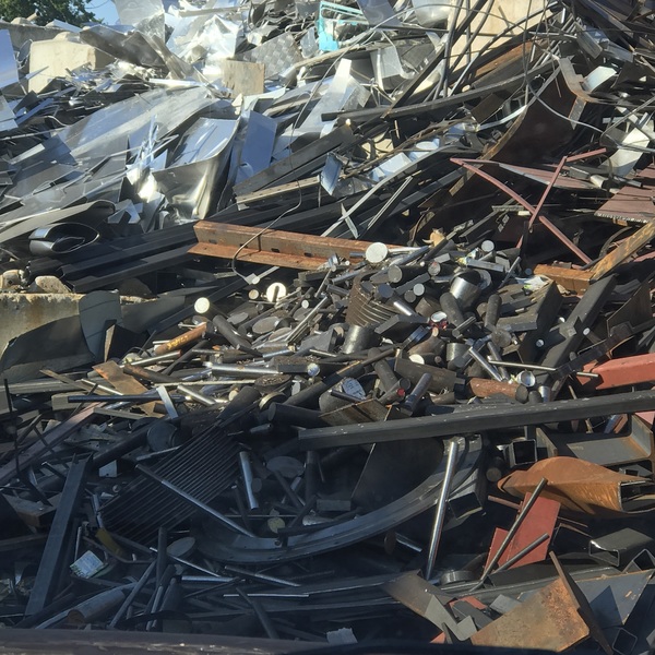

Zaterdag ochtend ging ik een aanhanger vol troep naar de oudijzerboer brengen en toen zag ik dit:
Dus ik meteen naar binnen en een deal gemaakt dat ik mijn auto vol mocht laden en we het zouden verrekenen bij mijn "winst". Dus ik reed met 160 kilo stafmateriaal terug naar huis. En nog 6 euro gekregen ook nog.
Thuis meteen een stuk ingespannen, maar bleek helaas een kneiterharde soort staal te zijn. Da's het nadeel van zo'n vangst: je kan precies het goede materiaal vinden, maar het kan ook net iets zijn waar je niet veel mee kan. Maar goed, toch handig om te hebben.

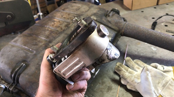

Verder was zaterdag ook Michiel bij mij:
En heb ik wat in elkaar gelast voor hem:
Nu kan ie met een druk op de knop kiezen voor fluisterstil of KEIHARD.

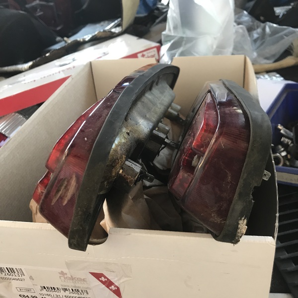

Daarna ging ik even kijken of de nieuwe achterlichten voor de 240 een beetje passen, blijkt dat ik twee linkse lampen heb gekregen. De verkoper heeft nu nog twee rechtse, maar hij gaat zorgen dat het goed komt.

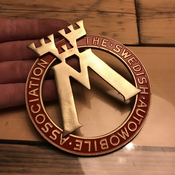

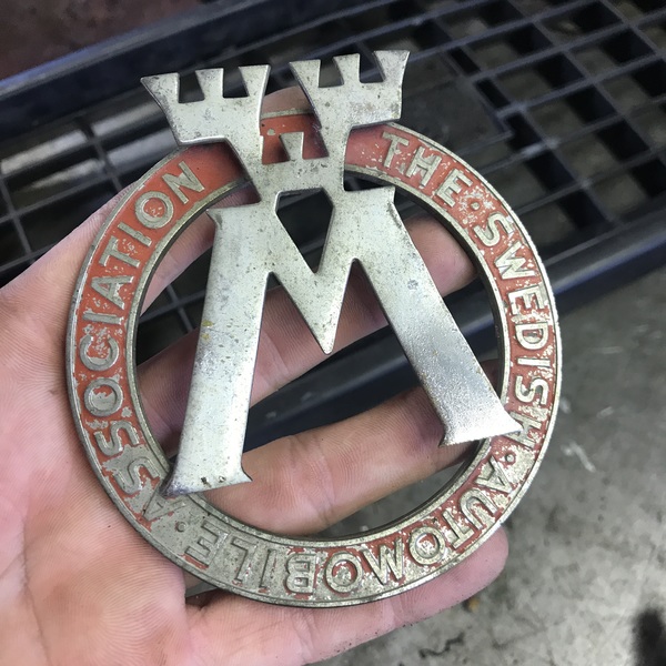

Gister heb ik (door een migraine) niet veel kunnen doen, maar wel even aan de gang gegaan met het opknappen van een oud Motormannen embleem (zweedse anwb). Als het een beetje uitkomt ga ik die misschien gebruiken op de 240.
Na:
Walter
Facta non verba
ex-850club lid/ex-V3C lid
Paulsson
Knappe restauratie van dat embleem, ziet er gewoon origineel uit!
