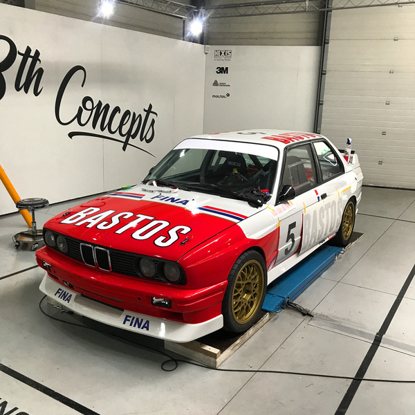

Gister even een dagje bij een goede vriend gaan helpen om een M3 te wrappen in de Bastos livery waarmee ze in 1992 de 24h race van Spa hebben gewonnen. Adhv een berg foto's van internet probeerden we de auto zo realistisch mogelijk te wrappen. Eind van de dag waren we van een maagdelijk witte E30 tot zo ver gekomen:

Historisch mag je ja nog tabaksreclame maken in combinatie met sport, gat in de markt :-)

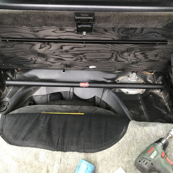

Gister was Michiel hier om de achterste veerpootbrug te passen. Moest nog wel een beetje bijgeschaafd worden, maar uiteindelijk ging ie er in. De draad van die M10 moeren in de auto loopt niet zo lekker, dus lastig de bouten er in te krijgen. Na mijn vakantie ga ik er nog meer maken.

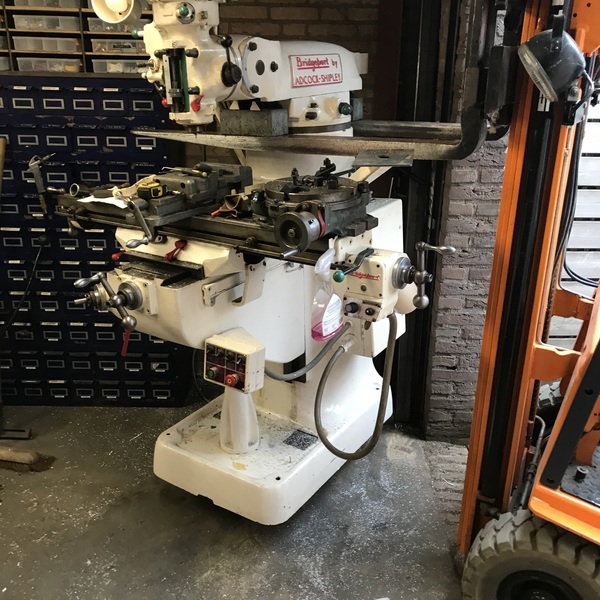

En toen kwam de buurman met zijn heftruck om even de Bridgeport op te tillen, zodat ik de pallet er onderuit kon trekken. Nu staat ie mooi op z'n plek en gaat ie voorlopig nergens meer heen.

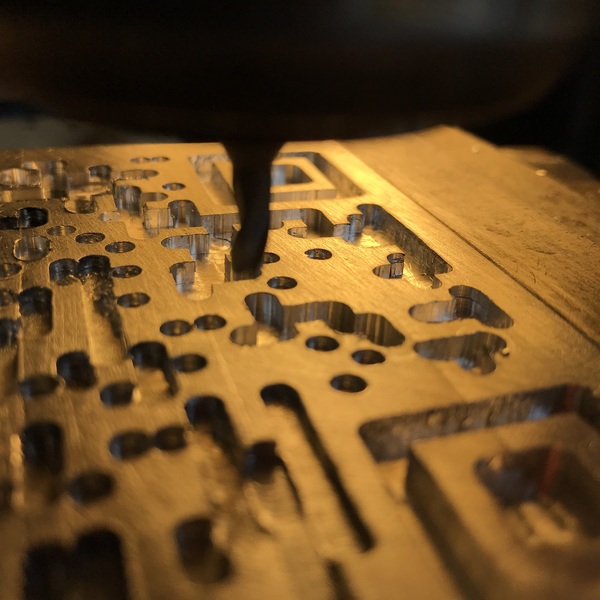

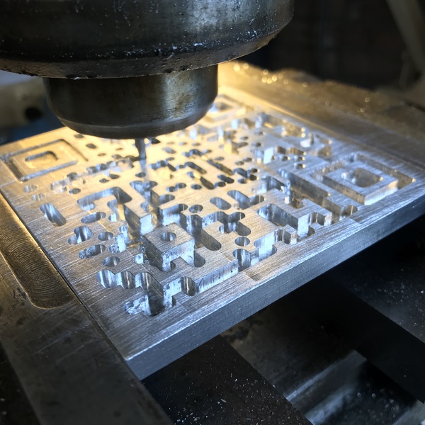

Daarvoor nog was ik verder gegaan met de QR code oefening. Nog een keer met een 3,5mm freesje alle vormpjes nalopen. Bij de eerste poging was de moer van de hoogteregeling verlopen, dus had ik verschillende dieptes. Die had ik nu goed vast gedraaid, dus de diepte is nu overal gelijk (2,5mm).
Flink karwei, maar de tweede pass was een stuk makkelijker dan de eerste. Want veel beter te zien zonder de sticker er op. En grotendeels was natuurlijk al weg gefreesd.

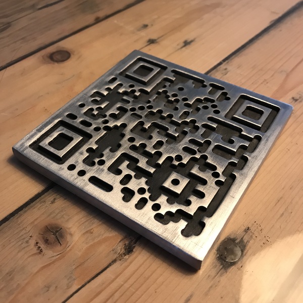

En na wat verf en nog wat satineren was ie klaar (en hij scant ook nog!):

Nice die BMW  :eusa_clap:

Die draad is inderdaad niet lekker, ook al eerder gemerkt met een probeer veerpoot brug van Yits.
Maar die BWM en QR zijn ware kunststukjes  :eusa_clap:

Ik dacht dat de draad expres "geknepen" was om los trillen (gordel) te voorkomen.
-Gottfried Leibniz
  • Zeemans Tuning.
  • Online Online
  • Berichten: 10109
Re: Bad Decision Works - Hoge 240 + Lage 240
« Reactie #1716 Gepost op: 16-07-2020 13:38:13 »
Klopt

Wauw die QR code is mooi gelukt, super!!
