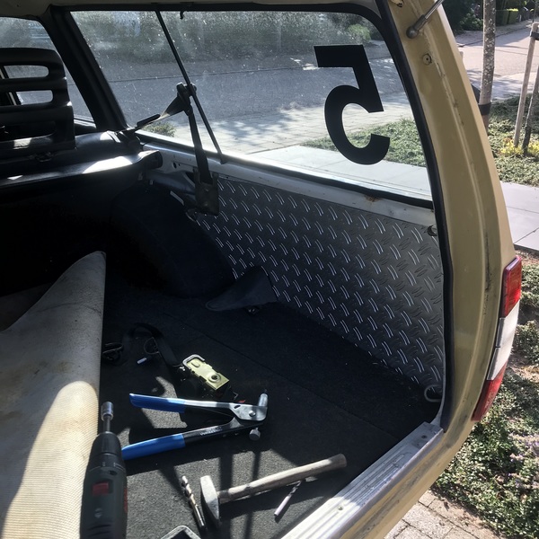

Maar eerst even de kofferbak afmaken. Die kartonnen panelen aan de zijkant sneuvelen allemaal, dus maar vervangen door traanplaat. Gister had ik niet veel tijd, maar iig vast even op z'n plek vast gezet met twee blindklinkmoeren. Vanavond even de rest afmaken. En misschien ook de andere kant van de kofferbak.

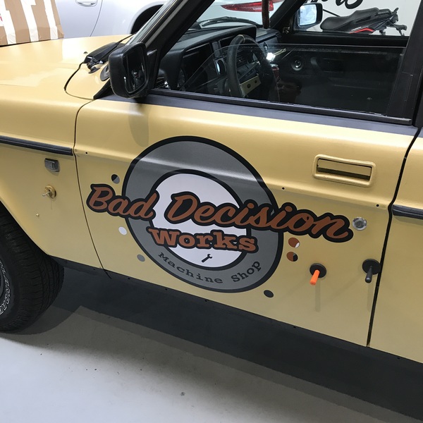

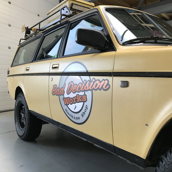

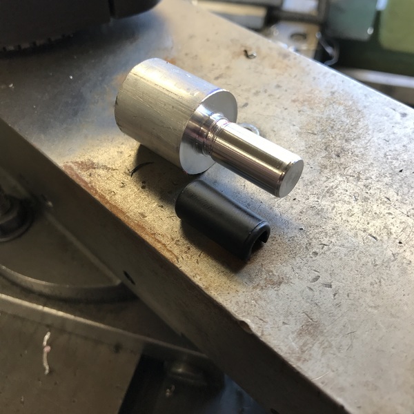

Zaterdagochtend heb ik even een prototype van de Lamborghini Gallardo dashboardknopjes gedraaid en gefreesd om te kunnen passen later die dag. De pasvorm was goed, dus ik kan nu 7 stuks gaan maken.
In de middag naar het zuiden gereden voor de kers op de taart na al het werk wat ik de laatste tijd in de 240 heb gestoken:
Laagje 2:
Laagje 3:
Laagje 4 (de stippen zijn om alle lagen op elkaar uit te kunnen lijnen):
Close-up van de folies (matzwart, glanswit, brushed aluminium en satin canyon copper):
En het eindresultaat. Erg blij mee. Lekker oldskool en niet té overheersend:

Wow, die sticker ziet er echt super goed uit.

Thanks 😊 Ik heb ook al reacties gehad op Instagram dat mensen daar graag een kleinere variant van zouden willen hebben om ergens op te plakken. Dat vind ik een goed idee, dus die ga ik binnenkort eens een aantal laten maken.

Mooi kleurenpaletje ook, in combinatie met de kleur van de carrosserie.

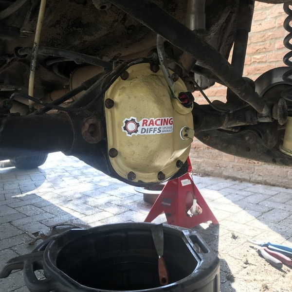

Gisteren was het zo ver: LSD dag!

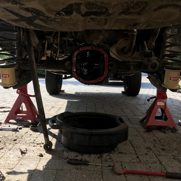

Arjen kwam naar mij om zijn spullen op te halen die ik voor hem gemaakt had, en we hadden afgesproken samen te sleutelen aan mijn 240 en de LSD te monteren. Terwijl onze zeeman onderweg was uit Zeeland heb ik de auto op bokjes gezet en de werkplaats opgeruimd, zodat we meteen aan de gang konden aan mijn diff. Ik was opgestaan met migraine én had inmiddels hoofdpijn doordat ik de stok op m'n hoofd had gekregen die de klep omhoog houdt van de andere 240 omdat ik daar in de kofferbak had zitten rommelen en die stok er onderuit was geschoten. Gelukkig houdt Arjen van aanpakken en kon ik rustig suf zitten wezen.

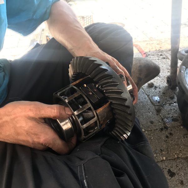

Eerst het deksel er af en de olie er uit laten druppen:

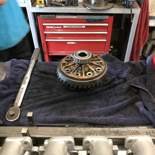

Vrij snel daarna lag het diff op de werkbank:

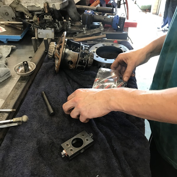

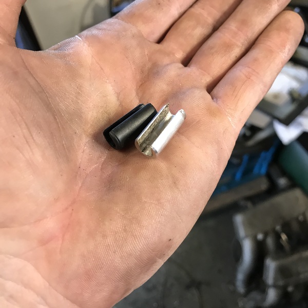

Tijd om de LSD insert klaar te maken:

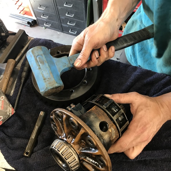

Met een paar vakkundige tikken zat die er zo in:
Effe goed uitlijnen voor de gaten van de pen:

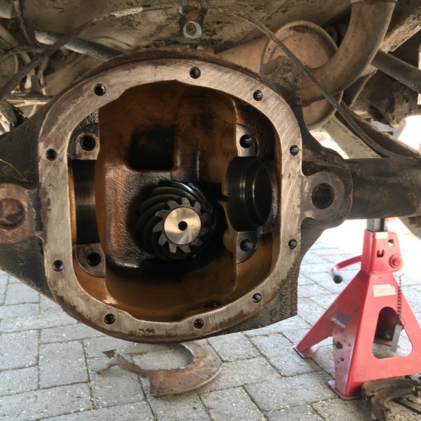

Ondertussen de resten pakking weggeschraapt en het diffhuis schoon gemaakt:

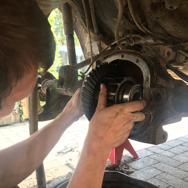

Tijd om het diff terug te gaan zetten:
Het deksel was ondertussen ook opgeknapt en met wat vloeibare pakking terug geplakt:

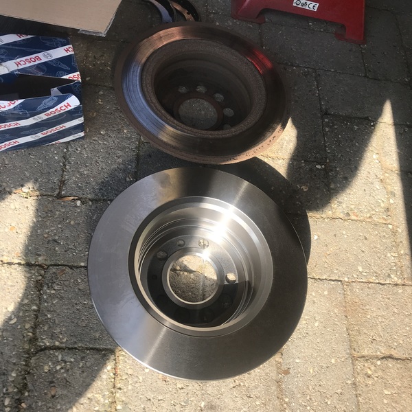

Tijdens het demonteren van alles kwamen we er achter dat de handrem links helemaal op was (de voering lag in stukjes onderin de schijf) en de schijven waren ook aan vervanging toe. Dus meteen gebeld en 's middags nieuwe delen gehaald en meteen gemonteerd:
De schijven waren ook wel echt aan vervanging toe:

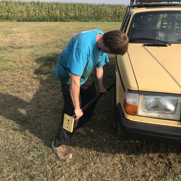

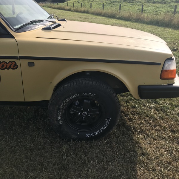

Toen alles gemonteerd was gingen we een proefrit doen. Het diff doet z'n werk, maar toen we hem echt gingen testen ging er iets mis... ik wilde keren in een weiland en deed dat iets te "vlot" en zag daarbij een verborgen greppel over het hoofd:
Gevolg was een verbogen draagarm (ja, ondanks de verstevigingsplaten):
Arjen heeft z'n best gedaan om de auto wat te masseren zodat de band een beetje vrij liep:
Al snel kwamen we er achter dat er vooruit niet te rijden was met de auto, maar achteruit kwam de band net vrij genoeg om een klein beetje te kunnen sturen. Dus helemaal terug naar huis in z'n achteruit. Met de kachel vol open om oververhitten te voorkomen. Ik heb nog nooit zoveel vragende blikken gehad van andere weggebruikers...
Thuis aangekomen even de boel bekeken. De band is aardig door de mangel gehaald, maar niet structureel beschadigd (denk ik):
De draagarm is echt heel krom:
En m'n zijscherm heeft een massage nodig om weer een beetje recht te worden:
Ach ja... vanavond even fixen.

Die sticker maakt de auto mooi af, Gasmonkey style  8)
