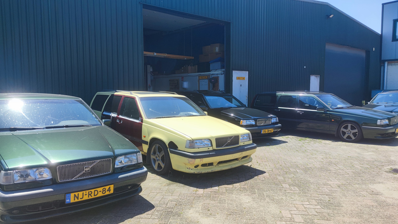

De auto stonk de laatste tijd steeds meer. Rijden met ramen open was niet prettig meer, en dat is met het lekkere weer (en de mooie roffel) natuurlijk juist leuk. Ook was ik wel eens benieuwd naar de mening van een expert over de staat van de auto, dus toen ben ik voor een inspectie naar BTC Hedel gegaan.

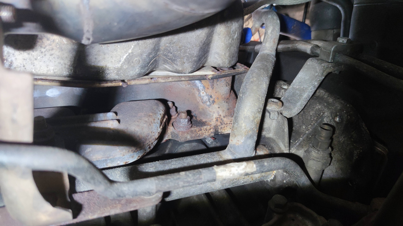

Daar heeft Sandor mij uitstekend geholpen. De oorzaak van de stank was al snel duidelijk; de pakking van het uitlaatspruistuk was behoorlijk gaar en veel zwarte aanslag er omheen. Daarnaast zag Sandor ook dat er al ooit een gelast was aan dit uitlaatspruitstuk, dus hij is al eens gescheurd geweest. Dat was voor mij voldoende om hier iets aan te gaan doen.

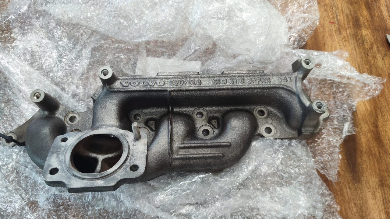

De keuze voor een Japanifold was snel gemaakt en via Marktplaats een mooie gevonden. Gestraald en boutgaten opnieuw getapt zodat deze klaar was voor installatie.
Het vervangen van het spruitstuk vond ik zelf wel een spannende klus (zeker met vakantie in het vooruitzicht) dus dat is uitbesteed. Verder ook geen foto's ervan, maar de operatie is geslaagd! Stank is (grotendeels) weg en kan weer vrolijk rondrijden met raampjes open. Hele grote blij!

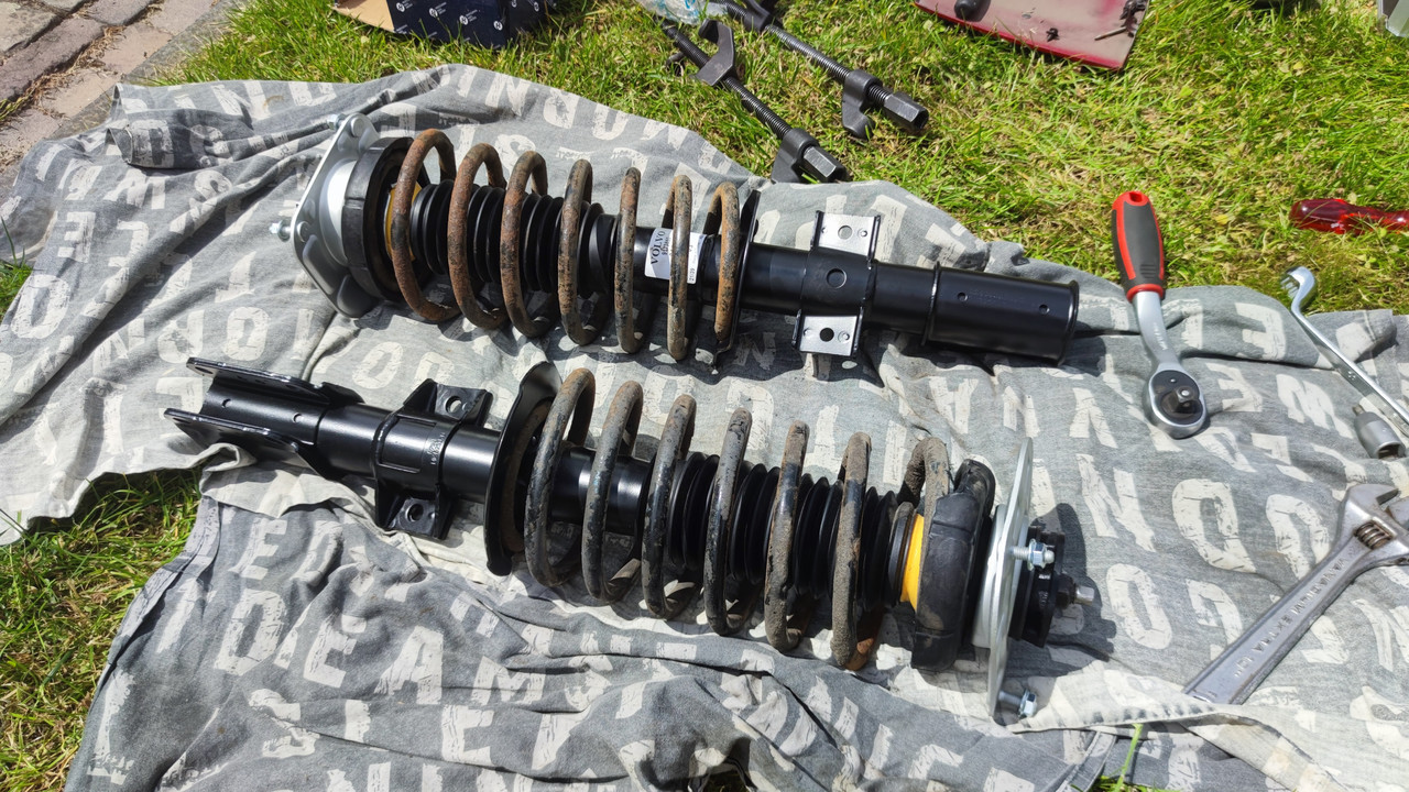

Een ander belangrijk punt was dat Sandor er achter kwam dat de schokdempers van Zorro gaar waren. Ik zelf merkte wel wat zweverigheid en dat de drempels van tegenwoordig "steeds hoger worden". Dat bleek dus aan versleten schokdempers te liggen.
Er zaten oranje Koni's (strt) onder, maar op aanraden van de experts van BTC ben ik terug gegaan naar origineel (Sachs SuperSport) rondom. Deze zijn sinds kort weer leverbaar via de dealer en heeft Sandor voor mij geregeld.

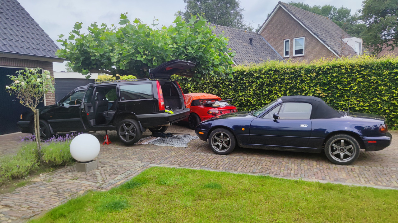

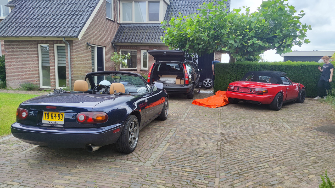

Deze klus heb ik wel zelf uitgevoerd want dit had ik al eens gedaan bij de vorige 850. Bij mijn ouders op de oprit, waar pa en broertje ook aan het sleutelen waren aan twee (een gecrashte en een nieuwe) mx-5's. Sinds kort in de familie, van mijn broertje, en ook erg leuke auto's  :eusa_dance:

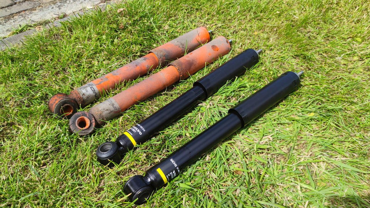

Oud vs nieuw
Op de koni's stond dat ze uit 2013 kwamen, dus niet eens zo heel oud. Is het normaal dat deze binnen 10 jaar versleten zijn? Heb geen idee hoeveel KM ermee is gereden sinds die tijd trouwens.
Nieuwe veerpoten:
Heb wel de oude veren behouden. Waarschijnlijk zijn dit H&R veren met iets verlaging (2cm ofzo) maar die vond ik wel prima.

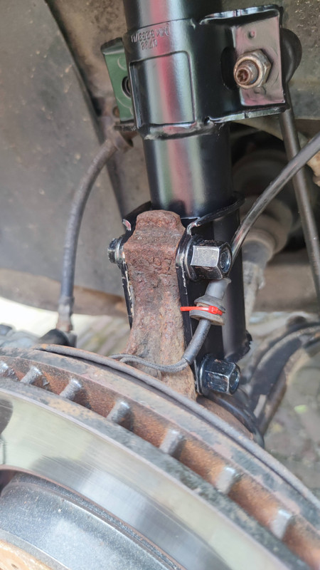

Wat ik wel apart vond was dat de orgineel Volvo veerpoten geen uitsparing hadden voor het vasthuden van de ABS aansluiting. Dat hadden de oude Koni's wel, maar Volvo zelf heeft hier dus niet aan gedacht?  ???  Dus toen maar zo opgelost:
Oud achter vs nieuw:
Wel een mooie oprit zo, en dat nog zonder de V70 2.5T en de C70 T5 van ons thuis:

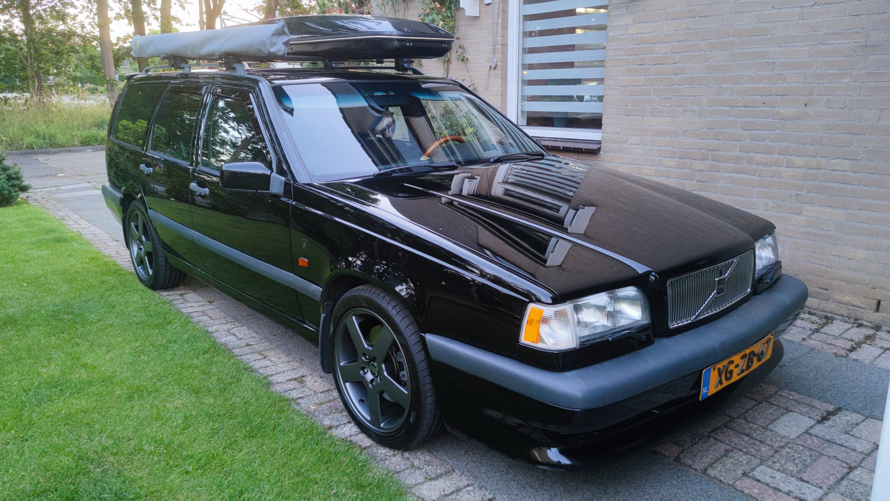

Daarna direct gewassen en de dakdragers, dakkoffer en luifel geïnstalleerd voor de vakantie. We kunnen er weer even tegenaan!

De originele beugels voor de abs kabel zijn volgens mij plastic hoekjes welke met schroefjes vast zitten op de veerpoot. Misschien nog te krijgen?
V70N 2.4 T5 MY05 (Gezinsbak)
Peultje
Die plastic ABS draad hoekjes van de Sachs zitten met aan het plastic gesmolten pinnetjes die in gaatjes van de schokbreker vastgeklonken - gesmolten zijn bevestigd. Koni levert bij zijn schokbrekers parkertjes om die hoekjes op hun schokken te schroeven nadat ze van de Sachs afgehaald zijn.
Rode V70 R AWD 1999 B5234T8
Miyel
Ah ja.. ik heb een keer de swap van origineel naar Koni gedaan, meer dan 12 jaar terug. Maar zo zat dat inderdaad.
