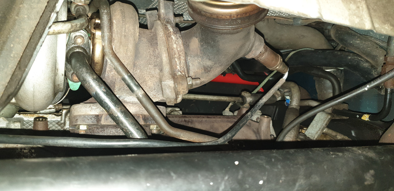

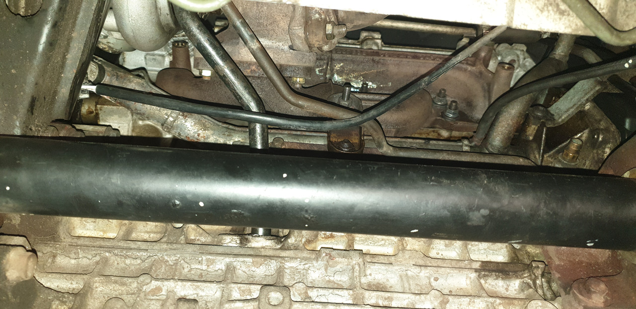

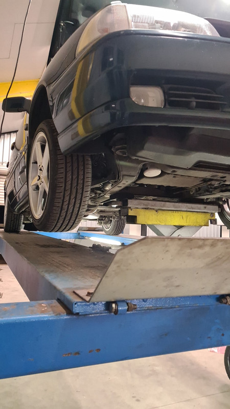

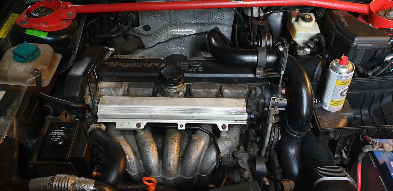

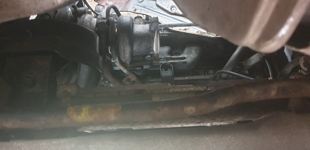

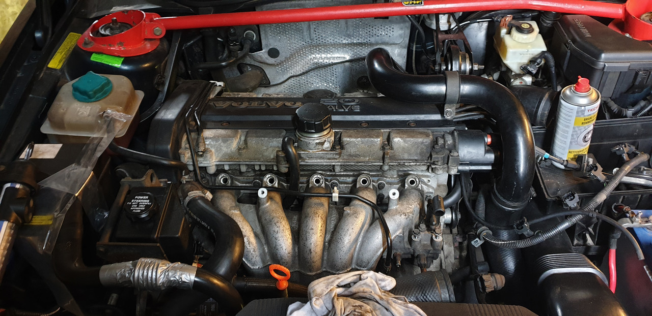

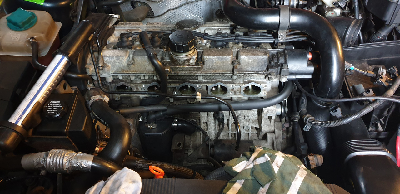

Zo, weer wat weken verder. Afgelopen week had ik een brug tot mijn beschikking om de carterventilatie en turbo (+ uitlaatspruitstuk, downpipe etc.) te vervangen. Gelukkig kwam alles vrij makkelijk los. ;D
Ook de gasklep schoongemaakt, stappenmotor had ik al gedaan. Plus de achterste (laatste) motorsteun vervangen. Het bonken is na vervanging van alle rubbers (+ TPS) een stuk minder geworden, maar nog steeds niet wat ik gehoopt had. Waar zou ik nog meer naar kunnen kijken?
Als laatste nog een do88 intercooler slangenset geplaatst, als iemand interesse heeft in de originele hoor ik dat graag.
Hieronder een aantal foto's.

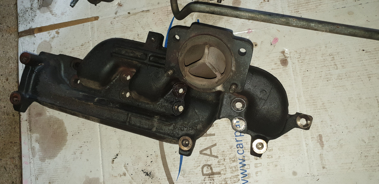

De auto is nu dus van origineel uitlaatspruitstuk, 16T recht, originele downpipe en catback naar Japanifold, 18T schuin, originele downpipe C70 (ME7) en Ferrita catback (enkele demper) gegaan. De software zal nog aangepast moeten worden, daarover heb ik al contact gehad met Arjen. De eerste stap is om de auto logbaar te krijgen. Uiteindelijk gaat het mij om betrouwbaar het vermogen draaien en niet om het meeste vermogen te hebben, een beetje meer als met de standaard 16T is wel leuk natuurlijk. ;)

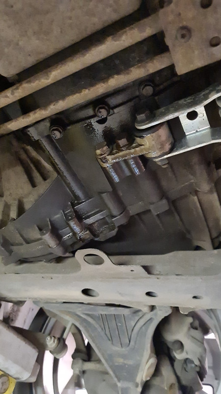

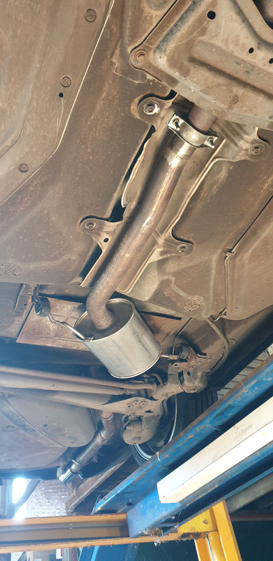

De Ferrita (enkele demper) klinkt van buiten mooi, binnen merk ik (jammer genoeg) bij optrekken niet veel verschil ten opzichte van de originele uitlaat die er eerst onder zat. Het mooie is dat ik geen last heb van een vervelende brom bij 100 km/h. Gelukkig is wel de stank (in de auto) bij stilstaan weg, alle uitlaatspruitstuk pakkingen (en op foto 5 te zien, ook de bekende plek) waren dan ook gescheurd. Ik heb nu een pakking van een V50 gemonteerd.

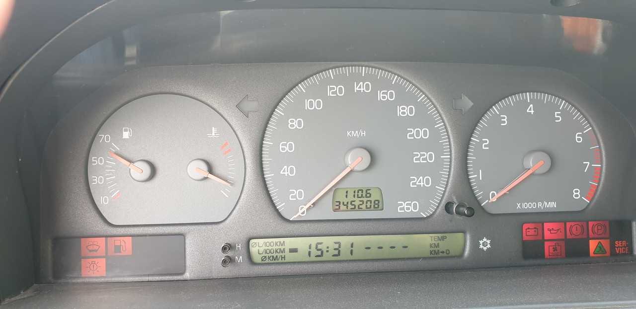

In de tussentijd gehad dat de temperatuursensor spontaan kapot was gegaan, auto liep gelijk bijna niet meer (koude start).
Originele Volvo sensor zat er nog geen 2 maanden/1500km in, gelukkig een nieuwe kunnen ontvangen bij de plaatselijke Volvo dealer en hij doet het nog steeds prima.
Hij gaf bij een koude motor dit aan (+ de ventilator bleef vol draaien):

Daarnaast nog even de turbo, downpipe en uitlaatspruitstuk moertjes nagelopen.

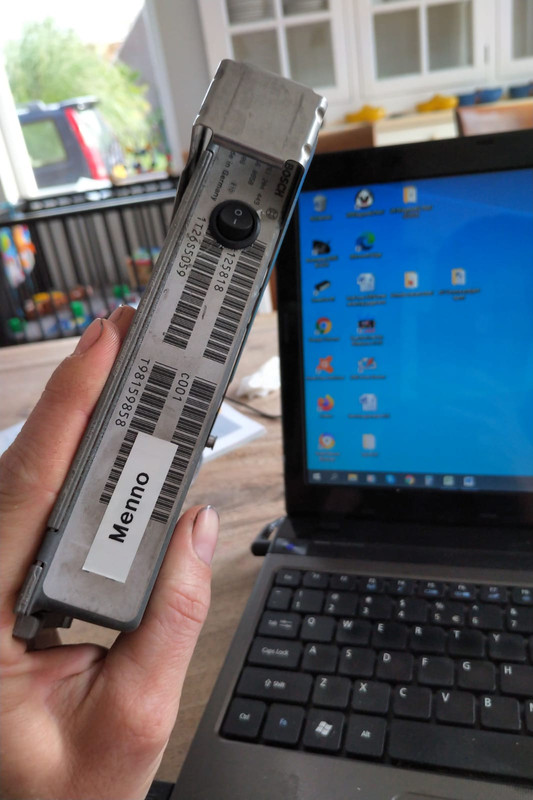

Inmiddels ook de aangepaste ECU van Arjen binnen, deze een deze dagen eens plaatsen.

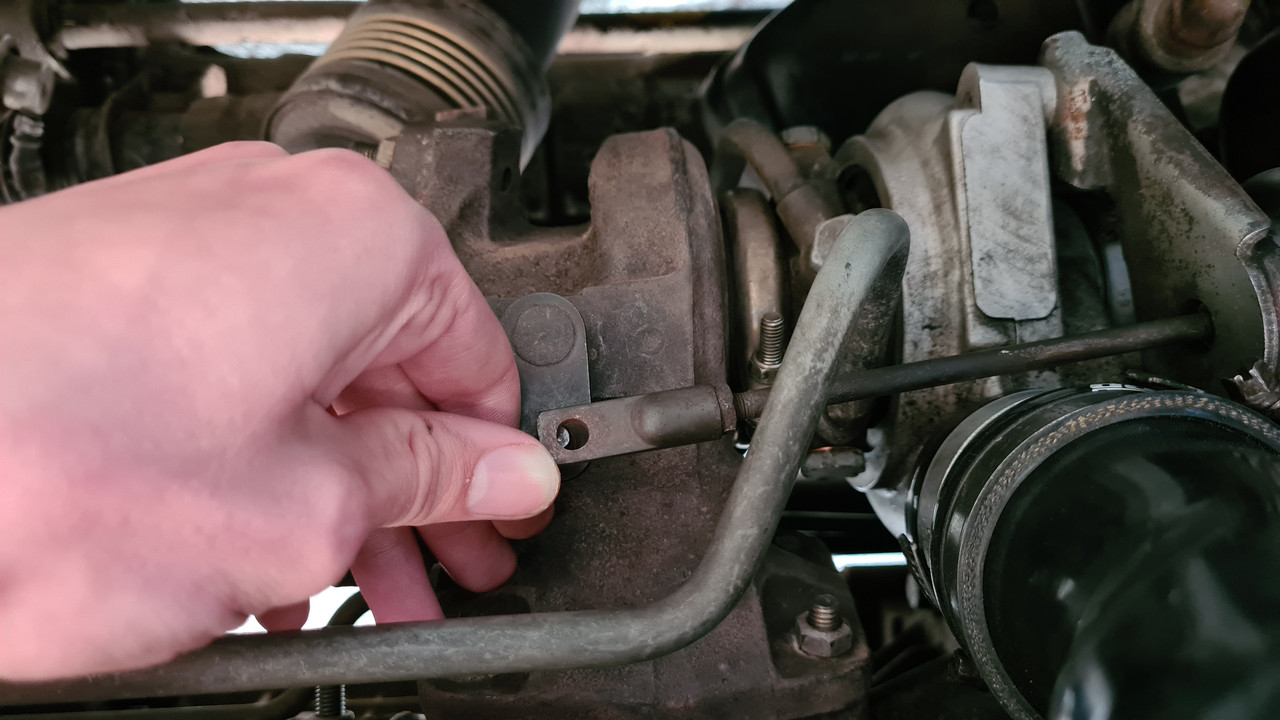

Wel alvast de wastegate op het bekende halve maantje gezet. Ik ben benieuwd wat dit in combinatie met de ECU gaat doen.

Zit wel nog even te  zoeken op foto 5, kan ik hier een bekende plek zien waar de uitlaatpakking altijd stuk gaat?  (bij mijn N was er nl ook 1 uitlaatpakking stuk, dit komt dus vaker voor?)

Met tot 5 tellen (lukt me nog net  ;D) kom ik in je blogpost uit bij deze foto:
En een schuine flens catloze 3" downpipe (om er een fatsoenlijke cat tussen te laten zetten) zoeken we allemaal... ;D

Had ik het toch goed, alleen snap ik even de link tot uitlaatpakking niet. Help me daar eens mee ;)

Ik heb het over deze zin uit je post:

A dat gaat over de aansluiting waar de turbo op zit, die standaard T5 spruitstukken scheuren daar altijd. Is ook te zien op die foto. Heeft niks met de pakkingen aan de motorzijde te maken, die pakkingen waren namelijk allemaal gescheurd (en daar kwam in combinatie met de carterventilatie de geur vandaan) ;D
