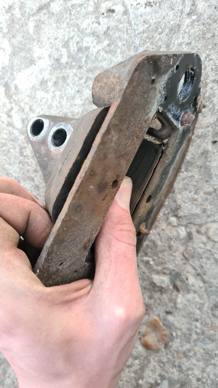

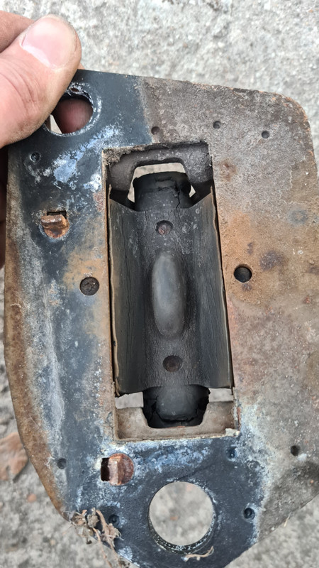

Helaas nog wel wat werk aan de winkel, ze hadden wat oude/slechte onderdelen terug gemonteerd zijn we achter gekomen (denk aan verschillende remschijven voor (zijn gelijk vervangen), winterbanden in de verkeerde maat en normale veren achter terwijl er nivomats onder zitten (helaas is er wel 1 lek)). Hoedenplank speakers zijn niet origineel en opgeblazen. Exterieur en interieur ziet er op het beplakken van het dashboard goed uit. Speakers en originelen hout delen/bovendek hebben we al kunnen scoren. Nu nog inbouwen :)
Aantal voor nu bekende minpunten/aandachtspunten zijn:
- motor trilt bij stationair en tussen +- 1300 en +- 1800 toeren (stuur en binnenspiegel trillen mee)
- ABS grijpt regelmatig in bij lage snelheid
- storing op katalysator effici├źntie (EFI-443)
Voor het eerste hebben we de gasklep deels schoongemaakt (ik heb nog geen nieuwe pakking, dus vandaar even met de luchtslang eraf) en de stationair regelaar (die zat helemaal vol met troep). Daarbij ook nieuwe originele bougies, andere bougiekabels, rotor, verdelerkap en bobine geplaatst. Ook weer wat minder trillingen en een betere stationair loop. Daarna hebben we de distributiezijde motorsteun vervangen, die had ik wel verwacht en was ook zeker niet goed meer. Maar nog steeds is het niet zo goed en rustig als mijn auto. Als iemand nog idee├źn heeft? Zelf verdenk ik nog de middelste motorsteun (voor en achter). En wil ik de temperatuursensor nog vervangen voor een originele.
