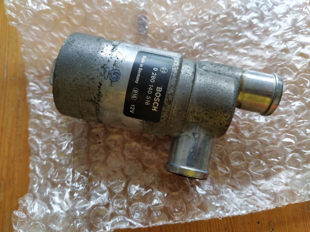

Stappenmotor schoonmaken; als ik het goed begrijp volspuiten met remmenreiniger, afdoppen, en een nachtje laten weken.. is dat correct? En waar moet ik vervolgens een drupje olie aanbrengen? (Alle topics die hierover gaan doen de foto's het niet meer van)
En moet hier ook nog iets aan schoongemaakt worden?
Volvo V70 2.5 10v MT Vialle LPI Nautic Blue '98/MY99 - 281K km
Het druppeltje olie spuit je IN de stappenmotor.
Ik heb hier ergens ook het advies gelezen om cabarateurreiniger te gebruiken in plaats van remmenreiniger omdat die minder agressief zou zijn. Is wel lastiger te krijgen.

Citaat van: Vulk op 18-07-2020 18:00:28
Gewoon random erin spuiten dus, niet ergens gericht?
Citaat van: Ries van de Zilverschuit op 18-07-2020 18:58:03
Helaas niet op voorraad hier..
NinaPaul
Weken in remreiniger? Remreiniger is juist gemaakt om zeer snel te vervliegen zonder residu. Mocht het dan wat losgeweekt hebben, blijft het erin zitten....
-Gottfried Leibniz
weken idd in wd40 en daarna schoon spuiten met remmenreiniger...
Je kan hem ook in de ultraschoon stoppen... (alleen het mechanisch deel onder dompelen)
er zijn meer manieren maar het doel is dat hij weer vrijelijk kan bewegen
j3r03n
Ja da's een goeie, ik heb een ultrasoonreiniger dus die maar gebruikt. Nu is wachten op een nieuwe pakking voor het gasklephuis.

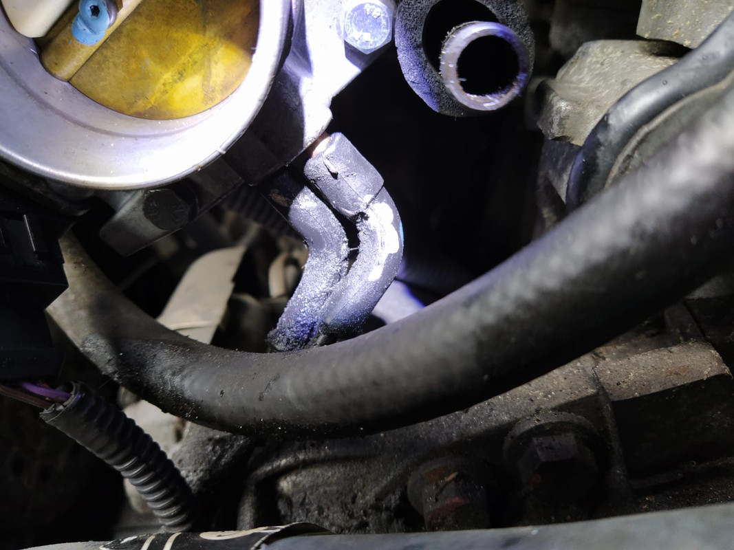

Goed, ik heb een stel vacuumslangen vervangen:
1 kerstboom -> brandstofdrukregelaar onder fuel rail
2 kerstboom -> air filter
3 zijkant spruitstuk -> vlamdover
4 gasklephuis -> blokje boven radiatorfan
5 air filter bovenzijde -> onderzijde
Nou zie ik onder het gasklephuis nog twee slangen zitten. Die gaan naar een canister onder de accu. Is het van belang deze twee ook te vervangen?
En zie ik nog andere slangen over het hoofd?
Die twee bochtjes onder de gasklep zou ik ook nog vervangen zekerheidshalve, die zijn zo te zien al aardig bros geworden en kunnen vacuumlekkage veroorzaken. Slangetjes zelf zullen niet nodig zijn te vervangen.
Volgens mij heb je dan voor een 10V alles gehad aan kleinere slangetjes en bochtjes. je kunt wel de slang van gasklep voorkant naar rembekrachtiger nog even controleren. Onder het luchtfilterhuis zit een koppelstuk (meestal niets mis mee) maar de slang zelf wordt op de uiteinden hard en gaat inscheuren. Zeker de kant van het gasklephuis.
j3r03n
Ik heb die twee slangen onder het gasklephuis ook in z'n geheel vervangen. Ik had niet genoeg slang vandaar mijn vraag, maar ik vond toch nog ergens een stuk. In totaal 4 meter slang gebruikt en heb nog een halve meter nodig. Ben erg benieuwd hoe mensen dat met 3 meter doen :o
De slang van gasklep naar rembekrachtiger heb ik over gelezen, maar die kan ik niet lokaliseren bij mij. Iemand daar toevallig een foto van? Veel foto's in oude topics werken helaas niet meer.

Citaat van: j3r03n op 25-08-2020 18:46:24
Volgens mij die dikkere die op jouw foto op de voorgrond zichtbaar is:
