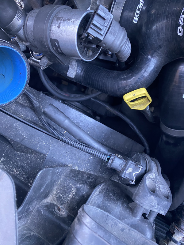

Voorlopig laat ik het kleppenseksel nog even zitten, en als ik het moet laten doen, dan zelf.
Afgelopen dagen nog even de intercoolerslangen eraf gehaald, En de PTC nippel gecontroleerd . Deze was open, maar het was daar wat vettig op de aansluiting, dus alles netjes schoongemaakt.  Bij blazen in de pijp bij de PTC is alles mooi open (kan niet doorblazen met olievuldop erop, met dop eraf geen enkele weerstand). PCV dus open.
Alles weer netjes terug gemonteerd, en vanochtend 40km (2x 20) gereden, Zonder afdekking op dat gat. En rara politiepet, tot nu toe droog op het kleppendeksel. Ik doe er voorlopig maar niks op, maar eens zien wat er gebeurt op een langere rit. Ook geen dampen meer geroken.

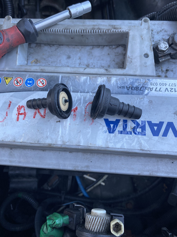

Edit: Oja, weet iemand waar onderstaand ding voor is? Zit onder de intercoolerslang van de bovenste aansluiting. Viel uit elkaar toen ik bezig was. Maar weer aan elkaar gelijmd, en terug geplaatst. Auto rijdt normaal.
« Laatst bewerkt op: 24-10-2020 17:00:57 door rjverbrugh »
  • Berichten: 19062
  • '99 S70R, '00 V70R en '97 V70 T5
Re: Uitlaatdampen door ventilatierooster....oorzaak?
« Reactie #36 Gepost op: 24-10-2020 18:39:44 »
Slang is van Evap systeem en gaat naar die pot achter het linker voorscherm
