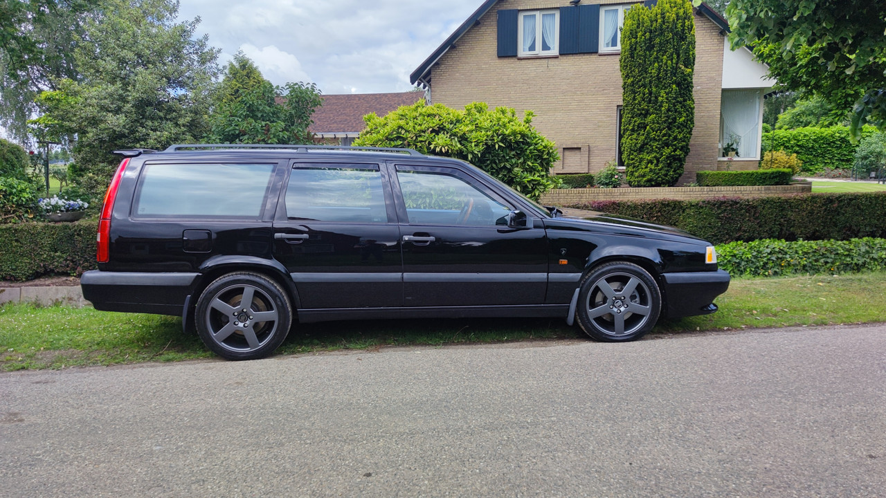

« Reactie #18 Gepost op: 16-06-2022 16:52:43 »
Hi, mijn T-5R is toe aan een nieuw onderstel, huidige schokdempers zijn versleten. In eerste instantie denk ik te gaan voor origineel, wat dan Sachs Supersport zou zijn. Is weer leverbaar via Volvo dealer heb ik gehoord. Echter twijfel ik een beetje of er misschien geen betere opties zijn.
Situatie nu:
- Voor: Koni strt (oranje) met H&R veren (waarschijnlijk, niet echt te zeggen)
- Achter: Koni strt (oranje) met Volvo verzwaarde veren
De verzwaarde veren zijn handig maar ik rijd afgezien van vakantie niet vaak met volle bak. Hij staat best hoog daardoor en zou achter best wat omlaag mogen.
Om een idee te geven, hij staat nu zo:
Wat zijn jullie "ideale" onderstel set-ups? ::) Mag wmb wel iets lager dan origineel, maar moet nog wel over drempels kunnen komen. Hoor het graag!
