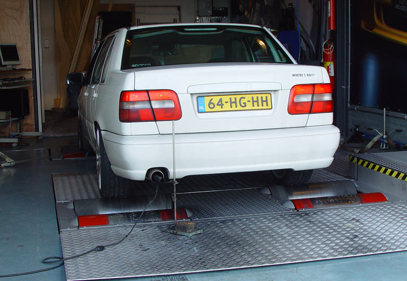

Zelfde als KKK. Heb er verder eigenlijk nog heel weinig mee gereden..
A/F waarden zijn goed te noemen. Kan wel ietsje aanpassing gebruiken maar niets om zorgen over te maken.
En nu????  ;D
Iets sneller dan de KKK.
6 PK winst volgens RICA's kapotte rollenbank..  ::)
Heb je de rollenbank kapot getrokken???  :o  ;D  ;)
#110
Citaat van: BenC70ES op 04-10-2006 20:29:17
Neh. Maar de bank was niet goed. Zat een calibratie/sotware fout in de besturingssoftware.
Op papier doet de auto nu 404Nm en 323 PK.

Nee aan de krukas.

Moet je auto nog gepoetst worden Johann ;)

Ja wielpk's.. Moet ik eerst een goede bank opzoeken. De MAHA geeft nu eenmal krukas PK en de verliezen zijn hoger.
Zo uit de duim zeg ik om en nabij de 290 wiel PK zal deze ook wel doen nu. Dit op basis van o.a. Emiel z'n auto die in Goes en vrij kort daarna op RICA's bank is geweest.
Of het de goede kant op gaat, nee. Resultaten vallen heel erg tegen. Auto is wel snel maar niets speciaals.
Het is wel zo dat ik niet op zoek ben naar absolute PK's op dit moment. Ik wil een auto die het op o.a. de Ring gewoon stabiel doet. Daar ik met een 400PK auto nog geen spat sneller ben dan met een 300PK auto zijn die top PK's op dit moment ook nog niet nodig. Uiteindelijk breek je dan meer af dan dat je wint. Het is alleen dat ik had verwacht dat de GT2871 wel makkelijker een winst zou laten zien en dat doet ie (nog?)niet.

Heeft niemand die sticker gezien achterop? Vandaar mijn vraag of je auto gepoetst moet worden!
