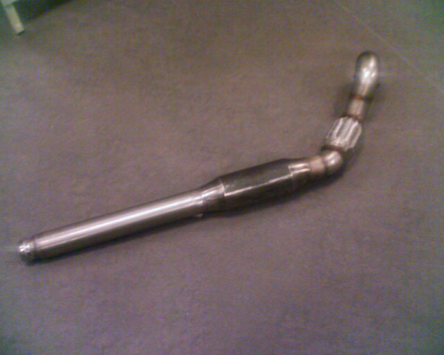

DP van Kemira kat voorzien. Kan er zo nog onder.  8)
Sorry voor de iPag/HP kwaliteit..

Citaat van: Johann op 15-07-2006 22:24:54
http://swededemon.com/images/S70/engine/stage3/gt28dp.jpg
Sweet... 8)
