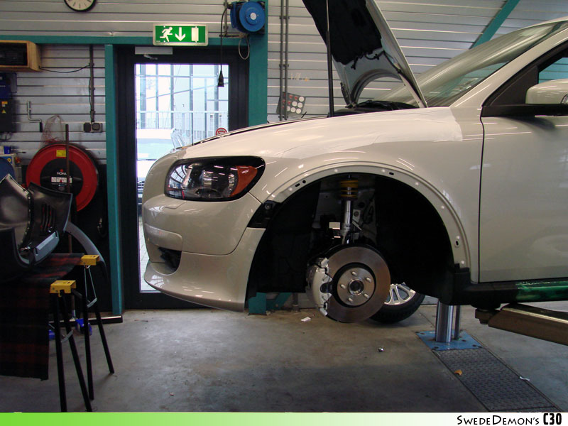

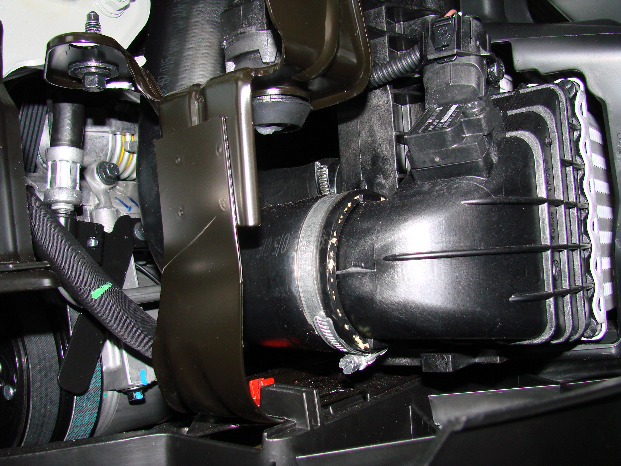

Gelijk de voorbumper er af en kijken of de Forge intercooler voor Focus ST wou passen maar helaas, totaal anders en de C30 zit helemaal volgepakt met plastic.. Ook heeft de C30 de MAP/IAT sensor op de intercooler zitten.
Dan maar verder met de KW V3 kit en dit wou gelukkig wel.
Voorkant zat er vlot op zonder verrassingen,
Achterkant was iets meer een puzzel mede omdat de veren er niet zo uit konden en veer compressors geen ruimte hadden. Achteras was een grote smeerboel met tectyl trouwens, wat een pruttel. Uiteindelijk bleek dat de stabi even los moest om de draagarmen iets verder te kunnen laten zakken waarna de veren er zo uitkonden. Vervolgens moesten de KW verstelbare veerschotels er in die op een klemplaat zit welke in een uitsparing in een draagarm komt te zitten. Klemplaat was moeilijk uit elkaar te krijgen, behoorlijk strakke passing. Draagarm moest ook van heel veel tectyl ontdaan worden, bleeh wat een troep..
Veerschotels pasten precies en de veren konder er bij in. De schokbrekers vervolgens hadden een dikkere schroefdraad dus de bovenste montage bussen moesten onder de boormachine. De schroeven gingen er lastig op omdat deze dieper in een rubber kwamen te liggen en dit rubber gaf eigenlijk geen ruimte voor de dopsleutel. Beetje mieren deed wonderen alleen eenmaal klaar bleek dat de beschermhoes van de schokbreker los zat en over de as heen en weer rammelde.. Damn, moest dat zwarte rubberen ringetje er dus wel onder en niet boven..  :eusa_wall: Alles weer los, omdraaien en weer in elkaar, verder geen gekke dingen meer gehad en de zaak zat mooi op de plek,

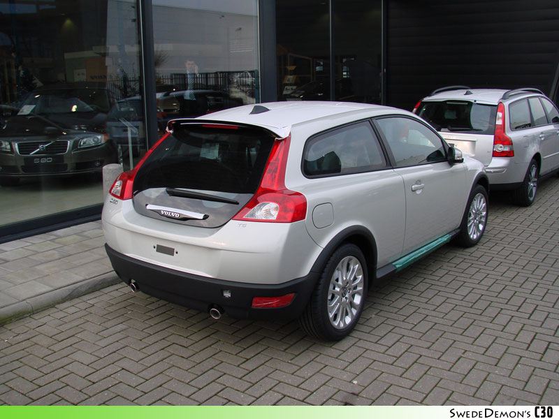

Monteur Hans was inmiddels al aan de bodykit begonnen,
Ik heb de verdere montage nog niet gezien, ben weggegaan na de foto's van de voorspoiler gemaakt te hebben.

wit op wit is ie ook errug gaaf!!! Ben benieuwd Johan. Wat voor wieltjes komen eronder? 155/80-13? :P
Facta non verba
ex-850club lid/ex-V3C lid
Als je die voorbumper zo ziet is het net of er al een alu intercooler achterzit 8)
bodykit staat erg mooi in die kleur trouwens :eusa_drool:
