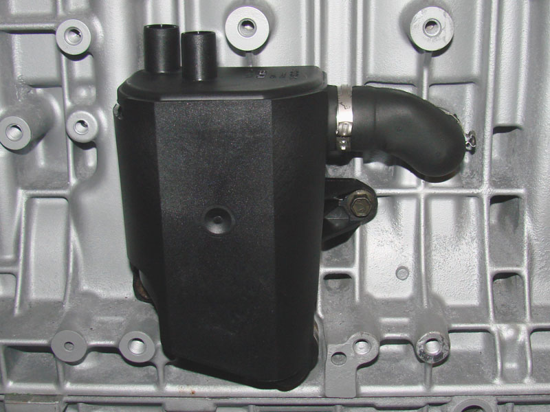

Het ventilatie potje van de motor slopen is nog niet zo 1-2-3 te doen..
Zitten een beetje vreemde aansluitingen op 't blok,
Het potje is eigenlijk 't zelfde als zo'n aftermarket catchcan zoals o.a Tom die in zijn 850 heeft,
Wat ze doen is de carter dampen tegen een plaat aan laten "slaan" waardoor er zoveel mogelijk olie uit de damp terug de motor in kan. 100% effectief is het niet want dat kun je wel zien als je 't inlaat traject open haalt. Werkt de carterontluchting niet meer zoals 't moet dan zie je dit alsmaar erger worden.
Nu kun je dat oplossen door de slang naar de PTC af te koppelen en er een filtertje op te drukken maar het filtertje zal dan ook binnen no time helemaal vet slaan en waarschijnlijk zal het in de omgeving van het filter ook een vette zut worden. Eerste wat je zou moeten doen is dus het orginele potje schoonmaken of eventueel vervangen en ook kijken of de retour van het potje terug 't blok in open is, wil vaak gaan verstoppen op oudere motoren.
Heb je dit gedaan dan zou je een tweede catchcan zoals bijvoorbeeld zo'n type als Tom heeft in lijn naar de PTC kunnen zetten. Dit om nog eens extra de olie uit de dampen te trekken. Vervolgens kun je van de tweede catchcan dus richting PTC voor de APK en anders PTC afdoppen en filtertje op de tweede catchcan zetten.

De setup van Tom heb ik werkend gezien en is opzich Okay ware het niet dat er best wel wat rook vanaf kwam (via dat filtertje) en als je dan stilstaat dan is dat echt zichtbaar en storend. De file wordt dan opeens nog minder prettig zoals Marco juist aangeeft.
Ik denk dat je concessies moet doen en kiezen voor de setup zoals Tom die heeft maar dan ipv het filtertje een slang die naar de PTC loopt.
Je behoud dan een gesloten systeem echter zal de Can wat extra olie afvangen wat normaal direct bij de PTC erin zou gaan.
Tom heeft gekozen voor het filtertje omdat hij ook zijn inlaat heeft aangepast en je daar de PTC aansluiting weer in moet maken en hij had geen zin in die 'vieze' dampen weer de motor in te sturen.
Ik heb ook zitten nadenken over dit geheel omdat ik nog een splinternieuwe Greddy Catchcan heb liggen en ook plannen heb voor een eigenbouw inlaat buis.
Maar goed, ik ga van de week eerst eens die gehele carterventilatie vervangen (alles nieuw) en dan precies kijken wat haalbaar is. Denk dat ik het eerst gewoon origineel houd en kijk later wel verder.
Oele
Let erop dat je de diameter van de slangen niet te krap neemt en dat er zo weinig mogelijk bochten in zitten.
Met een slash cut pijpje in de uitlaat zover mogelijk naar achteren kun je een aardig vacuum trekken, deze aansluiten op de extra catchcan is imo beter dan een filtertje onder de motorkap voor een daily driver. Ik werd echt misselijk van die stank na een aantal dagen.
Als je de extra catchcan te laag hangt dan loopt hij gemakkelijk vol, plaats em liever wat hoger zodat er ook nog olie terug in de orginele catchcan loopt.
Als je carterdruk zowieso te hoog is moet je dat eerst oplossen! Mijn kop was naar de haaien, daardoor een te hoge druk waardoor ik heel veel ellende had om de carterventilatie goed te krijgen.
