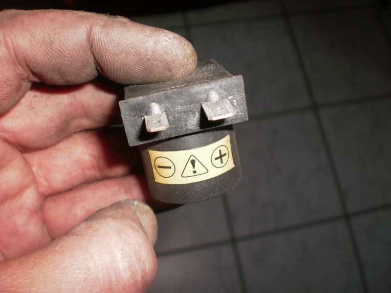

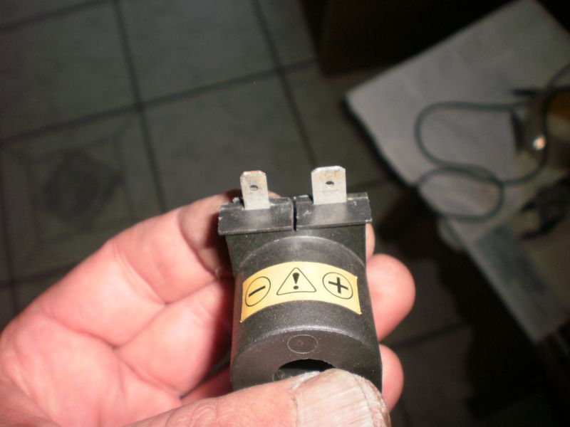

Fred reed door een niet nader te benoemen oorzaak niet meer op gas. De 8A zekering die de gasafsluiter en de solenoid voor de regelaar aanstuurt had het begeven. Snel was duidelijk wat de oorzaak was. De regelaar solenoid was in een kortsluiting veranderd. Er zit in deze regelaar een diode die antiparallel staat. Alleen zinnig als je die solenoid via kwetsbare elektronica aanstuurt in plaats van het voorgeschreven relais. Durfde te wedden dat het de diode was die de kortsluiting veroorzaakte en niet de spoel. Hoe vind je zo snel de zelfde solenoid om even te testen: Niet.
Dit is hem:
Op benzine verder gaan vond ik een vernedering en duur. Als ik die diode er nou uit kon halen. De spoel en de diode zijn ingegoten, dus openmaken was geen optie. Na wat gepieker besloot ik dat die diode maar op één plaats kon zitten. De dremel gepakt en een gedoseerde mishandeling toegepast.
Tijdens het dremelen kwam bij het bereiken van de juiste plek de geur van verbrandde elektronica me tegemoet. Mooi.
Solenoid terug, verse zekering en testen. De ledjes van de gas schakelaar brandden weer, maar hij schakelde niet over naar gas. Geforceerd een +12V op de solenoid zetten toonde aan dat de solenoid "hersteld" was.
Enfin, de computer aan de OMVL ECU gehangen en gekeken naar de parameters. Zou normaal niet moeten kunnen maar een belangrijke parameter was anders. De rest vertrouwde ik ook niet meer dus de oude configuratie, die ik in 2009 bewaard had geupload naar de ECU.
Yes! Up and running, ook op gas. Het systeem had even tijd nodig om opnieuw in te regelen maar loopt nu weer mooi.
Eén zorg minder. Dit was afgelopen weekend. Vandaag even opgeruimd en ontdekt dat ik die zelfde solenoid nog had liggen. Mooi is het weer definitief en net op te lossen.

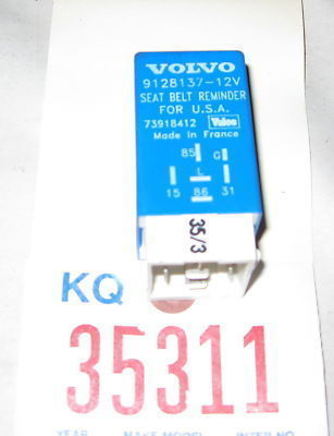

Via ebay de USA versie van het gordelverklikkersrelais besteld. Het originele relais heeft positie 212. De VS versie heeft als type nummer 9128137.
Relais 212 er uit, de Amerikaan er in en testen. Ik was bang dat het zo'n nare Mazda Hema toon zou worden, maar niets was minder waar. Een zacht en beschaafd gemoduleerd ping ping waarschuwt mij als de gordel niet vast zit of als de linker deur open staat.
Gelukkig gaat die deur open ping uit zodra je de sleutel er uit haalt.
