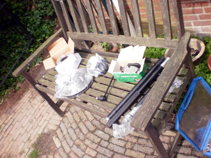

Nrfh 306dkm:  Remschijven, blokken, endlinks, veerzitting en veerschotellager vervangen
Soms heb je het geluk dat een aantal onderdelen in de zelfde zone aan vervanging toe zijn. Scheelt veel tijd. Dat was precies deze dag het geval. Dit verhaal wordt geen how-to, dat zou de eerste pagina alleen maar vervuilen.
Aan de slag!

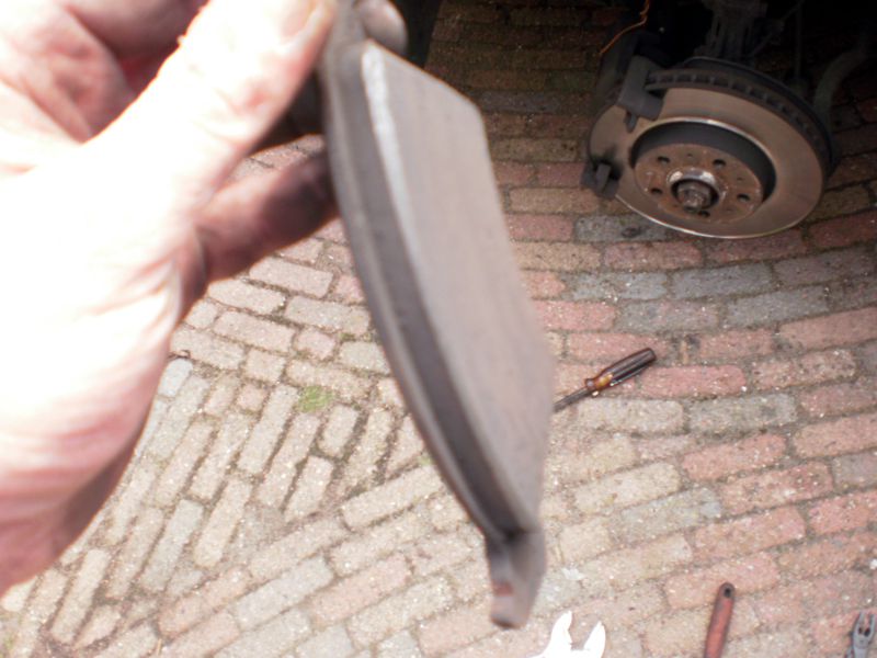

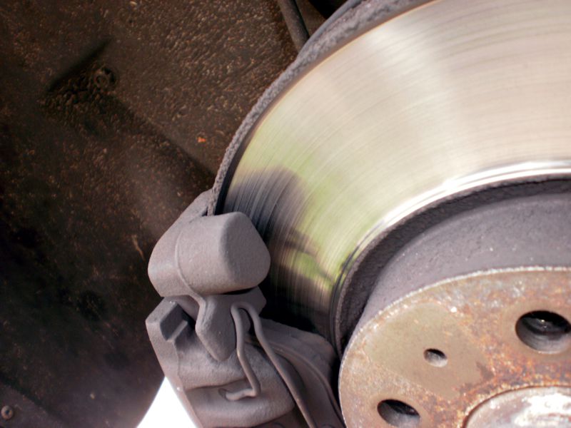

De remschijven zaten op het minimum van 22mm.

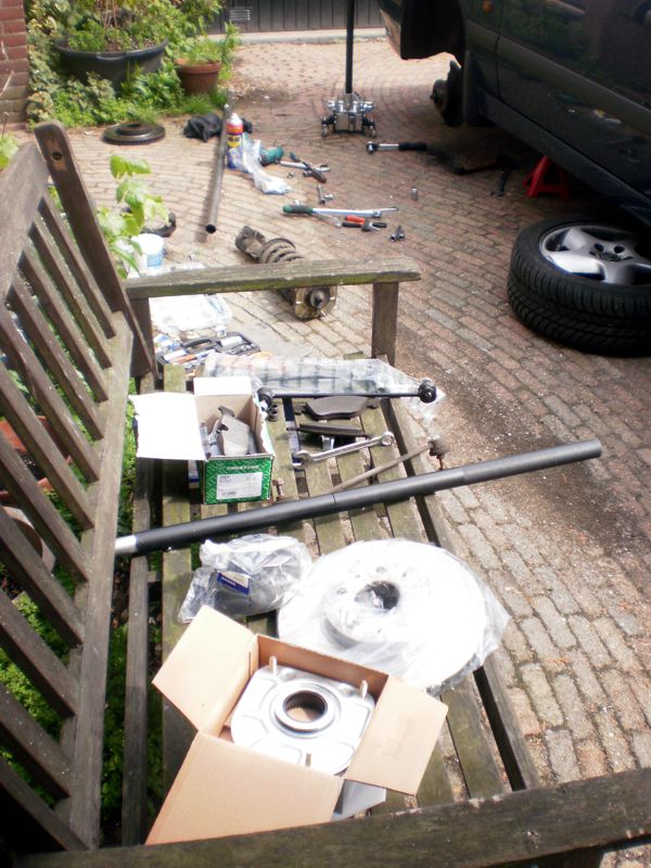

Spulletjes lekker klaar gezet.

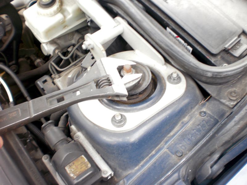

Dit keer was ik verstandig en loste ik de moer van de schokbreker een beetje van te voren. Uiteraard moet je de middelste as tegenhouden.

De blokken waren nog behoorlijk vers, maar schijven vervangen betekent blokken vervangen, dus in de kliko er mee.

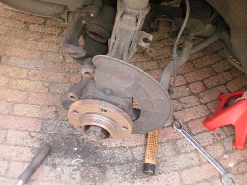

Er is iets raars met Nrfh. Bij roffel Fred is demontage van onderdelen altijd een peuleschilletje tot en met beruchte onderdelen aan toe. Bij Nrfh is dat anders. Het lijkt wel of die wagen door de jaren een band heeft gekregen met zijn onderdelen en ze niet wil afstaan. Bijvoorbeeld de remschijf. Ik heb daar toch een partij op moeten rammen voordat Nrfh hem eindelijk losliet.

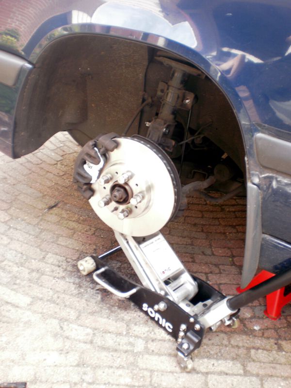

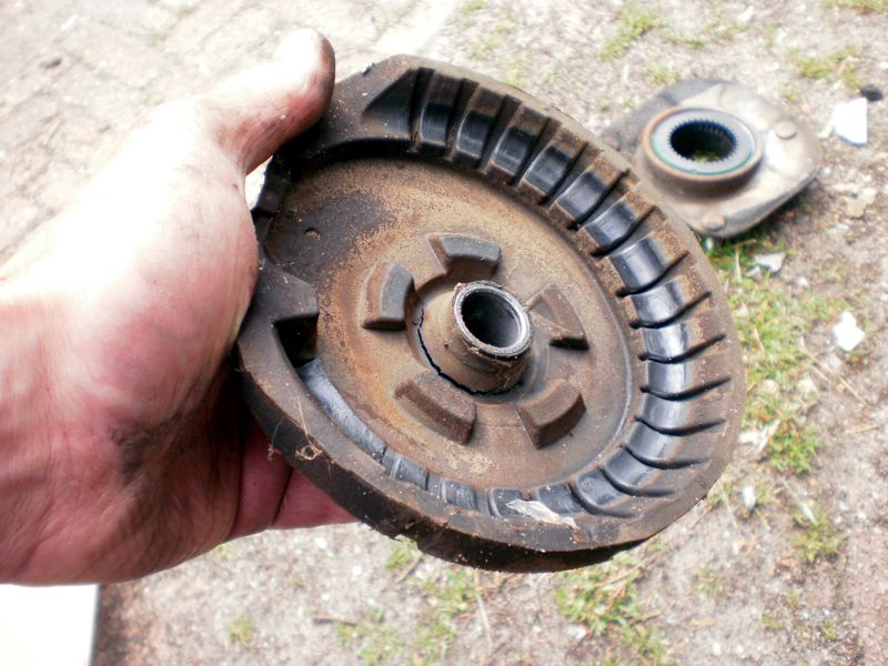

Veerpoot er uit en een lekker rommeltje.
De linker veerzitting.

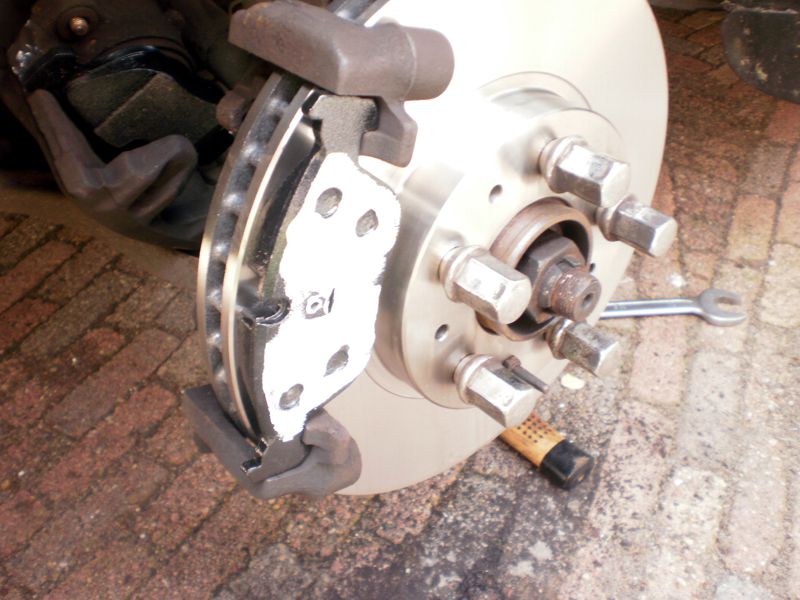

Twee discussiepunten. ;) Ik gebruik graag dik keramisch vet. Daarnaast centreer ik de schijf met de wielbouten alvorens de paspen te plaatsen. Schijnt niet te hoeven, maar het is een kleine moeite en de hebt een perfect gecentreerde remschijf.

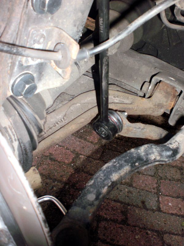

Bij endlinks die hun asborging tijdens het aandraaien via een steeksleutel laten doen maakt de volgorde van aandraaien niet uit. Bij exemplaren met een "imbus as" moet je de onderste terwijl de draagarm nog beneden hangt eerst aandraaien. Anders heb je niet genoeg ruimte. Dan pas de krik onder de draagarmkogel en de bovenste vast draaien.
De endlinks waren overigens nog goed, maar ik was toch op die plek bezig, dus vervangen.

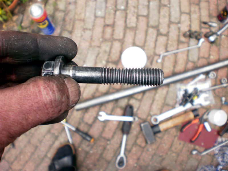

Toen gebeurde er iets heel raars met me. Ik kreeg overal haar en beschikte ineens over lompe oerkrachten.  Van die ongedoseerde krachten zonder enige subtiliteit. Toen ik weer tot mij zelf kwam zag ik dat één van de twee rekbouten van de schokbrekersteun langer was geworden dan de andere. Kon niet goed zijn.
Rekbout er weer uit. Ik besefte dat ik tijdens het aandraaien van die bout tijdelijk een Bokito was geworden.
