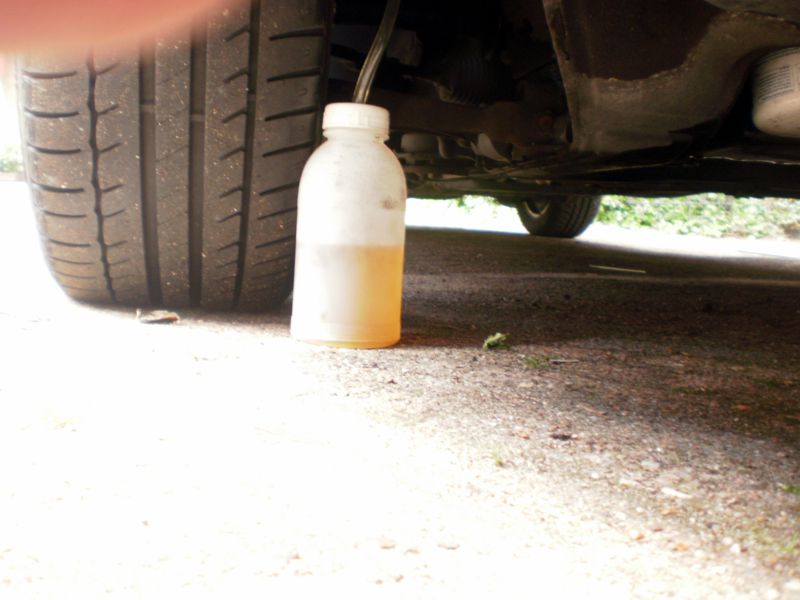

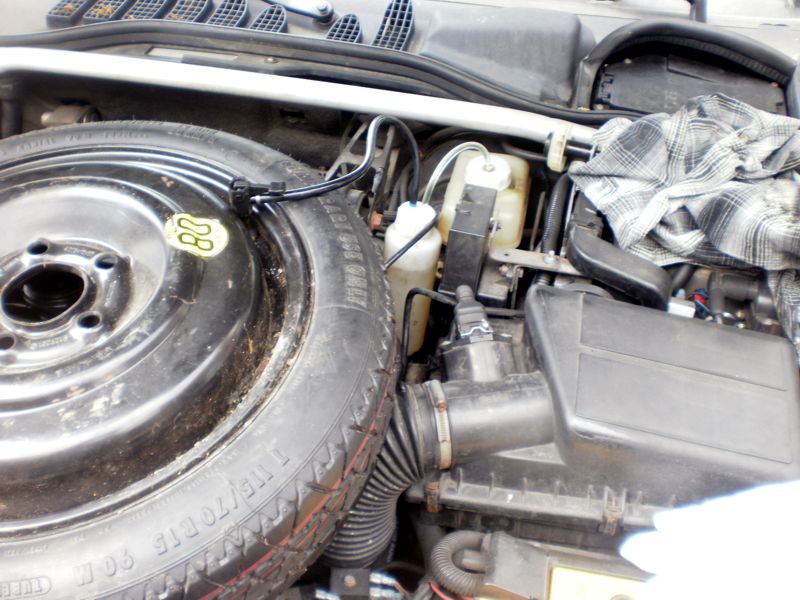

Ik wil ook de remvloeistof vervangen. Ik heb laatst een pompje uit een in onbruik geraakt goedkoop espresso machine gesloopt. Lijkt me een ideaal pompje om bij elke klauw de verse vloeistof aan te zuigen :) En geen risico dat de hoofdremcilinder naar de eeuwige jachtvelden vertrekt (en niet terugkomt).
Het nadeel van de zuigmethode vind ik, is dat je een tweede persoon nodig hebt om je vloeistofniveau bij het reservoir in de gaten te houden.
Als je het systeem daarentegen met een eezibleed onder druk zet, heb je een buffer van je extra vulreservoir.
Dit bedoel ik:
http://www.paerl.it/volvo/2012052301.jpg
Dus systeem onder druk zetten, afvoerflesje met slang op nippel. Nippel open.
http://www.paerl.it/volvo/2012052302.jpg
Aan de volheid van je afvoerfles zie je of je de nippel dicht moet draaien om de aanvoerfles even bij te vullen.
Werkt zo fijn ;)
Werk in de volgende volgorde: Paar keer licht op rempedaal trappen om lucht uit hoofdremcilinder te verwijderen, rechtsachter ontluchten.
Paar keer rempedaal intrappen, linksachter.
trappelmans, rechtsvoor.
trappelmans, linksvoor.
P.S. 3 Bar wordt vaak aangeraden, iets boven de 2 1 Bar werkt wat subtieler.
-edit- Met een druk van iets boven de 1 bar gaat het allemaal lekker rustig. Tekst aangepast.

Ik heb, na deze tip, dus ook zo'n EeziBleed aangeschaft en ideaal natuurlijk. Bedankt! Dat ik het al die jaren op de ouderwetse vrouw-trapt-op-rempedaal-methode heb gedaan met het risico op beschadigen van je o-seals in je hoofdremcilinder. De EeziBleed sprak voor zich, ging prima. Toch 'n vraagje:
Klopt het dat na de handeling je ten alle tijde met een meer dan maximaal gevuld reservoir zit? Boven max helemaal gevuld tot de rand. Klopt natuurlijk omdat het EeziBleed reservoir remvloeistof vanuit het slangetje (onder 20 psi druk) in het remvloeistofreservoir perst. Ik heb dus met een injectiespuit de remvloeistof tot aan het maximum eruit moeten halen. Of doe ik toch iets fout?
Om een pas aangekochte auto te doorgronden moet je er eerst flink aan sleutelen ...
Ik zit ook altijd met een overvol reservoir na eezybleeden.
Denk dat het inherent aan het systeem is.
moet ook wel anders kun je niet op druk zetten en bijvullen. ;)

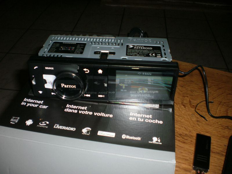

Vandaag de Parrot Asteroid Head Unit definitief ingebouwd.
Dit is een Android gebaseerd apparaat. Hierdoor is er erg veel leuks mogelijk. De belangrijkste reden voor mij is echter dat dit apparaat ook als hands free car kit kan werken.

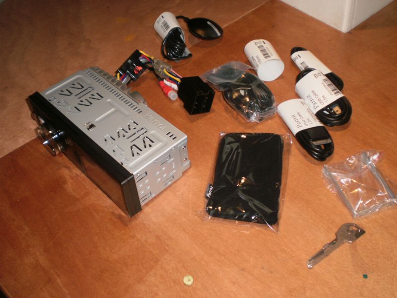

Het pakketje is mooi compleet. Dubbele microfoon en goede (BU-353) GPS ontvanger worden meegeleverd net als een kudde kabels.
Meteen valt op hoe ondiep de behuizing is. Werkt erg fijn bij het inbouwen.
Het front is behoorlijk Volvo compatibel.

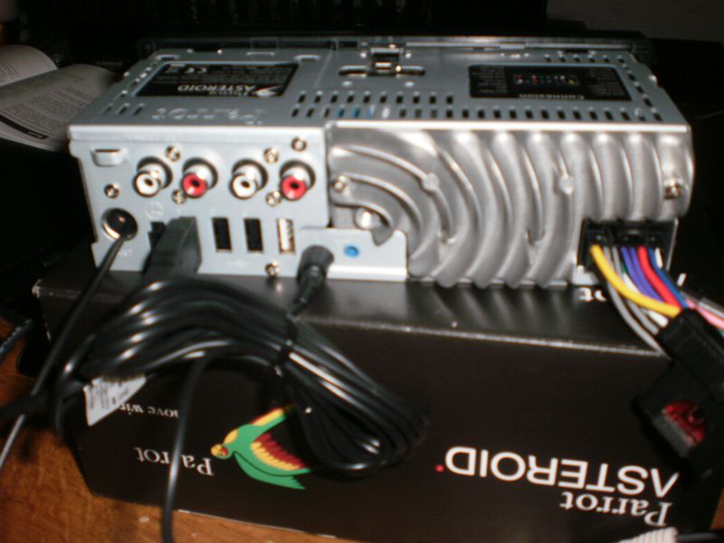

Qua aansluitmogelijkheden laat de achterkant niet veel te wensen over. Een reverse camera input ontbreekt helaas.
De Android versie die er op draait is aangepast aan de bedieningsknoppen van het apparaat en loopt achter (1.6 na de laatste update). Er is veel terecht geklaag dat er geen nieuwere en stabielere firmware beschikbaar is. Een ongevraagde herstart ééns in de twee weken zal men voor lief moeten nemen. Daarnaast is internet gebaseerde navigatie onacceptabel. De 4 * 50W is een leugen maar dat kom je wel vaker tegen.
Dat waren de minpunten. Het leuke aan dit apparaat is de goede geluidskwaliteit, de erg goede hands free telefonie en de veelzijdigheid. Na alle internet gebaseerde rommel er af te hebben gehaald en er een gepatchte Navigon op gezet te hebben kon ik aan de gang.

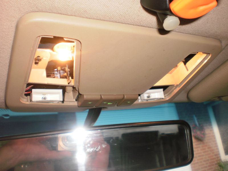

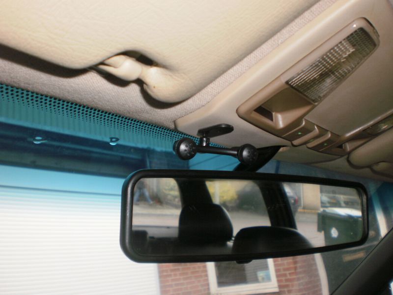

De plaatsing van de dubbele microfoon volgend de "Haasje" methode. Kapjes uit de hemelverlichting.

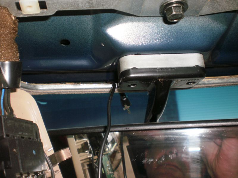

De twee T10 torxjes los en de verlichtingsmodule los geklikt. Vervolgens het microfoonsnoer voorzichtig tussen de voorruit en de hemelbekleding getrokken.
Het snoer laat zich zo makkelijk achter de hemelbekleding wegwerken. Het kan zijn, dat het stof her en der los laat. Bij mij was dat op één plek het geval. Eerdaags even met de juiste lijm vastlijmen.
Alles weer terug geklikt en de verlichtingsunit ontvet. De dubbelzijdige tape die bij de microfoonhouder hoort kleeft goed.
Het microfoonsnoer kan je via het schutboard richting de Head Unit laten lopen of net onder het bovendeck van het dashboard. Ik koost voor het laatste vanwege de plaatsing van de GPS ontvanger. Ik had al een GPS ontvanger onder het dash, maar die had ik niet goed vastgezet. Met dubbelzijdig verend tape kom je een heel eind.

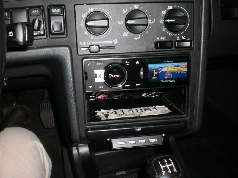

De HU ingebouwd.
Het lijkt alsof de rechterkant van de Parrot iets dikker is. Dat klopt ook. Zo wijst het scherm iets meer richting bestuurder.
Uiteraard is de USB hub onder de asbak nog steeds in gebruik.
Ik weet nog niet wat ik met de vrijgekomen ruimte er onder ga doen. Zo een "prullebak" vind ik eigenlijk niet mooi. Ik denk eerder aan een pennenbakje á la de Volvo 700 serie of zo iets.

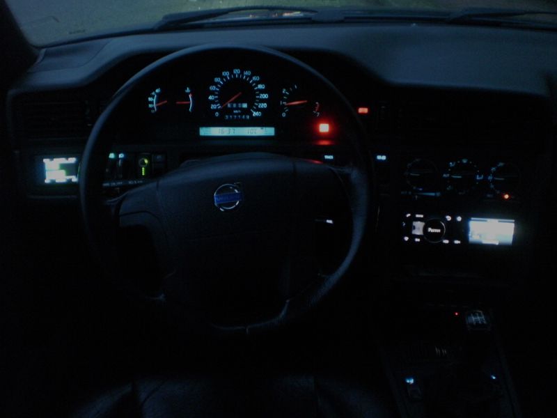

Bij nacht zou je het interieur van mijn auto een anachronisme kunnen noemen.
Al met al zo'n heerlijk afgebakend niet te koud klusje.
