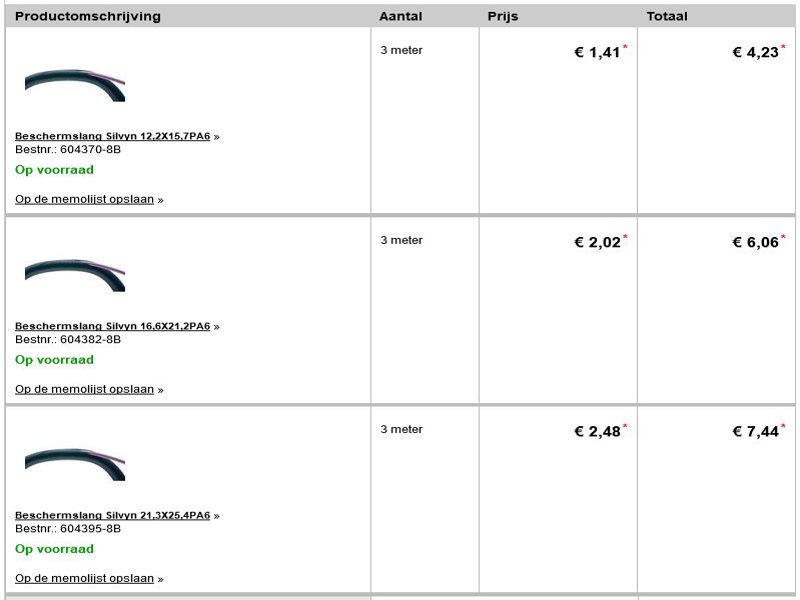

Beschermslang besteld
Her in der zijn de beschermslangen in het motorcompartiment vergaan. Bij Farnell zijn die slangen per meter veel te duur, dus het werd Conrad. Deze slangen zijn olie en benzine bestendig en hebben een breed temperatuurbereik.

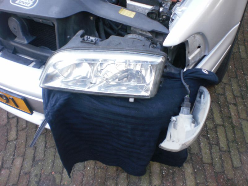

Koplampglas vervangen
Jesse had keurig een nieuw koplamglas meegeleverd. Incl. rubber en klemmetjes.

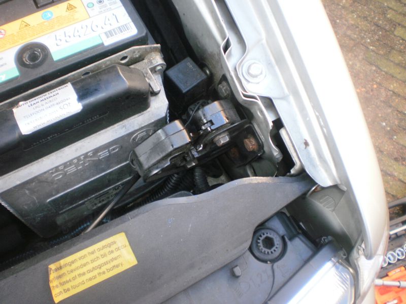

De oude er uit. Wat heb je weinig ruimte als je LPG computer voor de accu zit. Netjes een theedoek gebruikt om de bumper te beschermen.

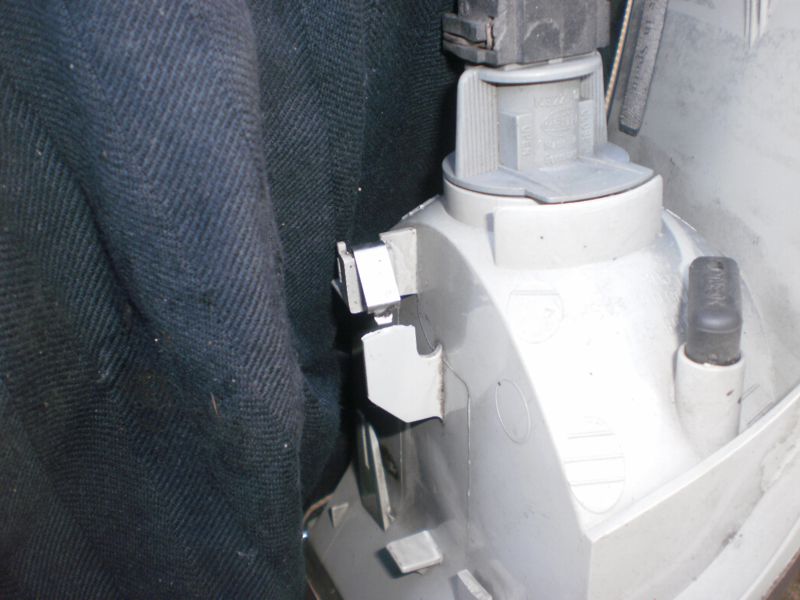

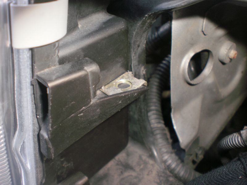

Toen brak het bevestigingsklemmetje van de knipperunit af. Ik ben vast de eerste niet die dat overkomt.
Je kan het met een stevig klemmetje zo oplossen, of een parkertje gebruiken. Zo hoef je niet meteen een nieuwe knipperunit te kopen.

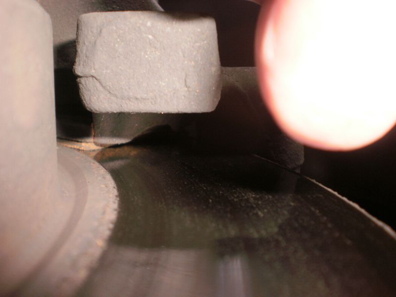

Check remschoenen
Voor was nog helemaal ok.  Achter niet
Hiervoor bestel ik nieuwe in de 302 variant. Volvo of TRW of zo. Niet vergeten klemmetjes en koperver mee te bestellen.

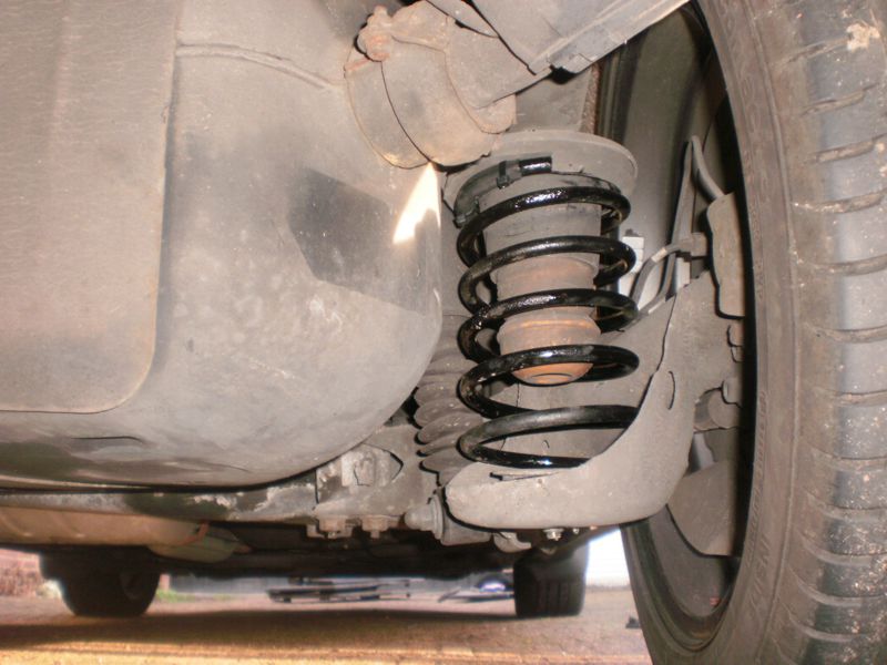

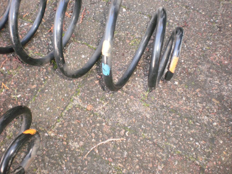

Nivomatveren geplaatst
Zonder streng over te willen komen , benadruk ik nog eens dat bij Nivomats speciale, dunnere veren horen. Gebruik je gewone veren, dan belemmer je de Nivomats in hun werking en mol je ze op termijn. Voor de veerswap zaten er Eibach veren onder. Dit uitte zich in een slecht wegcontact bij ieder richeltje. Stugger is niet altijd beter.
Bij een veerswap kijk je niet in Vida, Vadis of Haynes. Hun volgorde is onlogisch. Begin met de bovenste schokbreker bout.
Naast  Furnes, Svala en nog vele anderen heb je nog een paar Volvo magazijnen. Eén daarvan is dat van Arjen850. Die had nog een setje nette Nivomatveren voor een verlaagde auto liggen. Dank u wel oh Volvo onderdelen grossier!

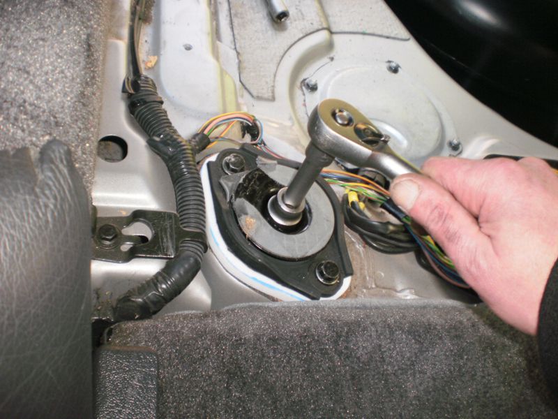

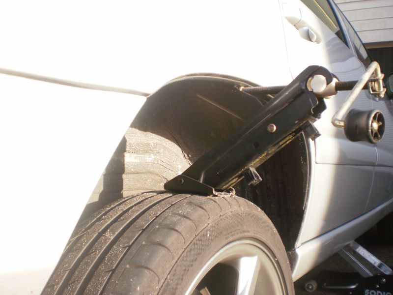

Als je Nivomat veren verwijdert of plaatst merk je dat die een stuk langer zijn dan standaard veren. Een veerspanner zou je kunnen helpen de veer er in of weer uit te halen. Ik doe het minder omslachtig. Onderstaand plaatje lijkt enger dan het is. Het gaat om lage krachten. Je moet de auto overigens hoog op de assteun plaatsen als je dit doet. Niet iedere krik kan dat aan.
De geplaatste nivomatveren. Let op de stippen altijd aan de achterkant. Zijn die er niet kijk je naarde veerstop: Ook aan de achterkant. Ik was wat ongeduldig met het laten drogen van de net aangebrachtte Hammerite. Mag nog een likje over. Is overigens geen roest wat je op de veren ziet, maar aanplakkend stof van mijn handen.

Netjes weer Yits en zal zo een stuk beter rijden. Kleine tip als je dit nog een keer wilt doen bij nivomats (en andere dempers), Draai de moer 18 onder van de schokker los, zet even een klein koevoetje / bandijzer / whatijver tussen de onderste bevestiging van de schokker en het 'veerhuis' zodat de schokker loskomt van de pen.  Daar heb je ruimte zat voor, je achteras zal vervolgens aan die kant een heel stuk omlaag donderen en dan kun je de veren er zo tussenuit trekken.
In elkaar zetten omgekeerde volgorde en dan krik je de achteras een stukje op zodat de schokker weer over de pen valt onder.  Grote moer vastzetten en klaar ;D
Het kon dus weer simpeler. Weer wat geleerd. Dank je Dirk.

Ik heb bij de GLT achter de bovenste schokbreker moer los gedraait, toen met koevoet achteras naar beneden gedrukt. Kon de veer er zo tussen uit pakken, en de verlaagde veer er zo weer tussen.

Zojuist een proefritje gedaan. In Diemen en Duivendrecht zijn er een paar erg slechte wegen en een paar mooie test rotondes. De wagen is nu weer mooi in balans en houdt achter beter contact en helt niet te veel over. Al hoeft dat laatste geen invloed op de wegligging te hebben. Ik moet nog wel een verstevigingsbrugje  in de estate variant lassen. Gewoon met de inverter, want die doet het goed.

Pffff....... Ook al dat stomme clipje afgebroken van die knipperlicht-unit...
Kan mij iemand vertellen waarom de originele en dus 14 jaar oude units zo losgaan en die heldere van 2 jaar oud en dik 7 tientjes per stuk gewoon kapot gaan?  :eusa_wall:
Ik heb er een metalen clipje op gelijmd en nog een reserve unit.
Mooi werk weer Yits!
Nee kan ik niet ;D Bij mij is de linker afgebroken van de 14 jaar oude knipperlichtunit links :eusa_shifty: Gelukkig hadden we nog een DEPO liggen ;D Rechts is nog steeds niet stuk trouwens (heb hem er al 3 keer uit gesloopt ofzo)
