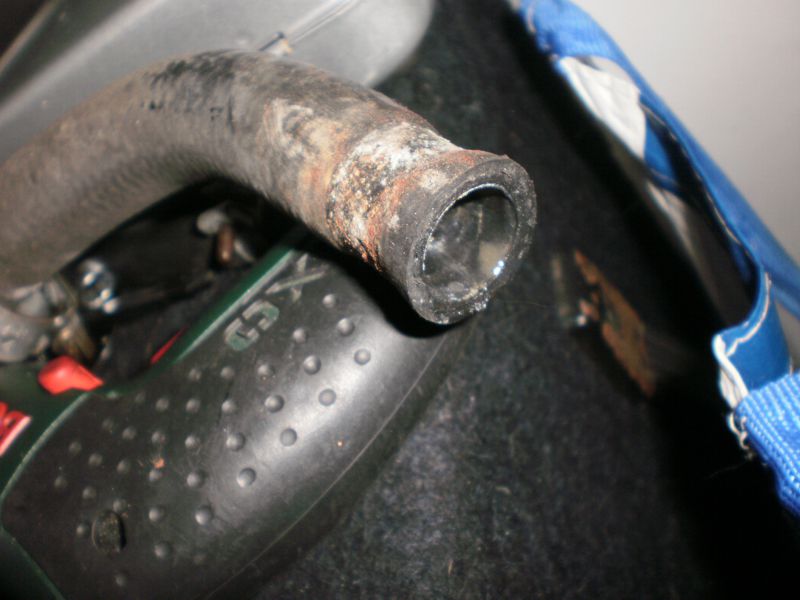

Vervolgens wilde ik ondanks de koude, de laatsten van de 19 jaar oude koelslangen van Fred vervangen. Grr, ondanks een goede bestelling niet genoeg slangklemmen. Dan maar even naar de Brezan met de R. De R begroette mijn vrolijke draai aan het contact met een laffe "pok". Accu leeg. Ik had al eerder in de gaten dat de accu wat minder was. Tja de koude doet de rest. Drietraps lader er op en enkele minuten later was een vrolijk geroffel te horen. Naast de slangklemmen meteen een verse Varta accu gehaald en wat Kroon 5W40 voor de voorraad.
Het vervangen van de laatste drie kvs slangen bij Fred was geen overbodige luxe. De elasticiteit was er aardig uit.

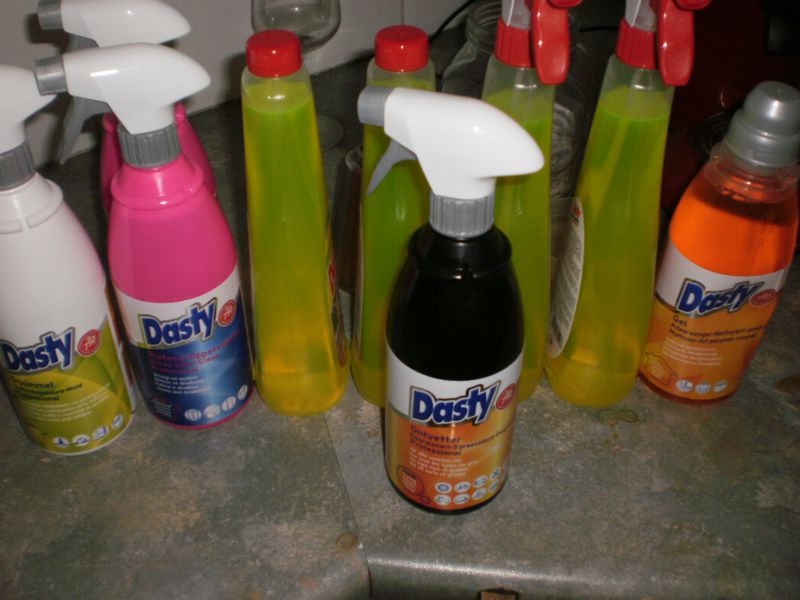

Saskia was inmiddels binnen. Bij de Wibra ontdekte zij dat het Dasty assortiment aardig was uitgebreid.
Ok dat was het familiekapitaal. ;)
Die zwarte Dasty is een "professionele" ontvetter. Ben benieuwd wat het doet onder de kap.

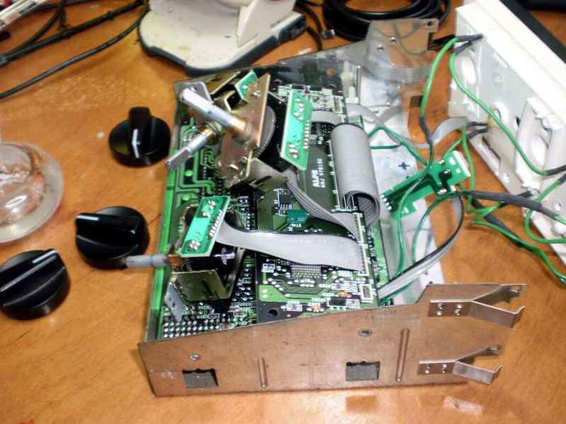

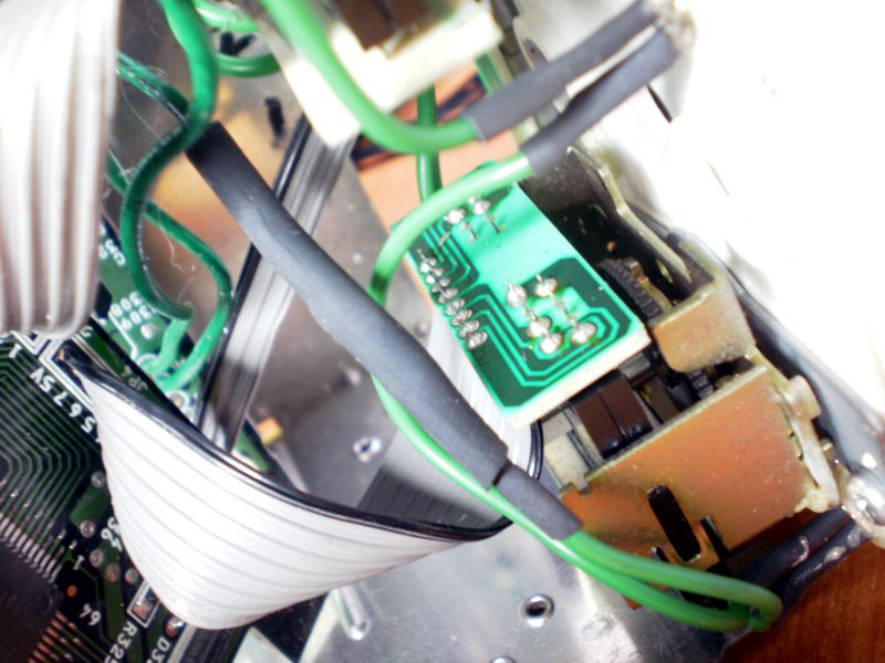

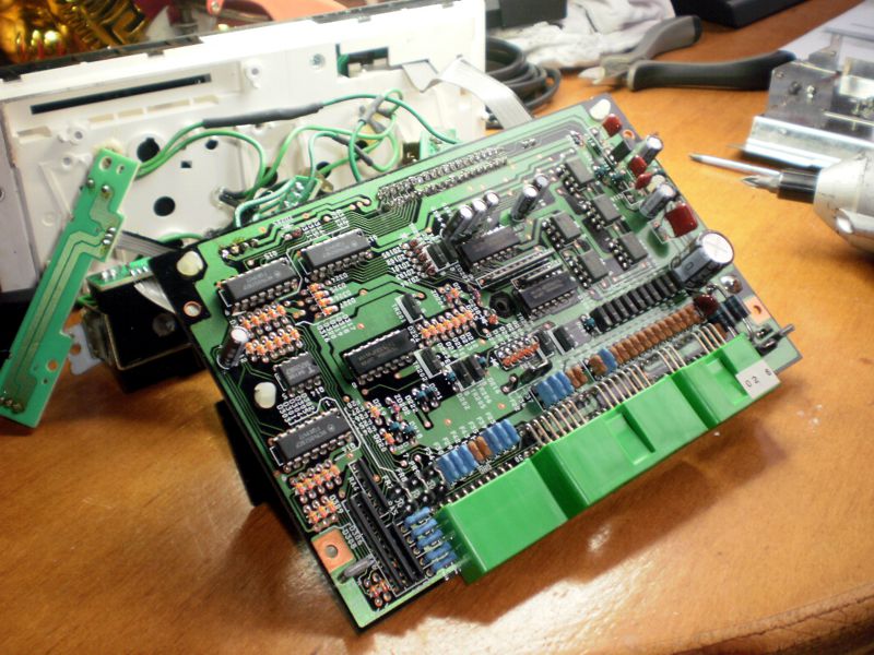

Fred 427dkm, ECC elektronica onderhoud
De knoppen van de ECC van Fred reageren al een tijd niet of vreemd. Het was typisch zo'n dag om binnen te kussen. De ECC er uit gehaald en open gemaakt. Op diverse plaatsen was het soldeerwerk aan een doorsoldeer beurtje toe. Hier zie je het printje van één van de temperatuur potmeters.
De 850 ECC's zijn een bij elkaar gepropt hoopje elektronica.
Het prettigste werkt het als je de beide printen en de potmeters vrij maakt van de behuizing. Zo kan je overal prettig bij.
De rest meteen ook doorgesoldeerd. Was nodig.
Na inbouw in de auto regelden de temperatuur knoppen weer braaf.

MrCain
Zo dan  :o dat zilvere airco kastje zit toch voller dan dat ik had gedacht!
