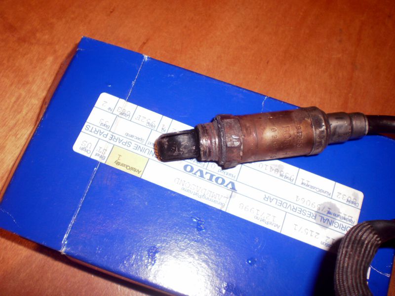

Ik gaf al eerder aan dat ik de oude  niet los kreeg en ook geen zin had verder te forceren. Vanmorgen de auto naar de Citroën garage aan de overkant gebracht. Vanmiddag kon Saskia hem weer ophalen.
Eric van de garage vertelde Saskia dat de sonde zo vast zat hij flink moest stoken. Pas toen de schroefdraad begon te smelten (!) gaf de sonde zich gewonnen. Vervolgens heeft hij er een nieuwe draad in gemaakt. De mooie details weet ik niet. Misschien iets met een helicoil of zo.
Zo kwam de oude sonde er uit:
Aan de ene kant een dikke roet laag, aan de andere kant een witte laag. Dat laatste vermoed ik door het heet stoken.
Ik ben blij dat de oude exit is want bij een constante snelheid van 100dkm gaf de BC een verbruik van 14 liter op 100km. De MAF is overigens nieuw.
Er komt nog een nieuwe kvs temp sensor aan.

De sonde had ik bij Furness/Bangarage Amsterdam zuid-oost besteld. Hoeveel hij kostte weet ik niet meer, te lang terug, maar het was heel schappelijk, zeker met wat clubkorting. On line vind je de originele (meestal Bosch) een absolute must ook voor niet al te duur. Je moet aan bedragen van tussen de 125 en 140 denken afhankelijk van de opgegeven levensduur. Volvo specificeert die helaas niet.
#3006
Ik weet niet of je aan een 265dkm (1997 !) oude sonde nog wat uit kan lezen qua verkleuring.
De ene helft over de lengterichting is zwart verkleurd, de andere helft wit.
Zwart duidt op een te rijk mengsel of olielekkage.
Wit op brandstof additieven of olielekkage
Als je de zwarte troep er af krabt met een mesje zie je een witte onderlaag. Gemeenschappelijke factor is olielekkage. Ik zie nog geen spoken, per slot van rekening heeft die sonde gedurende zijn leven meer aan zich voorbij zien komen dan een mens aankan, maar ik houd het even in de gaten.

Citaat van: razorx op 01-02-2013 22:41:41
LPG slaat ook wit uit. Wetende dat jij een zware gebruiker bent, zou me niet verbazen als het daarvan kwam ;)
#3008
Citaat van: Thys op 01-02-2013 22:43:36
Klopt!
Ach ja die rotberen ook op de weg. ;)
Als je m even hebt gestart zal de sonde zwart zijn.
Wanneern je hem na een lange rit eruit draait zal de sonde wit zijn.
Ergo: Er is weinig van te zeggen.
#3010
Citaat van: KIM op 01-02-2013 23:02:25
Dank je. Weer een leermoment.
-edit- vanmorgen naar de overkant gereden, 20 meter.
Wat later door Eric op de brug gereden, 20 meter.
Met onze extreme verrijking bij koude start is dit heel logisch. Ehh achteraf. ;)

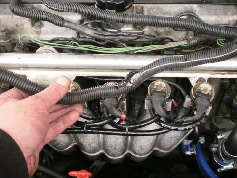

Omdat ik toch bezig was meteen de elektra bij de injectoren aangepakt. De oude kabelbescherming was aardig op zijn retour.
Vers spul er omheen:
Toen begon het te hagelen. Het kleine stukje rechts komt de volgende keer. De rest van de kabelbescherming onder de motorkap komt op het moment dat ik de boel weer open heb liggen en er makkelijk bij kan.
