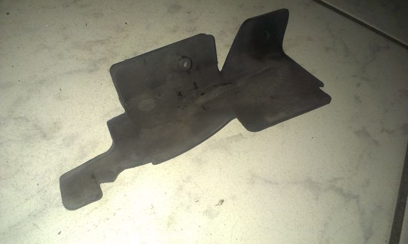

Het  vreemdste onderdeel ter wereld
Op Nrfh, de 855, zat bij aankoop een soort van verticaal schot voor de luchtinlaat net achter de grille. Het nut van dat schot was me nooit helemaal duidelijk. Voorkomen dat er sneeuw het luchtfilter verstopt als je door een lawine rijdt? Zorgen dat je door een waterval kan rijden zonder waterslot? Geen idee.
Bij het ontwerpen van de 70R, dachten ze dit kan nog erger:
Misschien dat ik iets in mijn hoofd mis om dit te snappen, maar mij doet dit denken aan een hardloper met tape over zijn mond en neusgaten die een marathon moet doen. Onderdeel verwijderd.
Op naar een luie avond en morgen weer een heerlijke dag!
Citaat van: razorx op 13-04-2013 20:39:48
Idd. Weg er mee. http://www.volvo850forum.nl/index.php/topic,49565.0.html

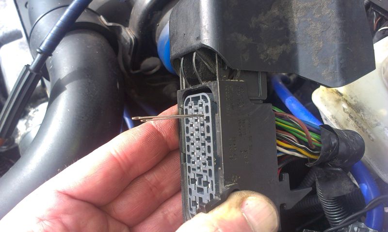

Iets anders, dat ik bij "nieuwere" modellen ehh 1998 vaker ben tegen gekomen is dat het service lampje zich niet in één keer laat resetten. Bij mij werkt de dag teller truuk niet. Maar na drie (!) keer met VOL-FCR een reset te hebben gegeven was het lichtje uit.
Ik was te lui om de twee abs sensors links en rechts om te wisselen. Wel heb ik de connector zelf geïnspecteerd.
Het draadje op pin 18 zat onder zo een scherpe hoek dat ik het niet vertrouwde.

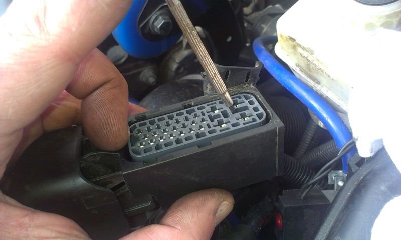

Om de penntejes of een pennetje uit de connector te halen druk je eerst de borging naar rechts. Dat is dat kleine gele dingetje in het connectorhuis. Dit gaat met een dunne schroevendraaier:
Dan heb je een tooltje nodig om twee metalen flapjes op het connector pennetje zelf naar binnen te drukken. Met twee naalden gaat het ook.
Vergeet niet om het contact eerst naar links (op het plaatje) te drukken, dan pas de naalden er in. Het contact kan je er dan zo uittrekken. Niet met een tang, dan beschadig je de draad misschien. Helaas bleek de draad in kwestie gewoon in orde. Onthoud dat de ABS draden getwist zijn. Drie keer per 10cm. Dat is om stoorsignalen van buitenaf te onderdrukken. Het gemene van deze zo nu en dan klacht is dat als ik ga meten ik keurig 1100 ohm meet. De klacht is even weg en komt weer terug.
Aan mijn soldeerwerk kan het niet meer liggen. Rest nog de ABS controller zelf (komt niet vaak voor maar toch) of een haarscheurtje op de print, de bekabeling naar de sensor, of de sensor zelf. Die laatste wordt in mijn ogen steeds waarschijnlijker.
-edit- de ABS krans lijkt mij onwaarschijnlijk aangezien het probleem er ook in wil "schieten" bij het starten.
Er zijn speciale gereedschapjes om die contacten te verwijderen zonder gefrut met naalden en schroevendraaiertjes. Jaren geleden heb ik zoiets gekocht bij een Duitse webshop die gespecialiseerd was/is in allerlei connector materiaal speciaal voor auto's.
Kan me alleen niet meer herinneren welke site  :-\
Weer ééntje om op te slaan. Dank je.
Eerst maar even het ABS probleem aanpakken. ;)
Die geel, wit en zwartwit op je onderste foto zien er best verdacht uit, beetje verdraait en verwrongen, of is dat gezichtsbedrog ?
Je zou een ohmmeter kunnen aansluiten op de hoofdconnector en dan maar aan de kabelboom trekken en duwen... bij een slecht contact moet dat te zien zijn.
Draadbreuk in de sensor zelf is ook een mogelijkheid.

Even over het meten: Jij hebt toch een scope? Meet even het signaal op de sensordraden door met de hand het wiel te draaien. Dit zou ook wat moeten zeggen. Indien de permanente magneet defect is, zul je dat op je scopebeeld wel terugvinden.
Gebruik anders de multimeter in AC stand.
@Kornelis: Goed idee. Heb een mooie Tektronix staan op kantoor, gebruik ik hem niet.  :eusa_wall:
@Misha: Klopt wat je ziet. Ze zijn nog wel fris, maar default zijn de draden erg strak om een hoek gespannen. Te strak in mijn ogen. Heb dat inmiddels gecorrigeerd.
