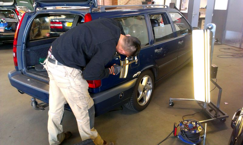

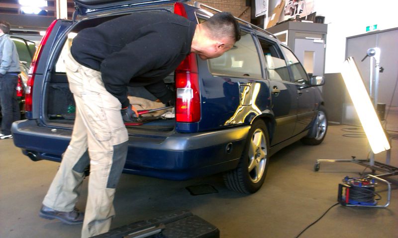

Nrfh kwam wat aandacht te kort en mocht naar de UZS meeting van vandaag. Nogmaals allen die hier aan meegedaan hebben, bedankt voor jullie inzet.  :eusa_clap:
Hieronder zien jullie de deukentovenaars aan het werk. Wat een sympathieke vaklui!

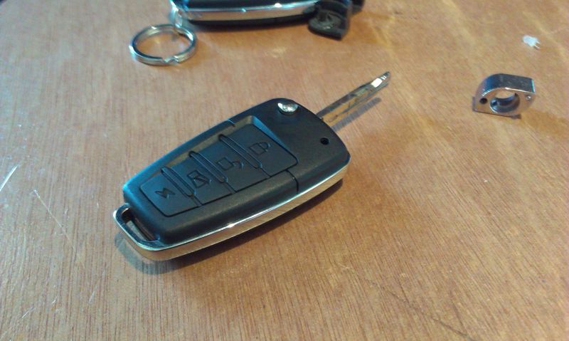

Klapsleutels

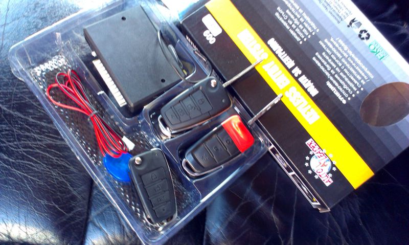

Bij Saskia haar klapsleutels was de rek er letterlijk uit. Het enige dat ze bijeen hield was wat isolatietape. De transponder die Nrfh nodig heeft om te kunnen starten zit ook in die klapsleutel. Je kan je voorstellen hoe storend het is als die sleutel op straat uit elkaar valt.
Het oorspronkelijke setje kwam van Spy. Als je tegenwoordig op Spy Keyless Entry zoekt kom je Tros Radar achtige pagina's tegen. Ik nam het riscico niet. Op Ebay is een Bulgaars bedrijf dat ook keyless systemen levert. Ze zijn goedkoop en leveren snel. Net spul.
Oud en nieuw:
Transponder en sleutelbaard overgebouwd naar de nieuwe.
Ik had niet zo een zin de ontvanger over te bouwen. De kleuren van de draden kwamen wel overeen, maar de volgorde niet. Eerst maar eens getest of de Spy ontvanger kon praten met de Bulgaars-Chinese sleutels. En ja hoor!

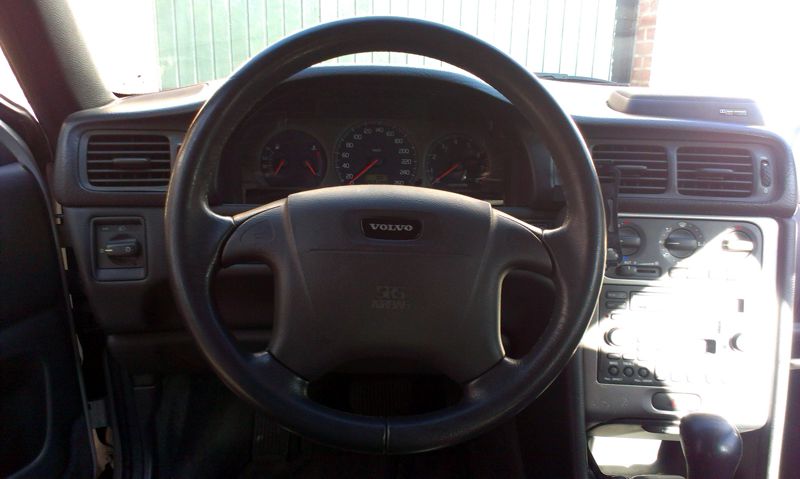

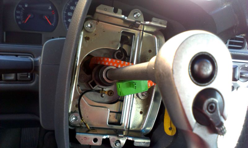

Het stiksel van het stuur van TT is op vele plaatsen los, daarnaast plakt het stuur ondanks schoonmaken, voelt het leer niet lekker aan en oogt het niet meer mooi. Ok ben ik duidelijk? ;)
Van Arjen had ik een erg net stuur overgenomen. De afgelopen dagen heb ik dat stuur nog een paar keer mert een leerverzorgend middel behandelt. Zo één die ook een beetje als verf dient. Kleur donkergrijs, zoals hoort in die wagen.

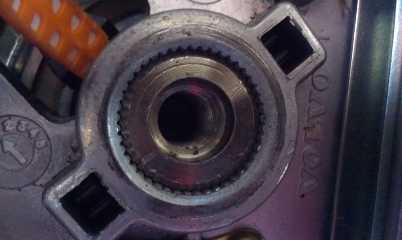

Stuur 90 graden links, éne torx 25 aan de achterkant los. Stuur 90 graden rechts, andere torx. Accuminpool er af en airbag naar me toe getrokken. Aan de andere kant zit een connector dus werk subtiel.
Moer no.18 los.
Het is verstandig om één of twee markeringen op de stuurpen aan te brengen.
Nieuw stuur er weer in.
Wat voelt en oogt dat een stuk fijner.

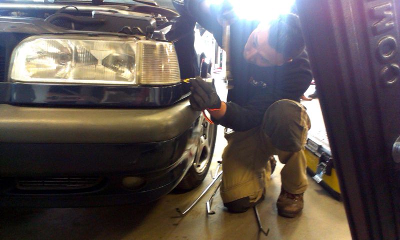

Dezelfde tovenaar bij de auto van Saskia, is bij de 760 bezig geweest.  Wat een vakman !  :eusa_clap: :eusa_clap:
Was erg leuk straks, heb er van genoten net zoals jij Yits  :eusa_dance: :eusa_dance:
jas
En tovenaars opgepast!
Heer Yits heeft goed op zitten letten, want was zelf al begonnen met uitdeuken, maar heeft nu alles afgekeken en gaat de concurrentie aan met de deukentovenaars! ;D

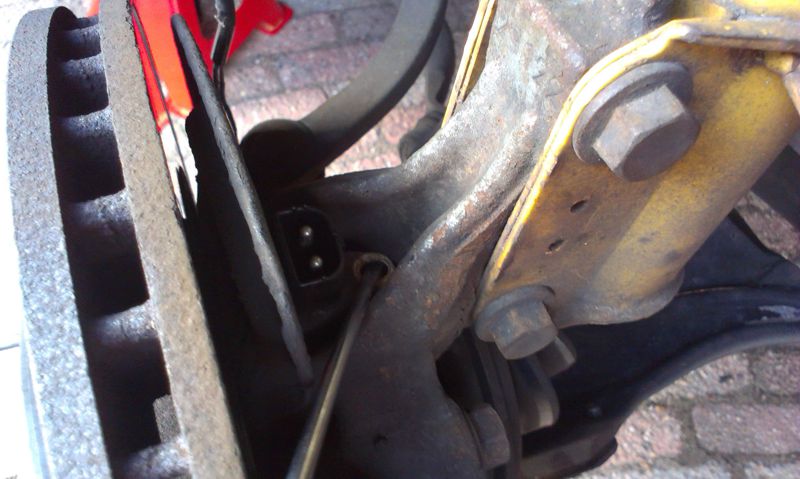

Al eerder berichtte ik over mijn ABS storing: Fout in circuit rechter voorwiel. De controller is lang geleden al door Thuur onderhanden genomen en recent  door mij. De storing bleef zo nu en dan terugkomen.  Ok prima, dan maar is bij de sensor zelf kijken.
Aha, een gloriemoment, dacht ik.

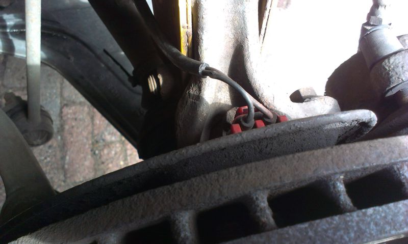

Ik kon de draad zo stuk trekken.

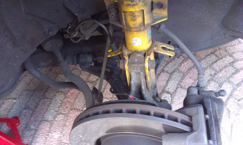

Het tuletje bij de Bilstein schokbrekers was ooit door iemand met tie-wraps vast gezet. Vermoedelijk omdat het oog voor dat tuletje in die schokbrekers wat ruimer is dan bij de standaard Sachs schokbrekers. Ooit zal dat tuletje dus voor de tie-wraps zijn losgeschoten en is de kabel ergens tegenaan geschuurd. Tie-wraps zijn dan symptoom bestrijding en het oogt ook niet. Met een gedoseerde klap van een hamer op het "oor" van het "oog" maak je de opening kleiner en blijft het wel goed zitten.

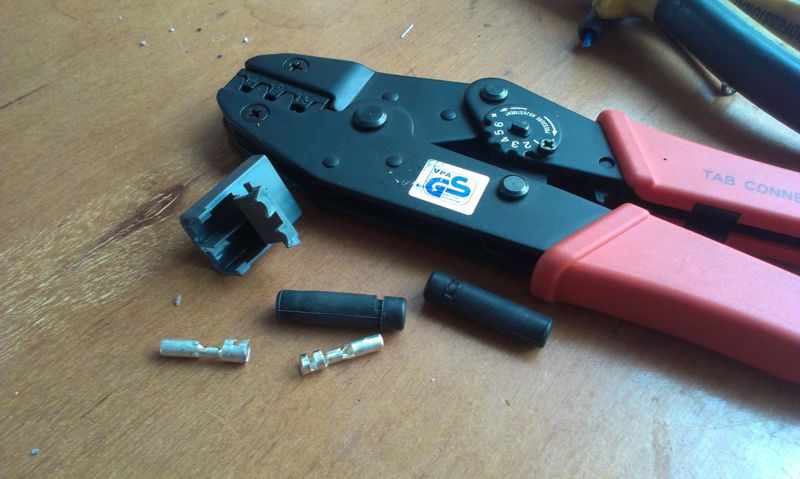

Met zo een opening in de isolatie kan je er op rekenen dat het vocht centimeters diep doorvreet door het kabeltje. Dat was ook zo. 10cm. Van de kabel vervangen. Let op drie twists per 10cm!
Als je dan toch bezig bent doe je het goed. Ik had nog nieuwe connectors liggen en die leuke nieuwe tang.
Krimpkous is niet flexibel genoeg op deze plek. Goed isolatie tape, mits goed toegepast is wel geschikt.

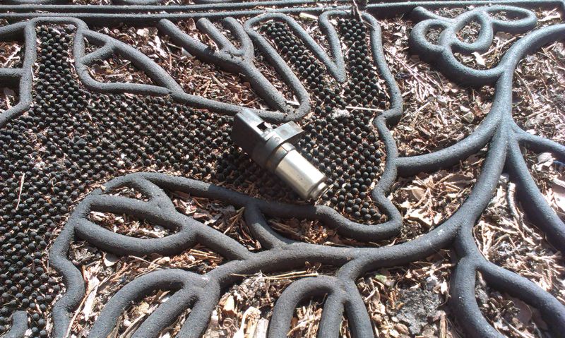

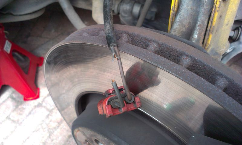

Ok dan maar een verse ABS sensor van Arjen er op.
Ze willen wel eens vast zitten. Een zijdelings tikjeof wat  in beide richtingen en je wipt hem er zo uit.
Ik kon het niet laten de "nieuwe" even schoon te maken:

Is de krans nog wel goed? Sommige ABS systemen meten de 'onrondheid' van de krans, als het signaal teveel varieert in frequentie/amplitude per wielrondje kan dat een foutcode opleveren.
De krans is nog netjes. De storing treedt soms direct op na het starten. Dus zonder te gaan rijden. Vandaar mijn immer toenemende achterdocht jegens de controller printsporen.
