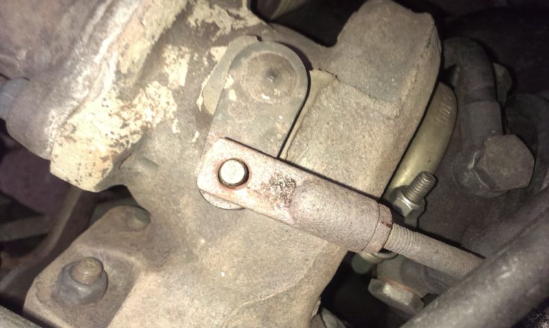

Omdat je toch vaak vragen ziet over de afstelling van de wastegate post ik hier een paar plaatjes. Er zijn twee methoden om de wastegate af te stellen. Door middel van drukmeting of de halve maan methode. Ik koos voor de makkelijkste, de laatste.
Draai het borgmoertje aan de rechterkant van de actuatorstang los en verwijder de splitpen.
Wat die urft aan de linkerkant is weet ik niet. Vermoedelijk is er ooit sprake geweest van een koelvloeistof explosie.

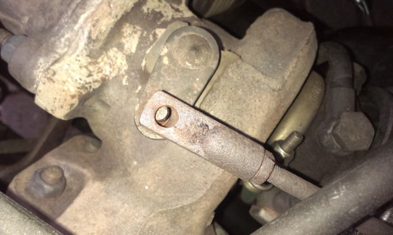

Hee wat blijkt nu: Op mijn wastegate staat geen voorspanning!
Wel meteen een mooi uitgangspunt om de voorspanning in te stellen.

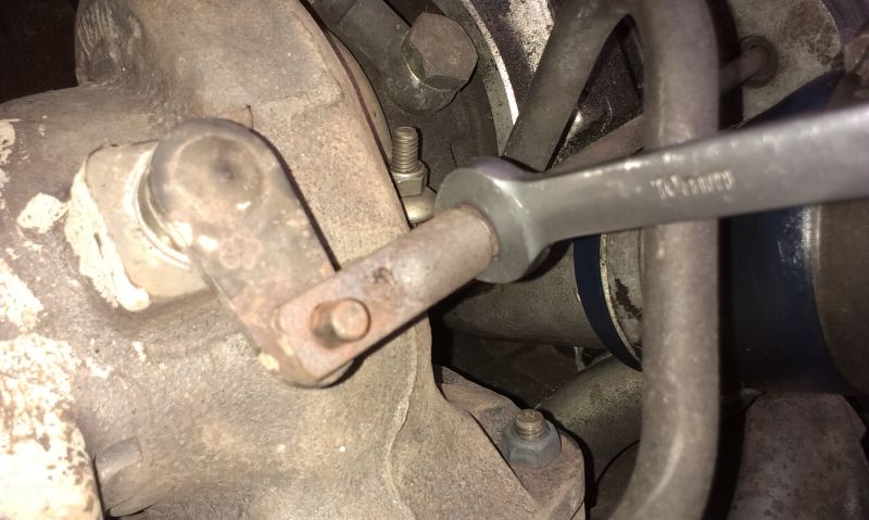

Het onderste heveltje draai je tegen de klok in tot de aanslag. Het draaibare gedeelte van de actuatorstang draai je zover in dat de rand van het gat precies op het midden van het pennetje er onder valt. Dit zal vanaf de uitgangspositie een slag of drie zijn. Onderstaande foto is vanuit een hoek genomen en vertekent dus wat. Maar het gaat om het idee.
Nu merk je dat je wat aan het actuatorstangetje moet trekken om hem op het pennetje te krijgen.
Terwijl je het platte deel van de actuatorstang vlak houdt draai je het borgmoertje weer aan en plaats je een splitpen.
Thats it!
