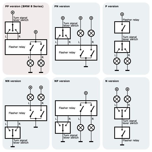

Omdat ik het vaak over het P type aansluiting van onze knippermodule heb hier een verduidelijkend plaatje van een aantal varianten.
(Ergens ooit vandaan geplukt.)
Je ziet dat de P en de N varianten het simpelste zijn qua bedrading. Tegelijk zijn ze lastiger als je een comfortmodule wilt maken zonder aanpassing van de bedrading.
Een knipper door het relais zou maar al te gauw als "retrigger" werken voor de comfortmodus. Je zou dan in een eindeloze knipper naar links of rechts eindigen.

Eindelijk snap ik wat je met dat P-type gedoe bedoelt ;D

@jeroen74: De inputs zijn interrupt gestuurd met een beetje debouncing. Als je het common relais uitzet, disable je meteen de inputs.
Het common relais stuurt bij de P bedrading immers de knipperhandle aan. Goed er zijn wat truukjes om dat te omzeilen, maar een gewone L-R-L werkt.
-edit- Ik denk dat ik toch een ideetje heb om dit eleganter te "handlen".
Je hoeft het common relais ook niet uit te zetten, maar de overname FET.
Maar goed, ik heb geen schema en geen sourcecode dus weet niet hoe makkelijk het in te passen is ;)
De standaard methode is een weerstandje naar 12V op de common van de schakelaar en die spanning te monitoren. Pas als die spanning naar nul volt getrokken wordt door de net ingeschakelde lamp, schakelt het relais in. Weet even niet of je dat knooppunt meet. In datasheet van de diverse beschikbare standaard knipper ICs staat dit beschreven.
Ja, het is lastig, was het maar volgens een dubbelletterige manier gedaan... :) ik heb overigens zo'n zelfde comfort module ook een keer gemaakt voor mijn Sierra, daar is het ook P-type, maar de gevarenlichtschakelaar is er eentje die gewoon L+R kortsluit. Daar was niet alles geregeld in 1 relais. Daar heb ik er toen voor gekozen om de bedrading naar NP om te bouwen. Ben overigens nooit verder gekomen dan een prototype :eusa_sick:

In de routine StateCalc die de toekomstige "State" berekent zit een volgend stukje code:
if State= ComfortBlinkLeft and RInCurrent=1
 State = NormalBlinkRight
Als dit verander in:
 LeftOutput = 0
Nu zit deze StateCalc routine nog in de gewone lus.
Als ik hem in de input interrupthandler opneem kan het en wordt het onmiddellijk afgehandeld.
Het helpt wel dat meedenken. Thanx!
-edit- De 3draads P bedrading maakt het allemaal wat meer tot een uitdaging. Maar dat is ook wel leuk.
En het moet en zal plug and play blijven.
Het extra weerstandje heb ik dan niet eens nodig.
-edit 2- Een retriger omdat de inputs bij een P bedrading als het ware aan de outputs hangen is door de manier van state calculatie onmogelijk.
Nu nog testen. ;)
Ik zit nog eens het schema te bekijken wat ik toen verzonnen had. De common ging via twee diodes naar de lampen. Had zelfs nog een PCBtje ontworpen en uiteraard firmware voor de controller, in assembly. Bij een Sierra kun je het niet plug en play maken helaas. Dat is wel weer leuk bij een 850 :)
