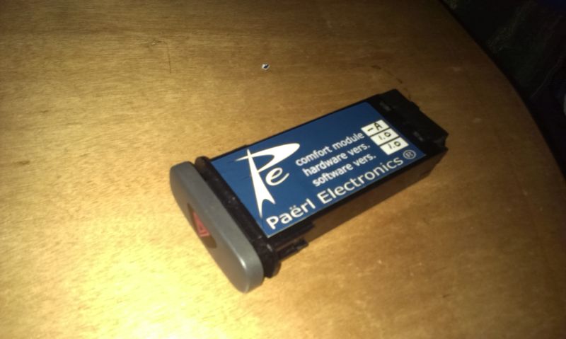

Door een miscommunicatie met Vistaprint zijn ze wat groot uitgevallen. Wordt knippen voor de 850 variant.
Niet alleen leuk, maar voor mij handig om de versie te herkennen, mocht er wat mis zijn. ;)

Erg mooi gemaakt Yits, en die sticker maakt het helemaal af.
Als je nog ruimte in de productielijn hebt zou ik er ook graag een van je kopen voor een V70.
