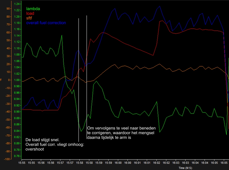

Ik vermoed de accelleration enrichment Niet zeker. Het volgende plaatje geeft aan wat er gebeurt:

Nog even over de over en undershoot van de lambdaregeling bij stevige acceleratie: Die werd inderdaad veroorzaakt door een geringe mismatch van de injectorconstante. Een mismatch van iets meer dan 2% bleek dit te veroorzaken. Op zich ook wel logisch.
Bij acceleratieverrijking "gist" het systeem vooraf aan de hand van de injector constante hoeveel brandstof er alvast bij moet. Dit is gedaan omdat het systeem vroeger een narrow band regeling had. Bij een deellast acceleratie werd er wel naar de VE map gekeken maar pas later.
Voor mij is die situatie onwenselijk. De WB regeling is snel genoeg om precies en snel te corrigeren naar de gewenste waarde. De bestaande acceleratieverrijking stoort alleen maar omdat die zich baseert op de injectorconstante. Pas later wordt er dan weer geregeld naar de door mij gekozen lambda waardes.
