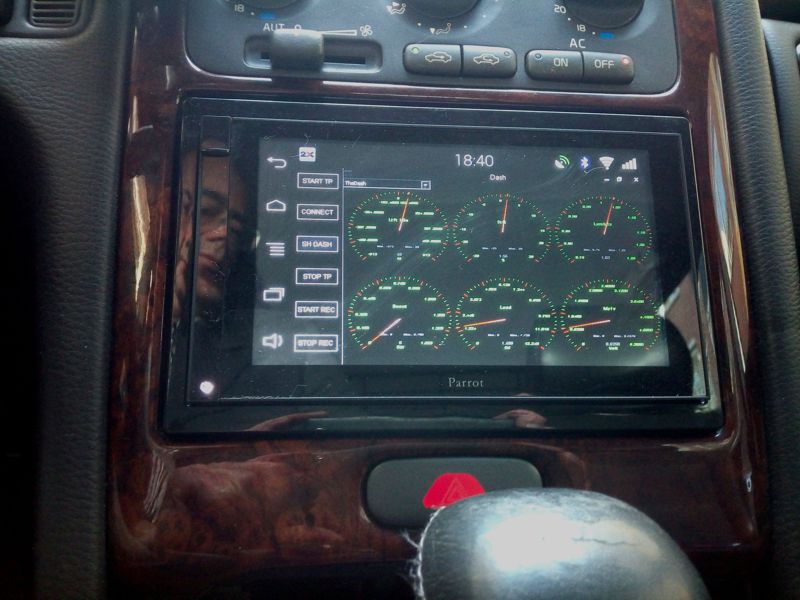

De carputer is ingebouwd en de datalogging die hij verzorgt kan ik middels mijn dubbeldins Parrot radio bekijken of opslaan. Via mijn telefoon werkt het ook.

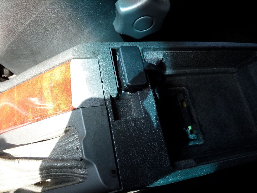

Het OBD verlengsnoer  met platte connector is toch wel erg fijn. De armsteun kan zo goed als dicht met de connector in de OBD poort. Na een kleine aanpassing zal hij weer geheel sluiten.

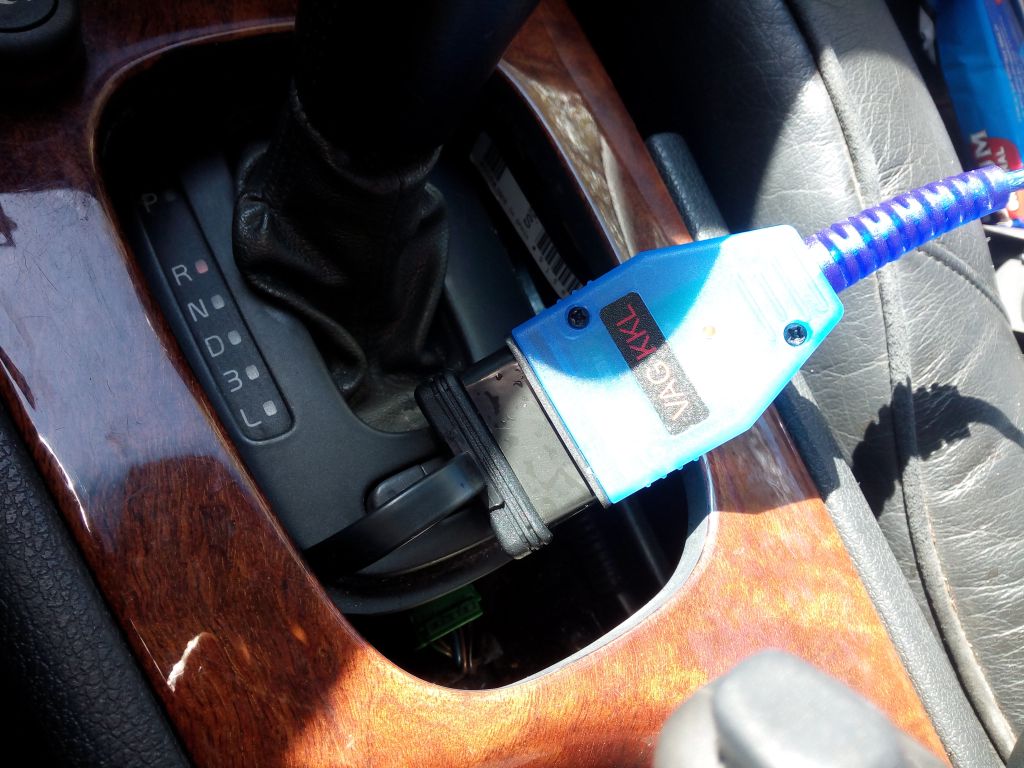

De middenconsole even losgemaakt om de OBD kabel netjes verborgen naar het handschoenen kastje te geleiden. De VAG KKL kabel past mooi verborgen achter de pook.

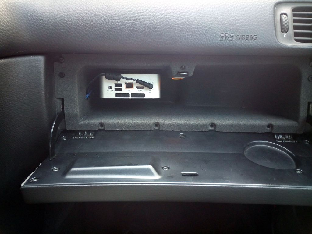

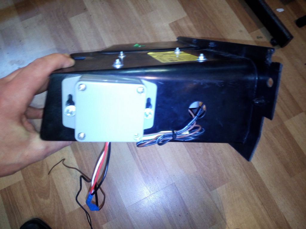

De slimme automotive voeding zit op de linker buitenkant van het handschoenen kastje.

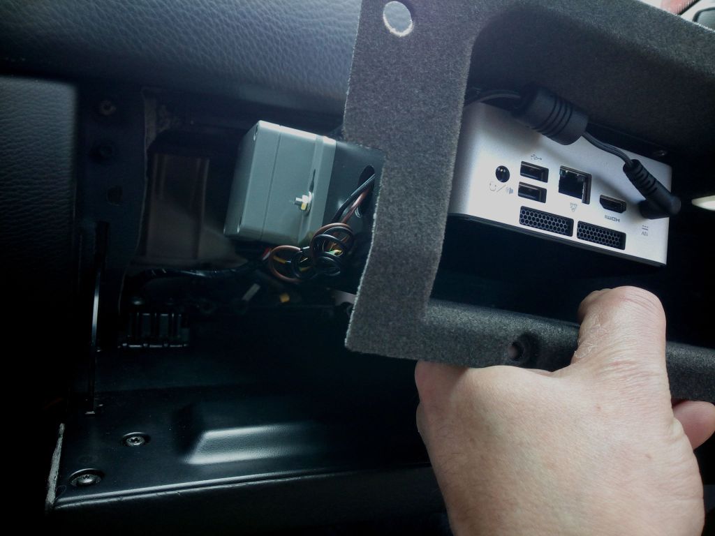

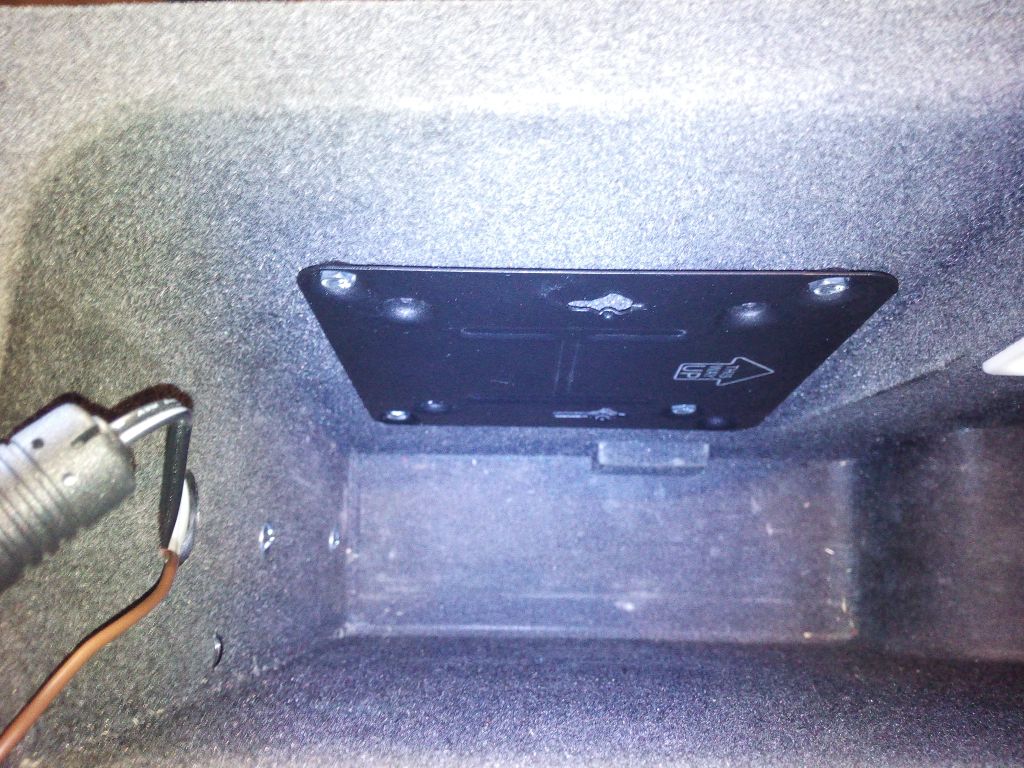

In het kastje komt de mini PC (NUC).  Deze heeft een handige bevestigings plaat.
De snoeren naar het geheel bewust wat te lang gelaten. Ik heb ze wel met een tie-wrap gebundeld en aan het handschienen kastje vastgemaakt tegen eventueel gerammel.

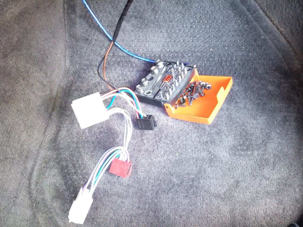

Eén absolute eis was dat er niets aan de bedrading van de auto zelf veranderd mocht worden. De slimme automotive voeding krijgt haar stroom van een aftap aan een ISO verloop kabeltje.
De eerste test. En ja het werkt! Sorry voor de slechte foto.
(Middels Remote Desktop en InCar WiFi de schermloze carputer overgenomen)

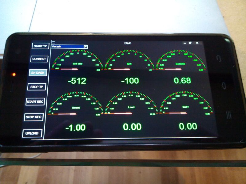

Net even een fotootje gemaakt onder een wat betere camerahoek:
De tekst items bij de metertjes mogen in de praktijk wat groter.
Het fijne van de huidige inbouw met een VESA bracket, is dat ik de NUC er ook zo uit kan trekken als er wat mee is.

Wat ik misschien het leukste aan zo een project vind, is dat je de TunerPro software die bedoeld is voor een groot scherm met muis en keyboard kan laten werken op een klein Android scherm met touchscreen. Je zet de standaard Windows omgeving en TunerPro met wat hulp programma's en scripts naar je eigen hand. Helemaal vanzelf is dat niet gegaan, maar het resultaat is goed.
Als ik een ritje heb gemaakt en ik klik op "stop recording" verschijnt er als vanzelf een on screen keyboard en kan ik de bestandsnaam middels het touchscreen intypen.
In de praktijk bleken de zes metertjes op een 7" scherm goed te lezen. De bijbehorende waarden echter, zijn voor de bestuurder onleesbaar.
In TunerPro kan je de de afmetingen van de teksten bij de analoge metertjes helaas niet instellen. Ok, dan plaats ik wel een digitaal metertje met de actuele waarde onder die analoge klokjes dacht ik. Dat was ook geen feest. Door de manier waarop TunerPro haar "dashboard" grafisch opbouwt kreeg ik de grootste uitlijn problemen. Dit werd nog erger toen ik het scherm voor de afwisseling met mijn telefoon overnam.
Alleen digitale metertjes was voor mij geen optie. Het mooie van wijzertjes is dat je in één opslag een trend of indicatie ziet.
Al denkende over hoe TunerPro het beeldscherm opbouwt kwam ik tot een oplossing: De metertjes niet 3/4 rond maken maar 1/2. Dan kon ik de digitale metertjes met hun voor de bestuurder leesbare tekst er als het ware over heen leggen.
Dat werkte:
Ook op een klein scherm zijn de teksten nu goed leesbaar. -edit- Alleen de beeldopbouw is nu onrustig, nog wat op verzinnen.
