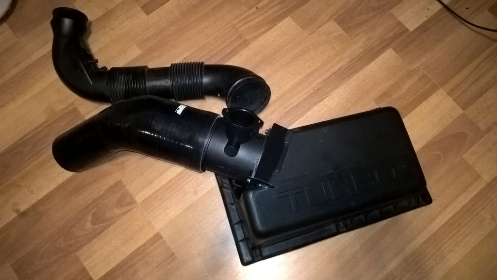

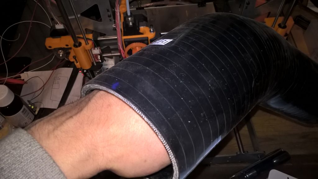

@Piet: Gheghe. Dat viel mee. Ik ben even een silicone elleboog gaan halen bij BSR tuning/J en D auto's gaan halen na de oliewissel. Ze zitten vlakbij en ik vind het leuk te weten van wie ik wat koop. Ik kan niet anders zeggen dan dat ik uiterst vriendelijk ben geholpen. Ik vind dat belangrijk. Daarnaast zijn ze niet duur.
Enfin die elleboog is groot erg groot. ;D
Dat onding boven is een zeer beperkende inlaatbuis voor een 3" MAF horende bij sommige x70's.
Elbow fisting?  :eusa_think:
Voor een 3,25" LMM heb je een 3,5" elleboog opening nodig.
Ik kom weg met alleen een 45 graden elleboog/reducer. Dat komt door mijn setup. Anderen zou ik aanraden met een 90 graden elleboog/reducer te werken.
Je verliest geen vermogen door van 3,5" naar bijvoorbeeld 2,75" te gaan. De turbo opening blijft de kleinste met een buiten diameter van 6cm.
Op naar een pot lijnolie.
Ben erg benieuwd naar het totale plaatje en ook bij die van mij dadelijk ;D. Zoals ook besproken maak ik het hele inlaatgedeelte nu opnieuw, maar die 3.25" LMMhouders zijn echt groot, pff......
