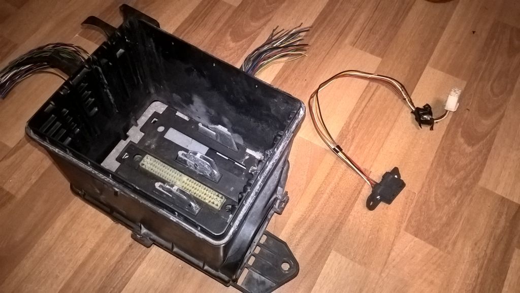

Al met al was het een leuke middag. Gerwin was zo aardig het volgende voor mij mee te nemen:
Ik was een van de weinigen die nog zonder flash box voor de ecu's werkte. Voor de houder en de connector ga ik een mooi kastje ontwerpen en printen.
Gerwin: Bedankt!

Yits wederom bedankt voor de gezelligheid, je kunde en hulp en erg leuk dat je blij bent met de cpu box en obd stekker, kon ik jou ook een keer blij maken  ;D

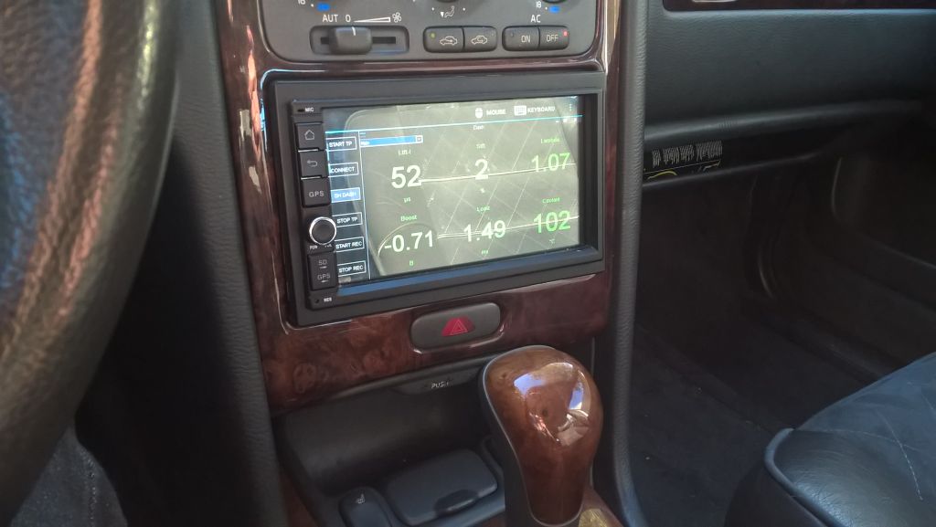

Vanavond heb ik de R na een roti (dus geen shoarma Walter ;D )de sporen gegeven. Er was even at ruimte op de snelweg.
Heerlijk! Het blok deed wat het moest doen en de sterkere veren in de actuator en de CBV deden hun werk goed. Een aantal seconden kon de turbo de druk op 1,5 Bar houden. Daarna moest ik helaas remmen.
On het verleden syncte ik de logfiles van mijn carpc over wifi met het thuisnetwerk middels activesync. Ik ben daar van afgestapt. Het is heel handig als het werkt. Maar daar ligt nou juist het probleem. Activesync is niet zo stabiel.
Om die reden heeft de R een Onedrive abonnement gekregen. Bizarre gedachte.

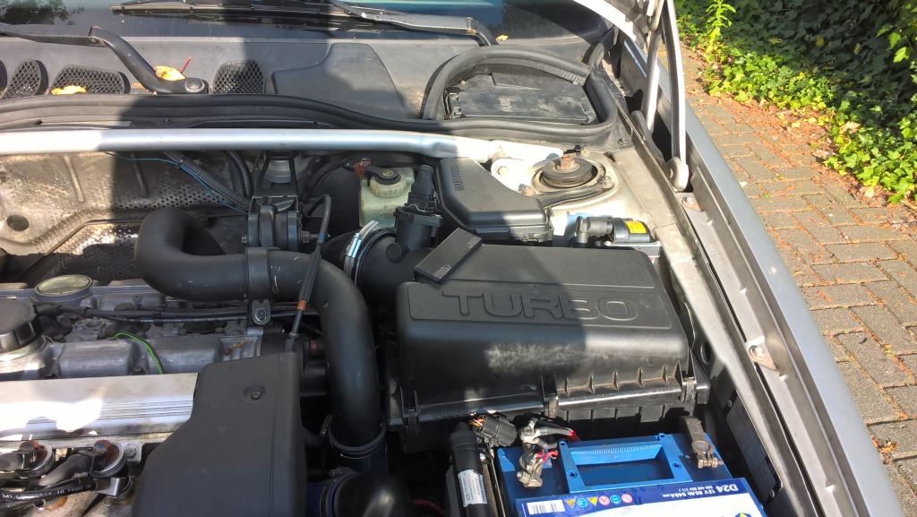

Ik zal gezien het weer zeker niet de enige zijn die met zijn auto bezig is geweest. Wat een heerlijke dag.

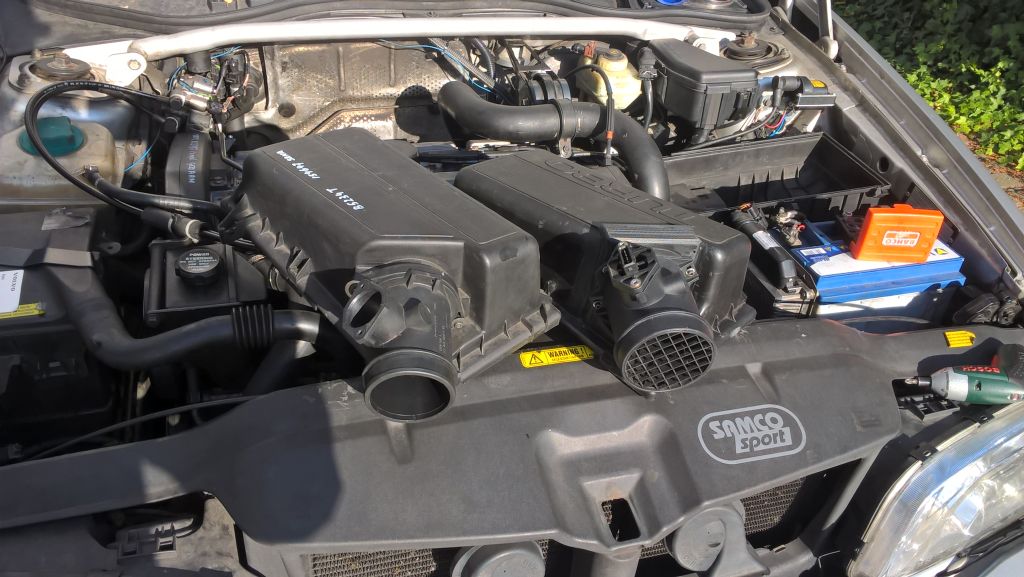

Het was tijd om de 3,25" LMM te monteren. Links de S90 MAF rechts de 3,25"bedoeld voor o.a. een BMW 540.

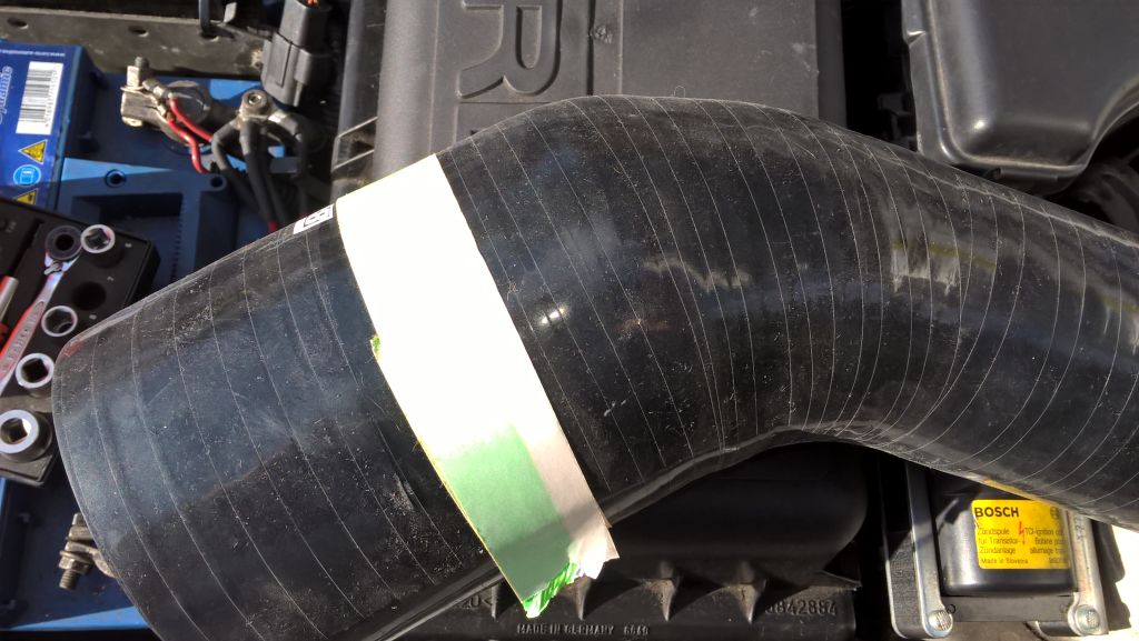

De verloop van 3,25 naar de turboinlaatbuis moest nog op maat gemaakt worden. Een stukje tape hielp mij recht te snijden.
De LMM houder die ik heb geprint heeft zijn schroefgaatjes net niet handig waardoor de LMM te verticaal komt en het stof van de motorkap raakt.
Omdat Piet de conversiefactor voor deze LMM al had gemeten. Hoefde ik die alleen maar toe te passen. 1,94 om precies te zijn.
Het is goed te beseffen dat een fout hierin zich direct vertaalt naar je fuel trims. Bij mij is de LTFT idle met 25us omhoog gegaan. De wideband regeling blijft keurig rond de 0 slingeren.
Wat heb ik met die grotere LMM gewonnen:
Een beter kloppende ontsteking, fueling en aansturing van de turbo onder vollast.
Het ontwerp van mijn geprintte LMM verloopstuk zal ik iets moeten aanpassen zodat die iets lekkerder onder de kap past.
