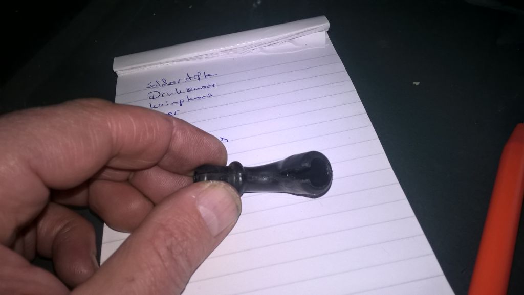

De roffel had de laatste dagen wat minder oempf. Ook zag ik dat de TCV wel voor 100% werd aangestuurd maar dat dat resulteerde in slechts 1.1Bar.
De nieuwe sterkere actuator voelde zo op de hand goed aan qua kracht. Het is overigens goed te weten dat het asje van een Kinugawa actuator niet veel speelruimte geeft om een half slagje strakker te stellen indien nodig. Voordat je die monteert is het verstandig een mm of 3 van de schroefdraad van het asje te halen.
Maar dat terzijde. Zo al pielende bij de turbo en de tubo inlaat zag ik al snel de boosdoener:
Deze was aan beide kanten goed ingescheurd. Ik had niet iets vervangends liggen dus maar wat geïmproviseerd. De turbo doet weer gezellig volop mee en ik kom tot een load van rond de 11 wat fijn is. Daarboven hoor ik een fieeeww geluid en mis ik power. Misschien de CBV die een nog sterkere veer wil?

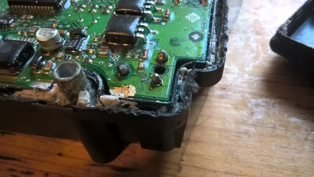

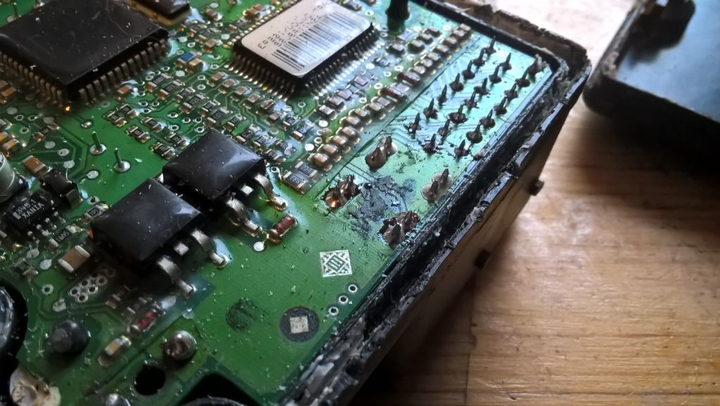

Gisteren was Sandor even langs voor het reviseren van een ABS controller. Ik ben er nog niet aan begonnen maar je ziet dat hij al eerder "gedaan" is.
Zo te zien is hier verzuimd het oude soldeer te verwijderen alvorens nieuw soldeer toe te voegen. Als ik heel eerlijk ben maakte ik die fout met mijn eerste ABS controller ook. Dan werkt het na het doorsolderen wel, maar niet zo lang. Je kan beter hersolderen. ;)

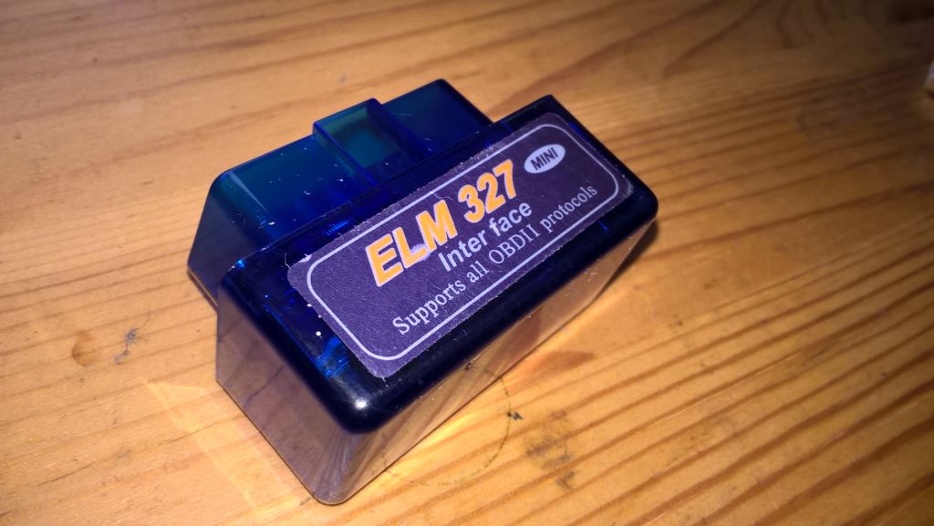

Mijn ELM327 bluetooth diagnose dongle had ik geloof ik weggegeven. In ieder geval zie ik hem niet meer. Vandaag kwam een nog kleiner exemplaar met de post binnen. Die dingen kosten nu nog slechts een paar euro. Bedankt voor de tip Henk!
http://www.paerl.it/volvo/2016111206.jpg
Goedemiddag Yits,
Waar heb jij deze besteld? Tijdje terug zelf ook één besteld via Bol.com maar deze werkte niet, dus geretourneerd.
Markbakker
Ik ben benieuwd naar de levensduur van die dongel: mijn ELM dongel heeft binnen een jaar al de geest gegeven  :eusa_wall:
Ik heb de zelfde ELM die Yits nu ook besteld heeft al ruim 3 jaar in gebruik zonder probleem. Yits dat wordt weer even de desoldeerpomp en de litze gebruiken dan komt het weer goed met de controller. Het verbaasd me toch steeds weer dat er zo "geprutst" wordt in die dingen. Mijn motto: Doe het echt goed of doe het niet.
