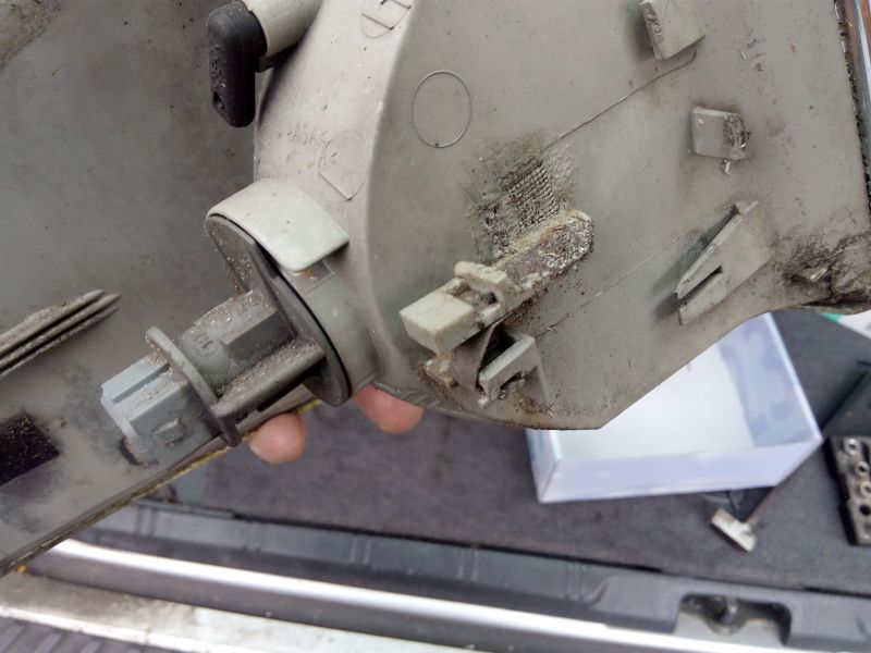

Citaat van: razorx op 26-09-2017 18:33:26
De knipper unit had ik een tijdje terug al gelast met wat rvs gaas. Op de foto oogt het lelijker dan het is en het houdt goed.
Mooi hè, die units die allemaal sneuvelen  :eusa_doh:
En de originele van 18 jaar oud die haal je er zo elke keer heel uit ;D
http://www.paerl.it/volvo/2017092604.jpg
Ja die constructie is inderdaad wonderlijk.
